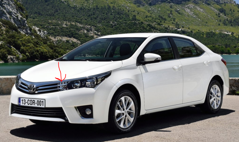

עצור שנייה..  2013  הייתה בדיוק החלפת דגם לטויוטה קורולה.
בתחילת השנה נמכרו הגרסאות הקודמות ובאמצע השנה התחילו למכור את הדגם החדש.
ההבדל המהותי הוא הגיר, הדגם הקודם היה עם גיר פלנטרי (יש מדיד לשמן גיר מתא המנוע) והדגם החדש הוא עם גיר רציף - אין מדיד לשמן גיר.
זה הדגם החדש (CVT),  סימן בולט זה התאורת לדים מקדימה .
