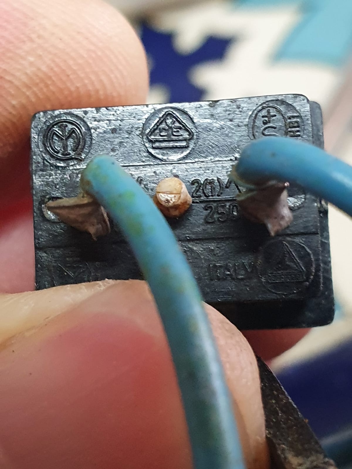

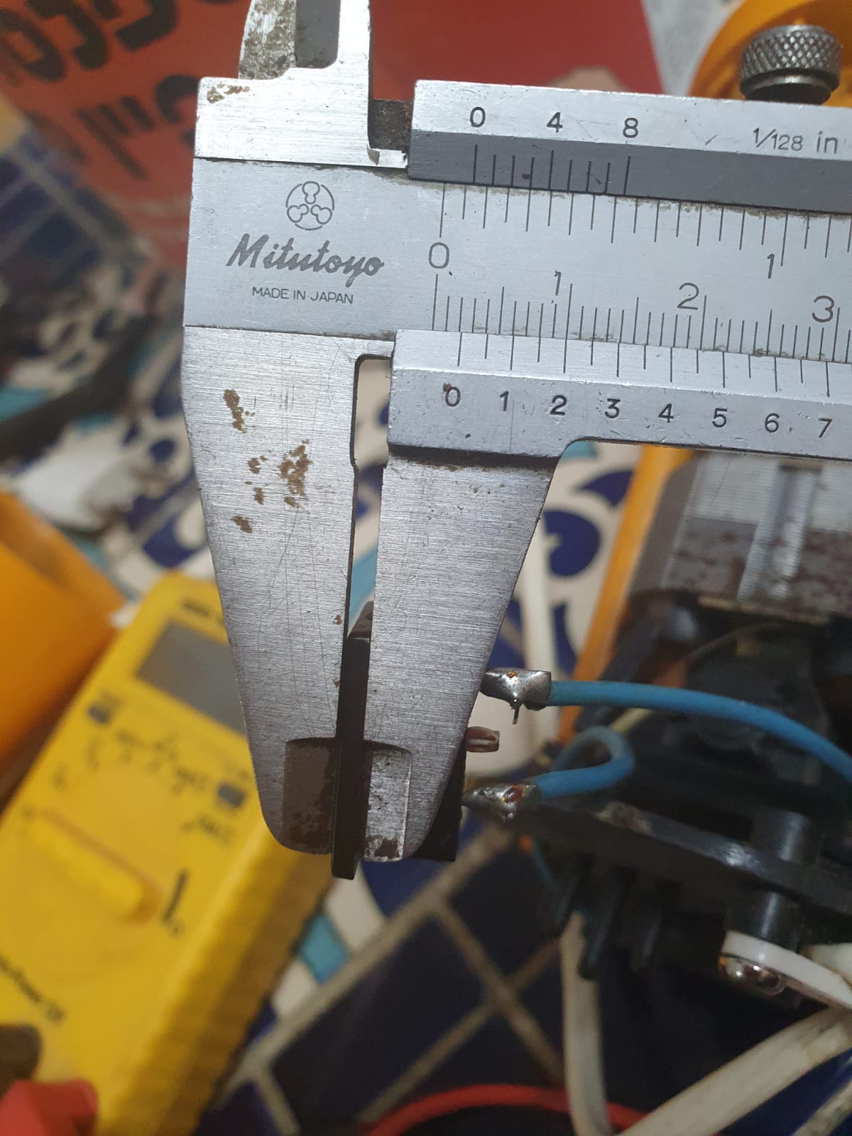

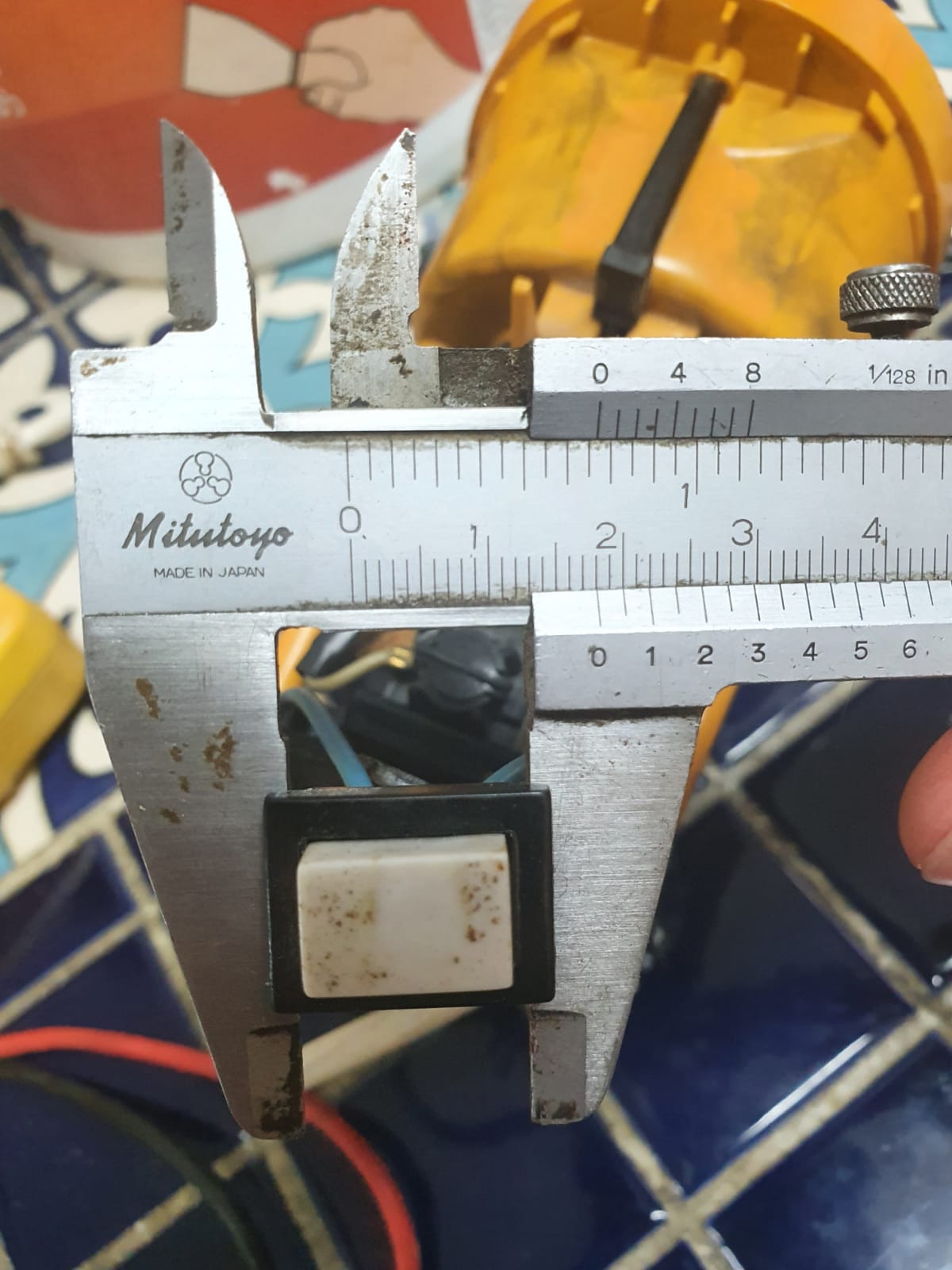

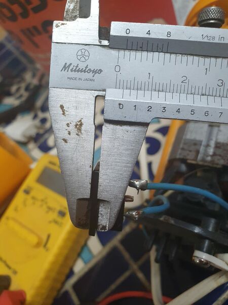

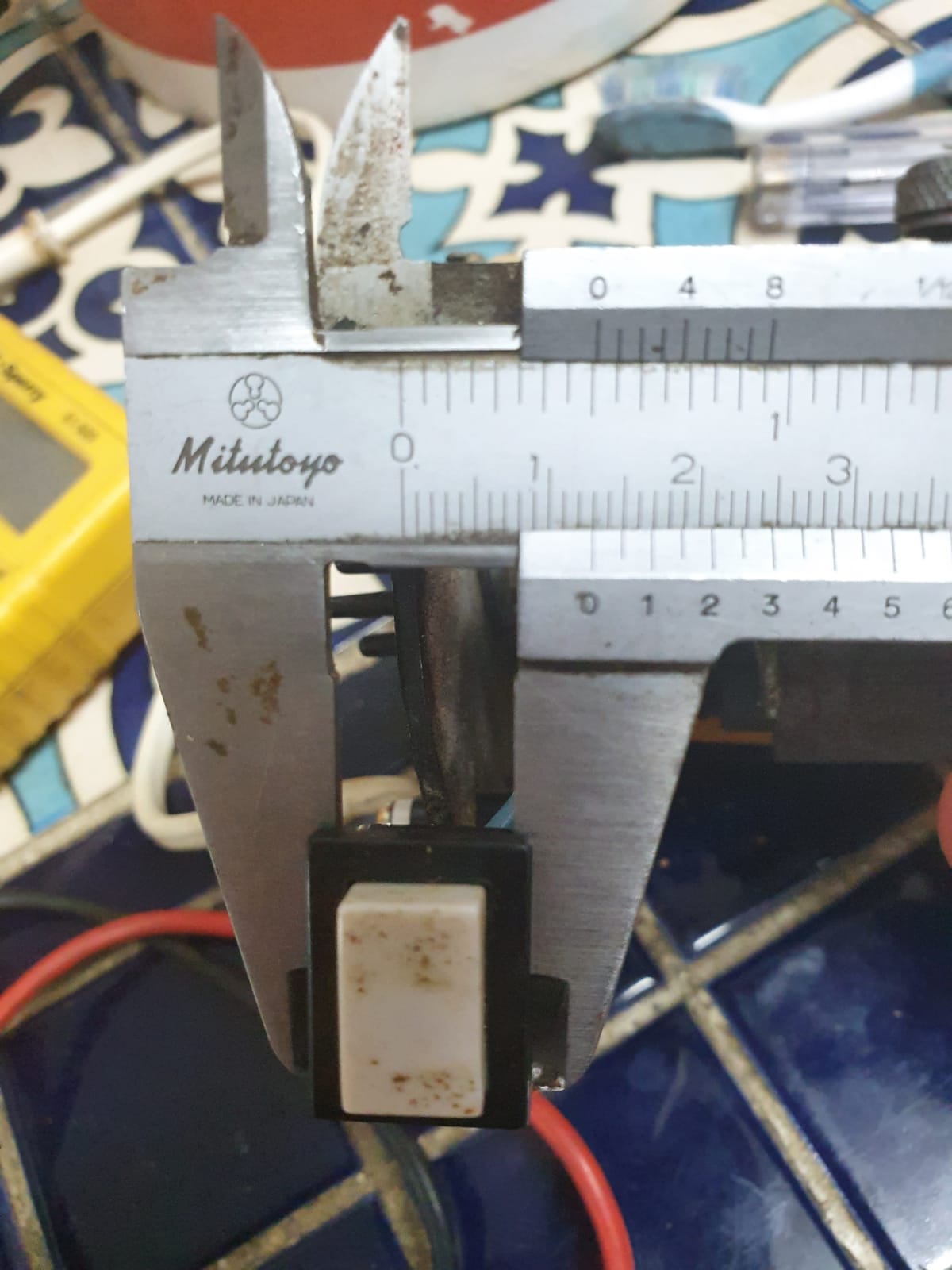

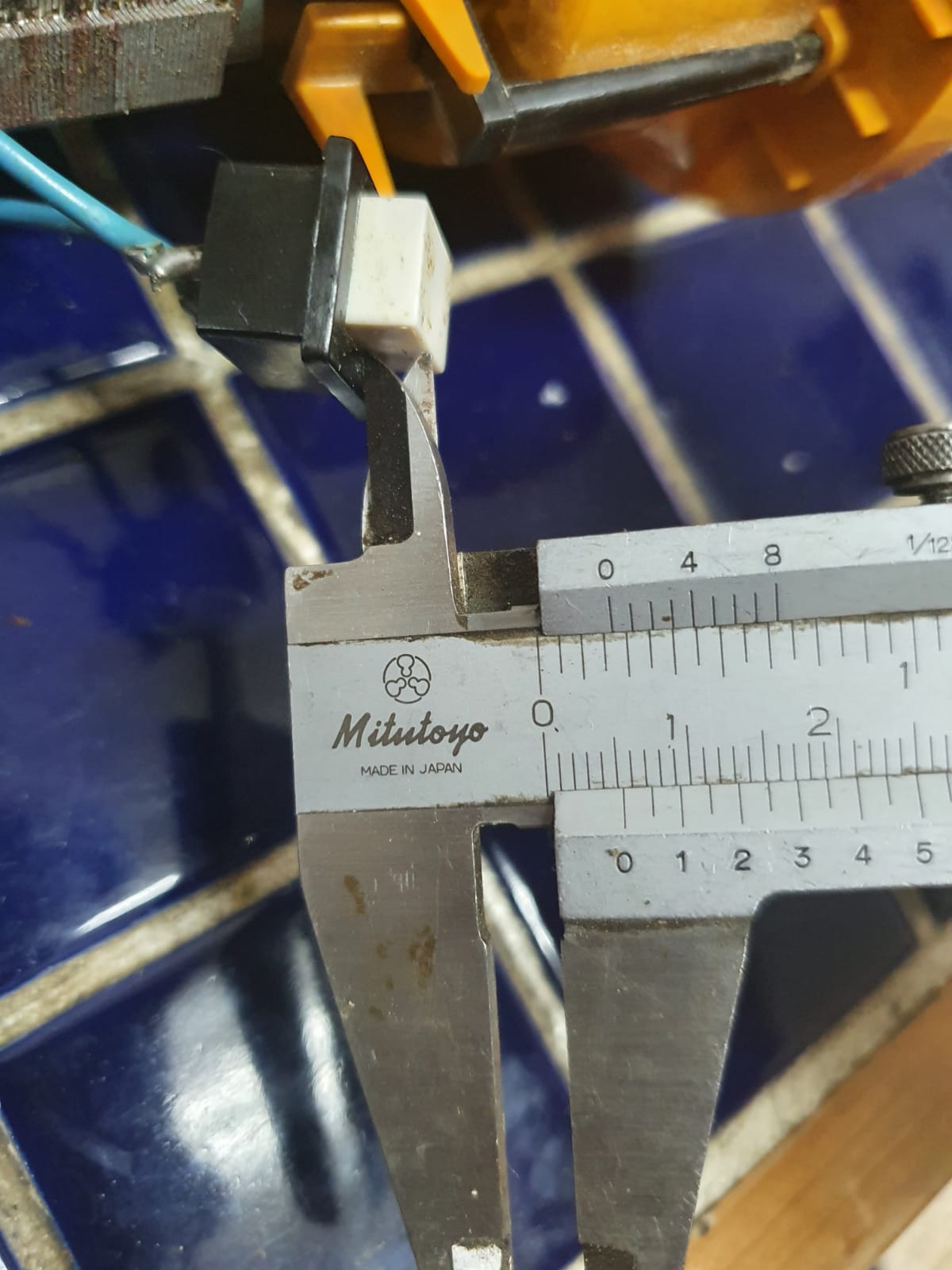

שבת שלום לכולם.

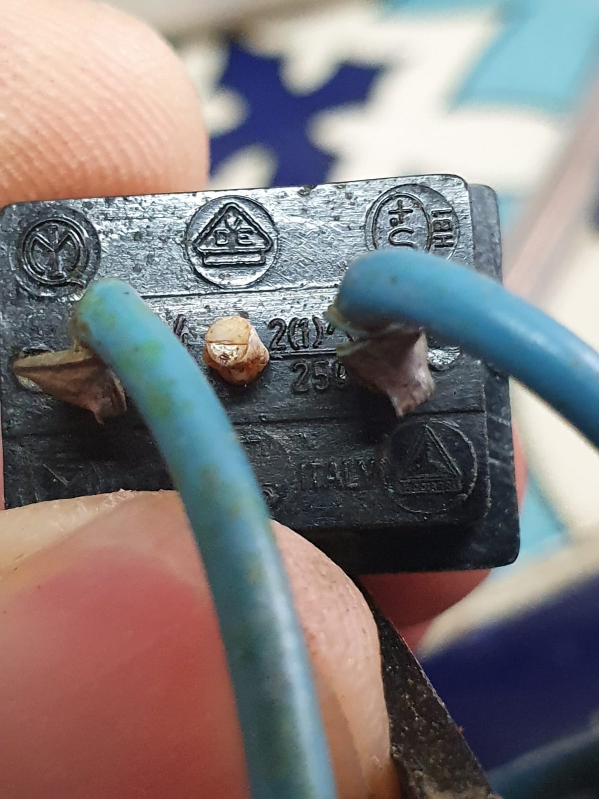

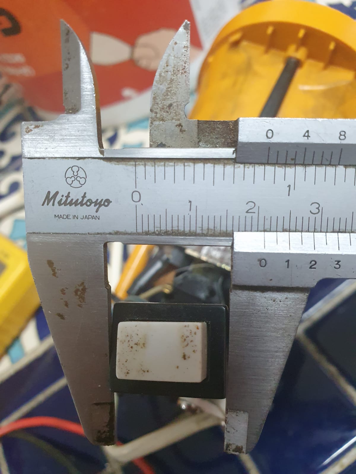

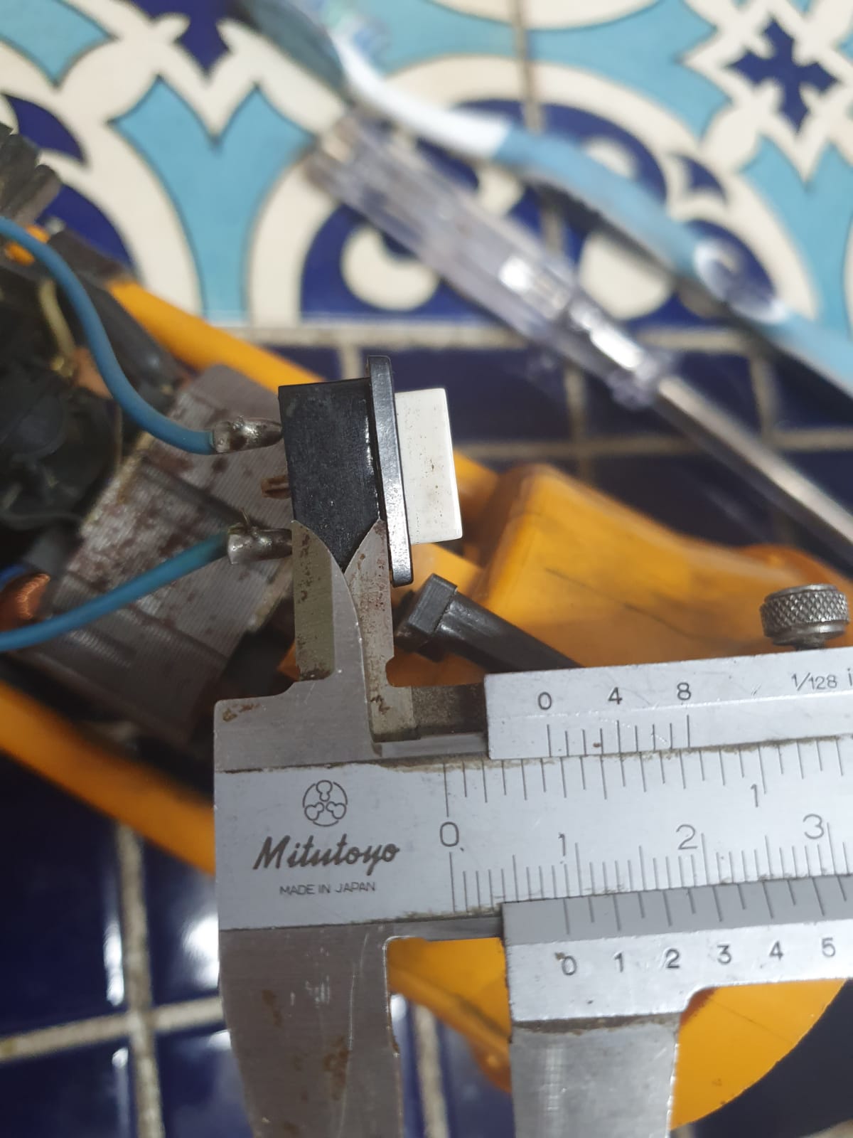

נא ראו תמונות מצורפות, וסליחה על קישורי הצילום העלובים שלי (מזלי שאני לא מתפרסם מצילום, כן, אני יודע).
הלחצן הוא בברירת מחדל - סגור. כאשר לוחצים עליו הוא מעביר את המתח (220 וולט).
יש באיביי ודומיו לחצנים, ובשפע, אבל די התפלאתי כשלא מצאתי כזה בדיוק, שמופעל בלחיצה כלפי מטה. הלחצן הוא קפיצי כמובן, וחוזר למעלה להתנתקות כאשר מרפים ממנו.
איך בכלל קוראים ללחצן כזה? יש לו שם מקצועי, אני מניח? מה בכלל יכול להתקלקל במגען כזה? איך פותחים אותו מבלי להרוס אותו לצמיתות? הוא ניראה לי חד פעמי: לאחר שהכניסו את הלחצן מפלסטיק, לחצו את קצה הטובלן שלו בכדי שלא יצא החוצה.
אני בכוונה לא מגלה לכם שהוא שייך למטחנת קפה בת כ- 40, בכדי שלא תצחקו עליי ותגידו לי שחדשה עולה 100 ש"ח ואפילו פחות. יש לי הסיבות שלי לנסות ולתקן/להחליף את הלחצן...
תודה עבור כל עזרה/טיפ.

לא מוצא סיבה למה לא מצאת
בתיאור רשמת משהוא קצת מטעה אך בכל אופן - אם בלחיצה הוא 'מפעיל' זה נקרא
normally open push botton
אם לחיצה מפסיקה את הפעולה
normally close pu...
https://www.google.com/search?q=normally+open+push+button&oq=normally+open+push+botton&aqs=chrome.1.69i57j0i19l4.3194j0j9&client=ms-android-xiaomi-rev1&sourceid=chrome-mobile&ie=UTF-8#scso=_aqh6YPakEpH0kwWwr4PYBA5:-0.3636363744735718
Sent from my Redmi Note 7 using Tapatalk
לפני 4 שעות, ירחמיאל כתב:
יש לו שם מקצועי
SPDT SWITCH
אתה צריך משהו בסגנון: https://il.farnell.com/nkk-switches/ub16kkw01n-b/switch-pushbutton-non-illuminated/dp/2376352
זאת לא המלצה לקנייה! נתתי לך כיוון, בהצלחה.

@ירחמיאל
הלחצן מת לחלוטין או שהוא עוד "טיפה" מתפקד ?
במקומך הייתי שוקל להתקין ריליי\מיני-ריליי ולהוריד ממנו את העומס לחלוטין (לפי החוטים העבים אני מסיק שהוא מעביר זרם ולא מפעיל ממסר אחר).
יש מקרים שרק התקנה של מיני ריליי מצילה את המצב.
