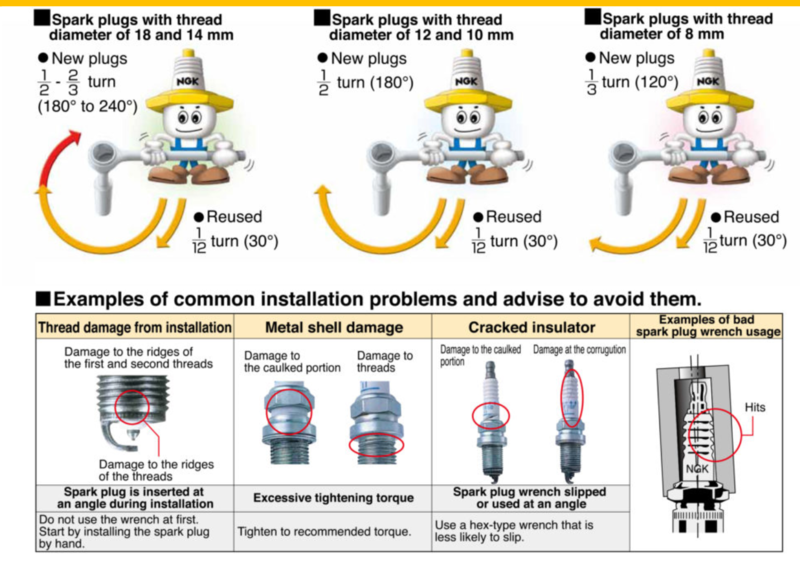

לגבי פלאגים, אם משתמשים במפתח ראצ'ט  ללא מד מומנט, יש דרך לדעת מתי הנקודה בה ההידוק מספק ?

בפלאג חדש ישנה שייבה שנמחצת בזמן הידוק הפלאג (הערה: בחלק קטן מהרכבים הפלאגים מגיעים ללא השייבה המדוברת).
קל מאוד להרגיש ביד בזמן הידוק הפלאג מתי סיימת למחוץ את השייבה, גם לידיים לא מאוד מיומנות, ישנה עליה משמעותית במומנט הדרוש לסיבוב הפלאג. זו הנקודה לעצור בה.
אפילו בת הזוג שלי שבקושי סגרה 10 ברגים בכל חייה, הרגישה מיד מתי צריך לעצור.
אם הפלאג מגיע ללא השייבה המדוברת, או שמדובר בסגירה חוזרת של פלאגים משומשים, שם נדרש טיפה יותר נסיון ורגש.

יש את התרשים הזה באתר של NGK.
המדידה החל מהנקודה בה הסיבוב החופשי הסתיים והפלג "נעצר". למייטב הבנתי למרות שלא מצויין שם, בכל המקרים הנ"ל מדובר בפלגים עם דיסקית.

תודה לשניכם!
