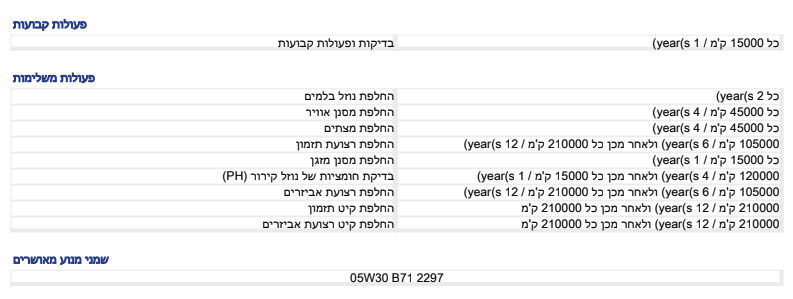

מצ"ב מפרט הטיפולים שקיבלתי - נראה שאין המון מה לעשות  😀 מה הכוונה ב"פעולות קבועות"?
