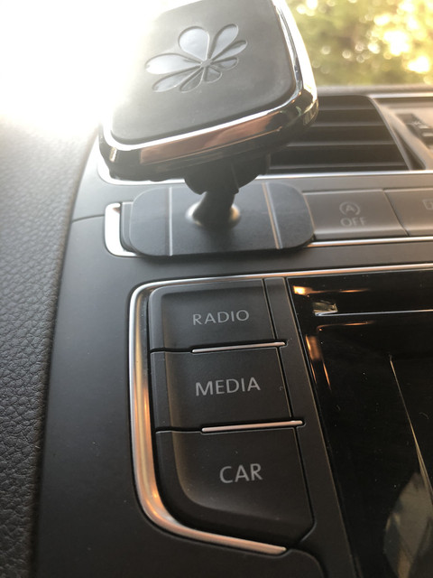

אז קניתי רכב יד-שנייה לפני כמה ימים, והוא הגיע עם מתקן לפלאפון אשר מודבק בדבק ממש חזק (מה שהצלחתי לראות מהצד, זה נראה כמו דבק דו צדדי) לפלסטיקה ברכב.
אני לא מעוניין במתקן לפלאפון מגנטי ולכן אני רוצה להוציא אותו, ואני תוהה מה הדרך הכי קלה, בטוחה ונכונה להוציא אותו מבלי לפגוע בפלסטיקה של הרכב ומבלי שיישארו סימנים?

לגבי ההסרה צריך להבין עם מה הוא הדביק את זה, אם זה יושב ממש ממש חזק זה יכול להיות גם דבק 5 שניות או משהו כזה שלא תוכל להסיר את זה מבלי לפגוע בפלסטיקה.
אם זה באמת דבק דו צדדי יכול להיות שתוכל להסיר את זה ואז תנסה לנגב את זה עם מטלית שהייתה במים חמים
אם באמת מדובר בדבק דו״צ אתה יכול לנסות להסיר אותו בעזרת חוט דק (לדוגמה חוט דייג) את החוט משחילים מאחורי הדבק וככה מפרידים בעצם את הדבק ממשטח ההדבקה.
מומלץ לוודא שהדבק חם כשעושים את זה.

לפני 7 שעות, shakedi כתב:
יכול להיות, זה דבק מקורי, שווה לחמם לפני.
חימום בעזרת פן לשיער ולשים לב שהפלסטיק מסביב לא מושפע מזה.
אחרי שזה חם לקחת חוט דייג ובעזרתו "לנסר" את הדבק הקיים.
אחרי שהתושבת הוסרה ישאר לך כנראה שאריות דבק , בתור התחלה שווה לחמם עוד קצת עם הפן ולנסות להוריד כמה שיותר בעזרת מטלית מיקרו פייבר , חתיכות גדולות של דבק תוריד עם האצבעות
לבסוף קח שמן למשל WD-40 , רסס על מטלית מיקרו פייבר בנדיבות ותספוג את הדבק בשמן, תן לו דקה בערך ואז תשפשף בעזרת המטלית את הדבק, תחזור על הפעולה הזו עד שהכל הוסר.
לאחר מכן אם בא לך להשקיע קח אלכוהול 60% , דלל אותו במים ביחס של 1 ל 4 ( 4 זה המים ) ונקה את שאריות השמן מהדשבורד.
לסיום אפשר לשים חומר הגנה על כל הדשבורד (עדיף לא להשתמש בספריי סקאי )

חוזר לעדכן שזה אכן היה דבק דו-צדדי, והצלחתי להוריד אותו בצורה די חלקה, בהתחלה "ניסרתי" קצת עם חוט דיג, ואז יכולתי כבר להוריד את המדבקה בעזרת כוח ביד, ולבסוף ניקיתי עם מטלית שיש בה אלכוהול את שאריות הדבק והכל יצא חלק.
תודה רבה לכל העוזרים :)
צריך להיזהר עם אלכוהול מעל פלסטיקים, יש כאלה שמקבלים צריבה.
חוט דיג זה מעולה על מדבקות מעל הצבע, בתוך הרכב צריך להיזהר, כי כל ריפוד/פלסטיק עשוי בצורת גימור שונה. (יש כאלה עם גימורים עדינים וכד')
אבל מעולה שזה ירד בסופו של דבר כי מדבקה על הדשבורד זה משהו שאי אפשר לקבל.
