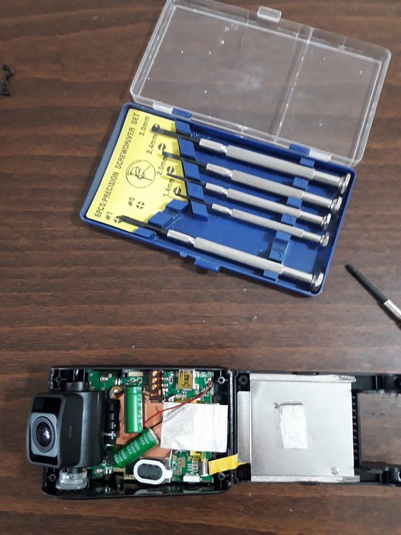

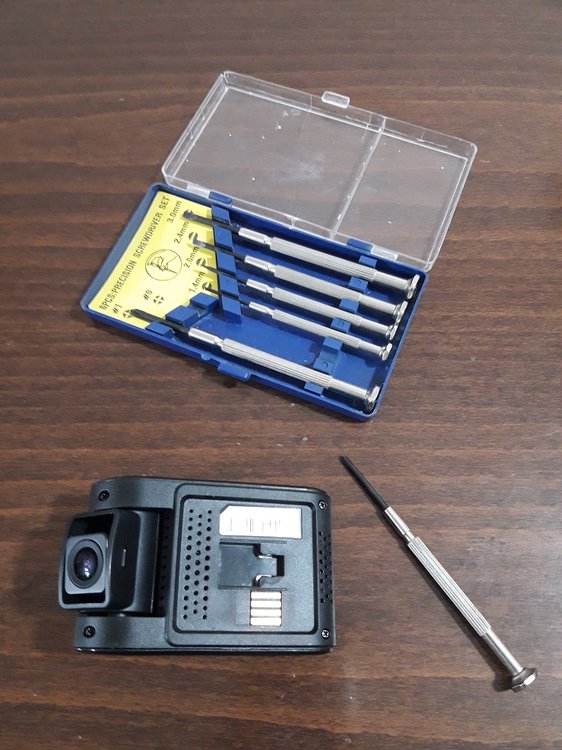

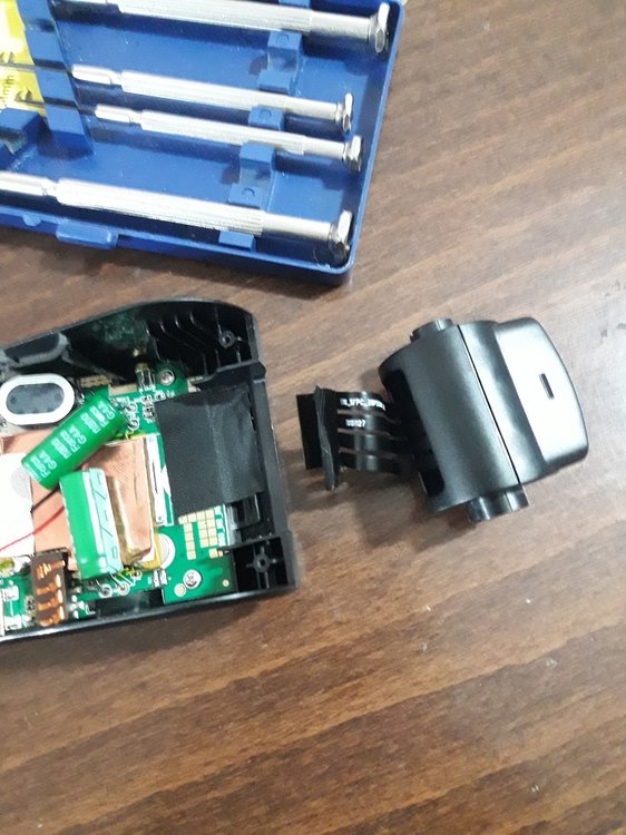

חודש וחצי אחרי הפניה הראשונה, שלחו לי קישור ל-Firmware חדש, גרסה 4.0 ואמרו שצריך לפתור את הבעיה. ניסיתי לעדכן וזה לא עזר. יצרתי אתם קשר שוב (לפני שלושה שבועות), והיום קיבלתי תשובה.
הפנו אותי לשרשור שמתאר בעיות של קפיאת מסך, וניתוק של חיבור המצלמה ללוח האם וחיבור מחדש, פותר את הבעיה. כתבו שאם אני לא רוצה לנסות, לשלוח להם את המצלמה וישלחו תחליף. בכל זאת פרקתי את המצלמה, חיברתי מחדש, אבל זה לא עזר. אין מנוס, אארוז את המצלמה ואשלח להם.
