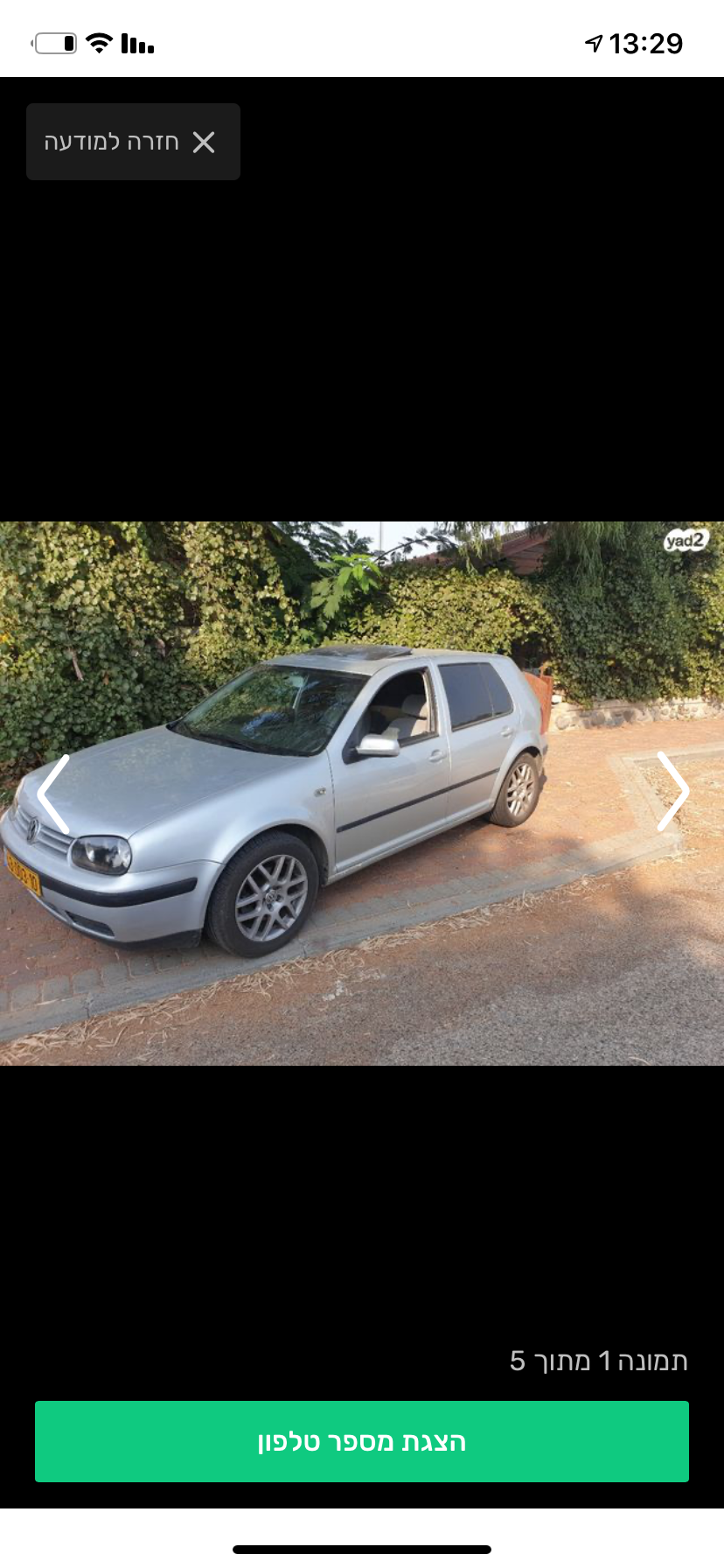

אהלן חברים,  אני רוצה לקנות רכב ועומדות בפניי אפשרויות רבות, אחת האפשרויות אצלי היא גולף mk4 אני אשמח לחוות דעת על הרכב והאם יש תקלות נפוצות ?
קצת פרטים על הרכב: גולף mk4 שנת 2001 עם 155 אלף קילומטר והמצב הקוסמטי נראה טוב למדי המחיר הוא 10k

תודה על התשובה המפורטת שקד, הדגם שעליו דיברתי הוא גנריישן מנוע 2.0 115 כ״ס.

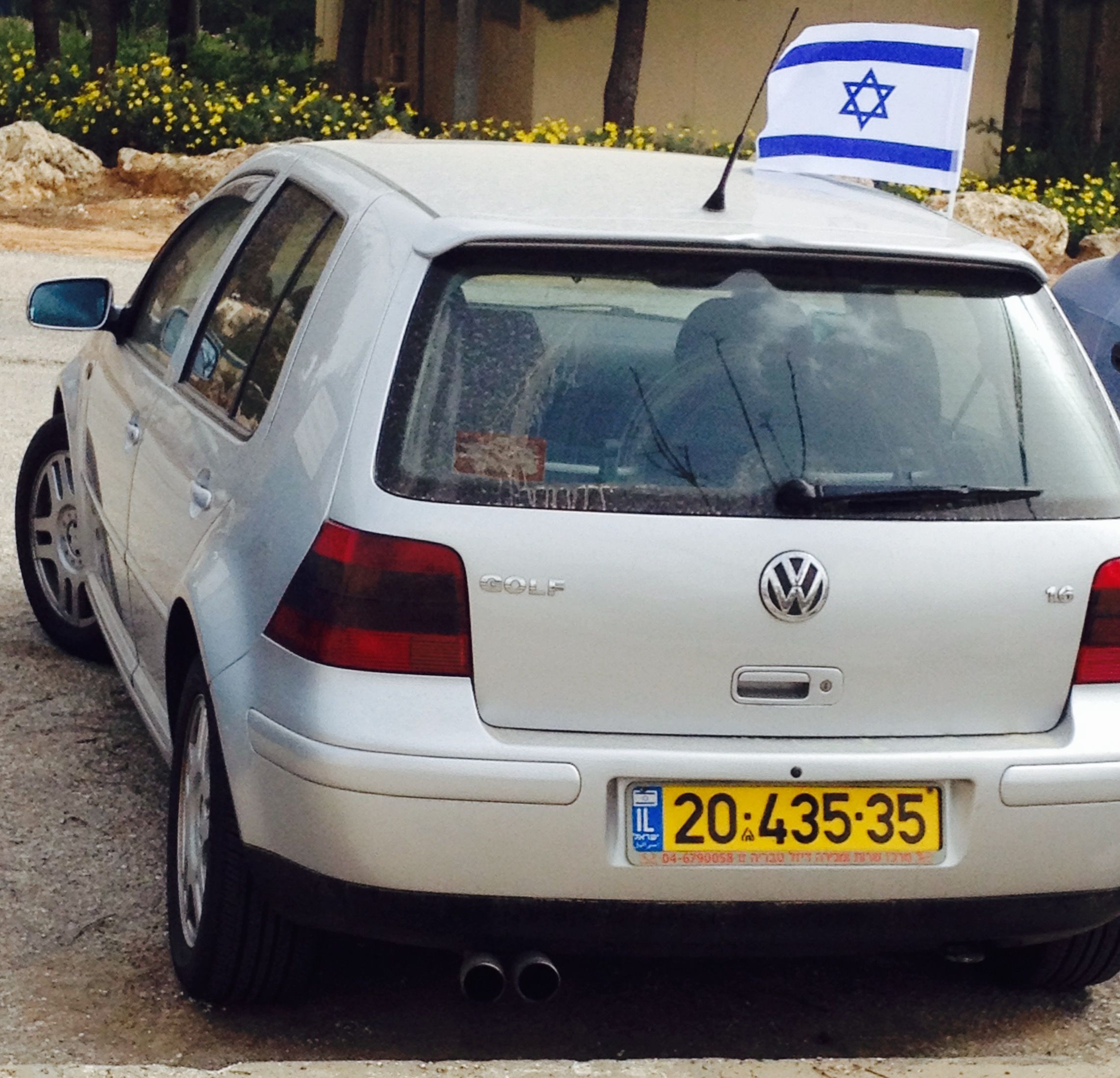

הייתה בבעלותי במשך 5 שנים
מודל 2001 מנוע 1.6 אוט'

אה ודרך אגב מה שצילמת זה לא ג'נרשיין, זו הרמת אבזור מתחתיה
