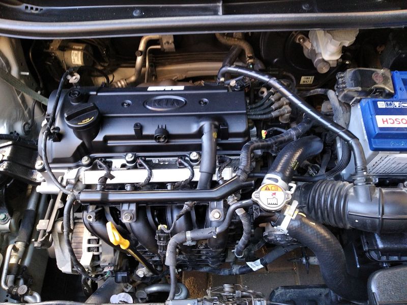

העליתי תמונות קניתי חומר תרסיס פאואר גרין עדין וידידותי לסביבה,כיסיתי  את האלטרנטור  ועוד דברים עדינים,רססתי את כל המנוע ואת תא המנוע
נתתי 10 דקות,שטפתי עם מים בעדינות
ושוב חזרתי על הפעולה,ייבשתי היטב וריססתי עם ספריי סיליקון את כל הפלסטיק,ויצא מ ו ש ל ם,המנוע נקי כחדש שיצא מהחברה.
עלה לי התרסיס 15 שח,ובקושי השתמשתי ברבע,מצטער שלא צילמתי לפני ואחרי אבל יצא מושלם.
מומלץ ביותר.

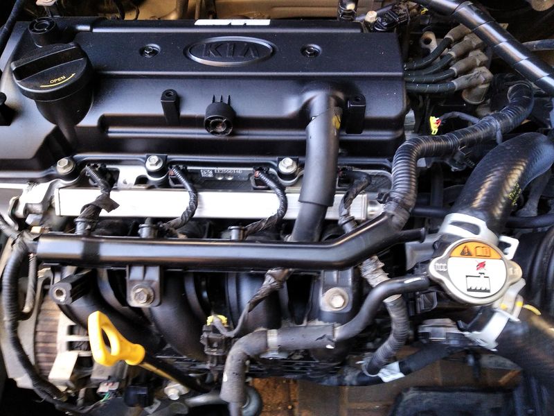

IMG_20200825_170121_1.thumb.jpg.a39b88b5ab35b22facf3b5009244b23b.jpgIMG_20200825_170114.thumb.jpg.8d23e5b7a43be90730b66bfb9e0ad114.jpg
אוקיי מצאתי אותם,זה אחרי הניקיון מנוע מבריק כמו חדש עם ריח טוב!!
