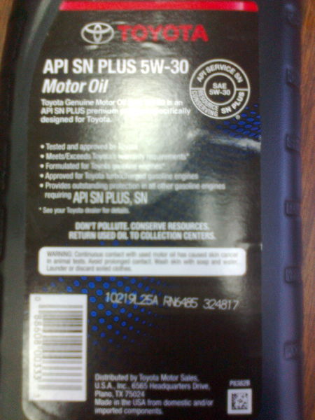

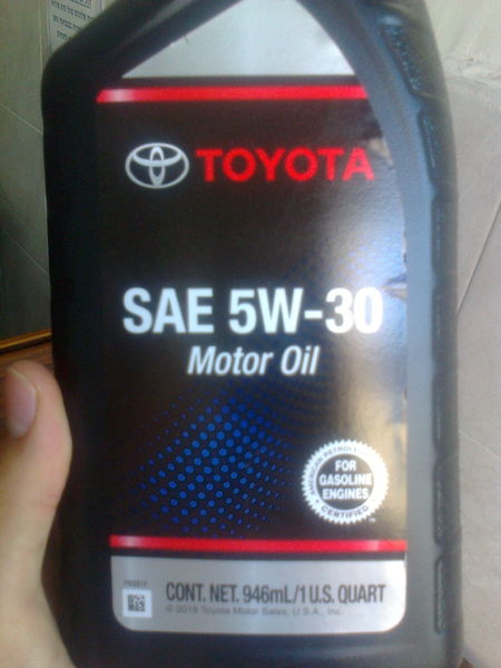

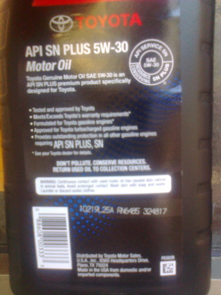

הציעו לי לקנות שמן מנוע מקורי של טויוטה במחיר לא רע, מישהו מכיר את השמן הזה ויכול להמליץ עליו?
תפס לי את העין שאין שום התייחסות האם השמן סינטטי, יתכן שמדובר בכלל בזיוף?
619355168_0711.thumb.jpg.faf93aebc613eeb3fc5cee37d09e5d4a.jpg216174379_0710.thumb.jpg.5a63835463e38d027f314f3d752abc38.jpg1716158082_0709.thumb.jpg.757b1bd2cac2a8c09aa9593bfe91b3a6.jpg

לא חייבים את השמן הספציפי הזה, אפשר לקנות כל שמן בתקן Api SN, רצוי מאוד סינטטי מלא
https://www.justmotor.co.il/items~140~0~16514-16535.htm
יש לך מושג לגבי רמת הסינטטיות של השמן? פשוט הורדתי אותו למחיר די זול, משמעותית פחות מאבי חלקי חילוף שגם נחשב זול.
לפני 9 שעות, tza כתב:
כול עוד השמן עומד במפרטי הייצרן אין שום חשיבות האם השמן סינטטי או חצי סינטטי.
