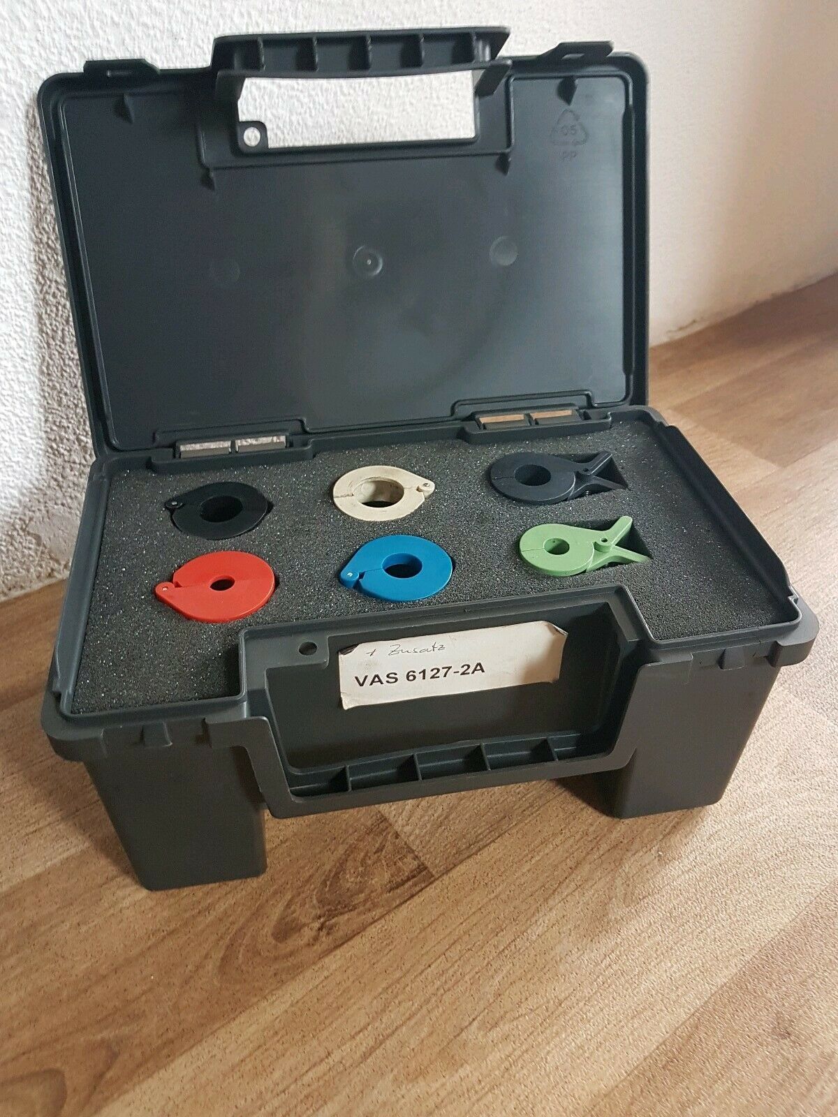

צירפתי לך תמונה של סט הכלים הנדרש לשם פתיחת החיבורים הנפוצים ב-VW. שים לב בוחרים בצבע (מידת הכלי) בהתאם לקוטר הצינור. במקרה שלך לדעתי הכלי הירוק מתאים. בנוסף תצטרך חולץ דיסקיות אבטחה.
