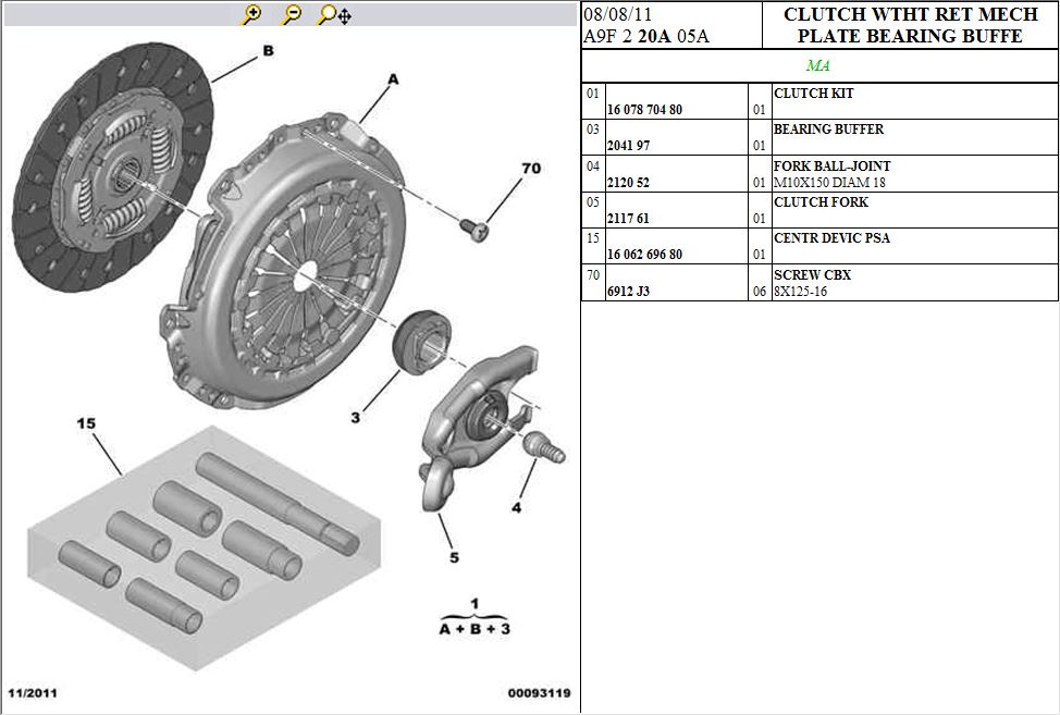

[ATTACH=CONFIG]520682[/ATTACH]
קיט קלאצ' הוא מספר 1 ברשימה, מקט 1607870480

יום טוב גם לך
לקלאץ יש כבר מק"ט מחליף. 1611284980.
תמיד כדאי לבדוק במקום שמתעדכן Online.
אלעד
תודה רבה!
אלעד
לפי חיפוש של המקט הזה כתוב שהוא שייך ל1400 דיזל
(https://www.onlinecarparts.co.uk/blue-print-13913982.html)

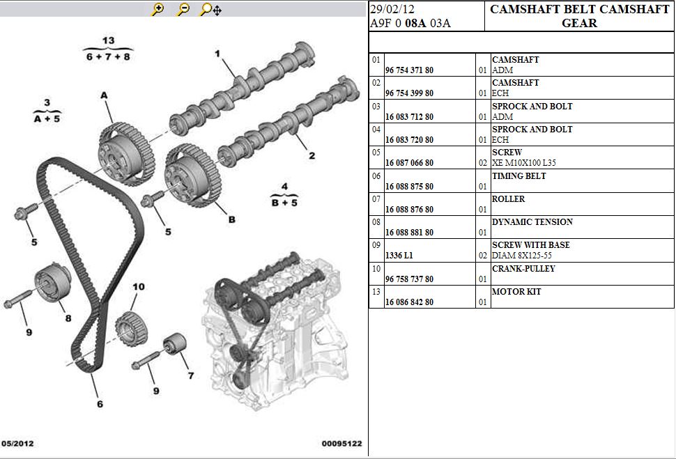

[ATTACH=CONFIG]520681[/ATTACH]
קיט טיימינג זה מספר 13 ברשימה, מקט 8084208616
סורי על ההודעה הכפולה.
לא נראה שבגוגל יש משהו רלוונטי בנוגע למקט הזה(גם לא קיים באקסל חלפים של פיזו):?

משום מה המקט התהפך בהודעה.
סתכל על המקט בתמונה עצמה 1608684280
יום טוב גם לך
יגאל, בדקתי בגרסה המקוונת.
הקלאץ מתאים גם לרכבי דיזל וגם לרכבי בנזין
