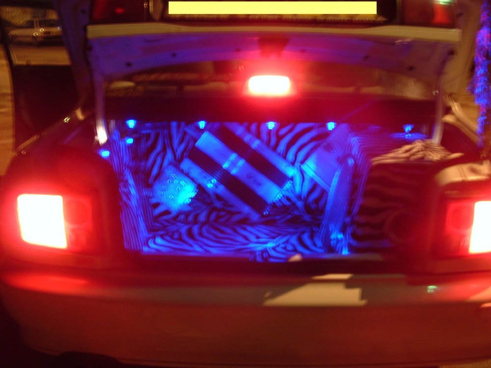

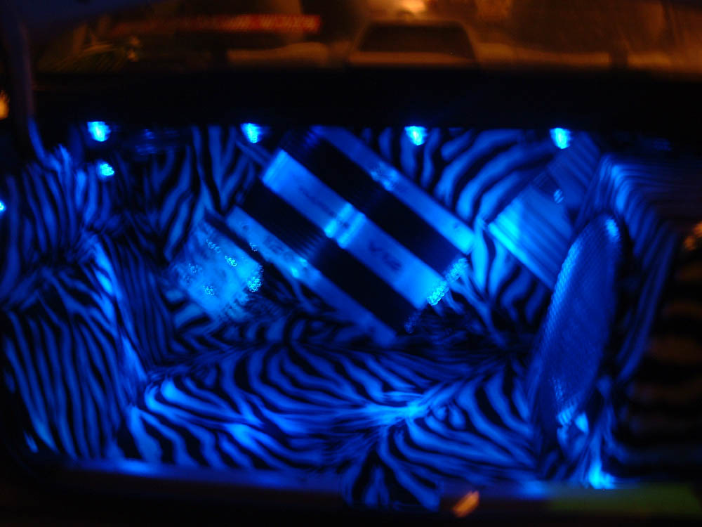

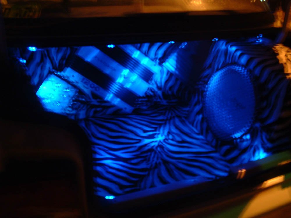

הסיפתח שלי אני רואה...
אז ככה, זאת הבניה מהרכב הישן שלי , היא נבנתה בידיעה שהרכב לא ישאר אצלי עוד הרבה זמן.
ברכב החדש(שעדיין לא נקנה) אני מתכנן בניה שונה ו-SETUP חדש ויותר מתקדם.

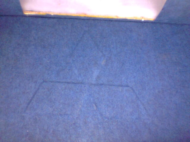

עריכה:
הוספתי את ההצ'באק לבקשת ניקין

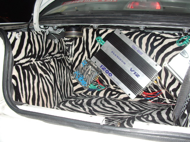

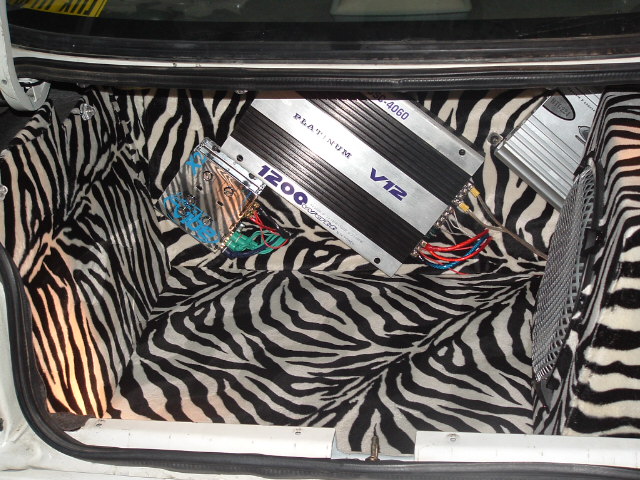

הינה המערכת שלי,
מונו בלוק, לזוג סאבים.
בוס 4 ערוצים מגושר לקומפננט קדמיים.
כבל מתח ראשי 3G.
כבל מתח משני ממגבר גדול לקטן 10G.
שהאוטו סגור:

תמיר... איך הסאבים הללו ?
רשמת שקנית אבל לא ראיתי שום התרשמות על הנ"ל... זוג 15 אינץ' לפי מה שאני רואה.
איך הם "דופקים" ?
עובר את ה 140 DB להערכתך ?

הם סאבוופרים מעולים, מדוייקים ולא נמרחים. כן זוג 15.
אני לא מנצל אותם עד הסוף עדיין, להערכתי כ500W גג הם מקבלים. הם מסוגלים עד 800WRMS.
כול אחד 400W. וכול סאב דורש תיבה 170 ליטר.. והם בתיבה של 140, כלומר כול סאב ב70 ליטר.
להערכתי,אני חושב שאני עובר, כי עכשיו יש יותר באס מאשר ה 3 קליפורניות+2פיוניר שהגיעו ל139.
