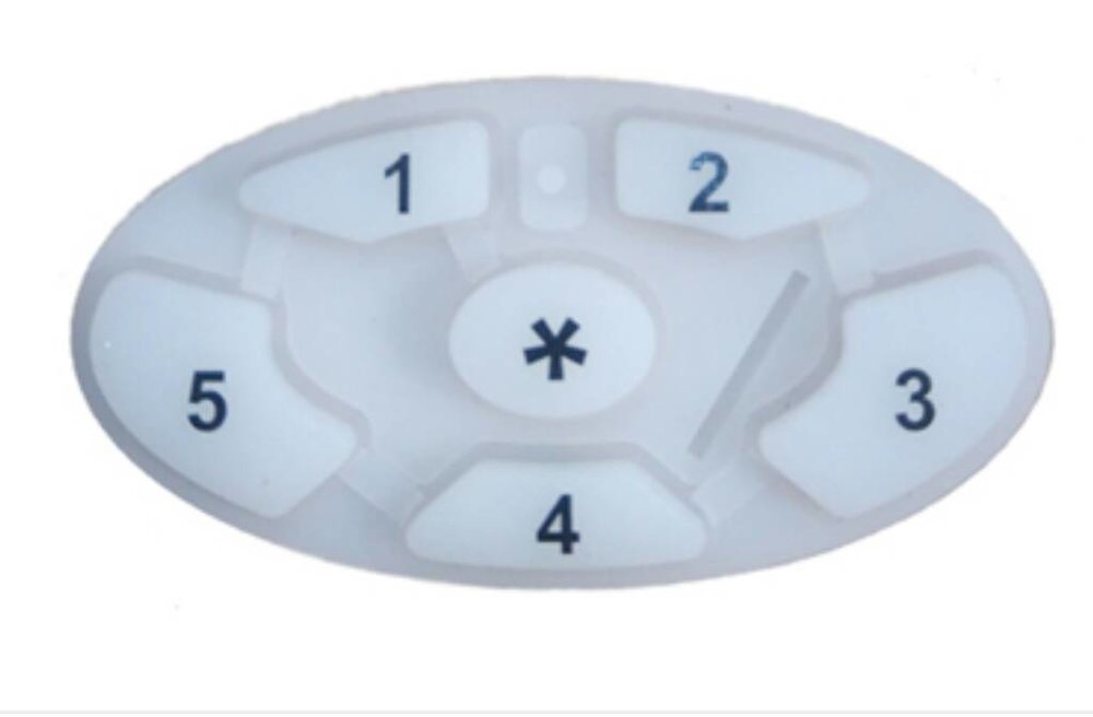

אפשר לנתק את הקודן אבל אז אתה מוותר על המיגון (המינימלי ביותר) שלו.
מה שאני ממליץ זה לקנות אצל בית עסק מתחום התקנת האביזרים לוח מקשים חדש (חפש באינטרנט לפי "לוח מקשים לקודן עגול"), להפריד את הקודן ממהדבקה, לפתוח אותו ולהחליף את הלוח מקשים. זה כמעט בוודאות יפתר את הבעיה.
צירפתי תמונה של חלק שאני מדבר עליו, עולה משהו כמו 50 ש"ח.
[ATTACH]509806[/ATTACH]
הבעיה היא שהקודן לא מגיב לכפתורים ומצפצף ללא הפסקה(מפריע מאוד בנסיעה) ולמרות שהקודן לא עובד האוטו מתניע ישר...(גם בלי להכניס קוד)
יש אפשרות להוריד לבד קודן?
כי כרגע האוטו נוסע בלי שאני מכניס קוד... פשוט הקודן מצפצף בלי הפסקה...
מה שאומר שהקודן כבר לא מחובר לשום ניתוק שלו, אלא רק מתריע לך שהנעת בלי להכניס קוד. אתה יכול להסיר לבד, אם אתה יודע מה את העושה. כל ניתוק שלו אמור להתחבר חזרה כמו שהיה במקור, אם אתה מפספס משהו קטן האוטו לא יניע.
