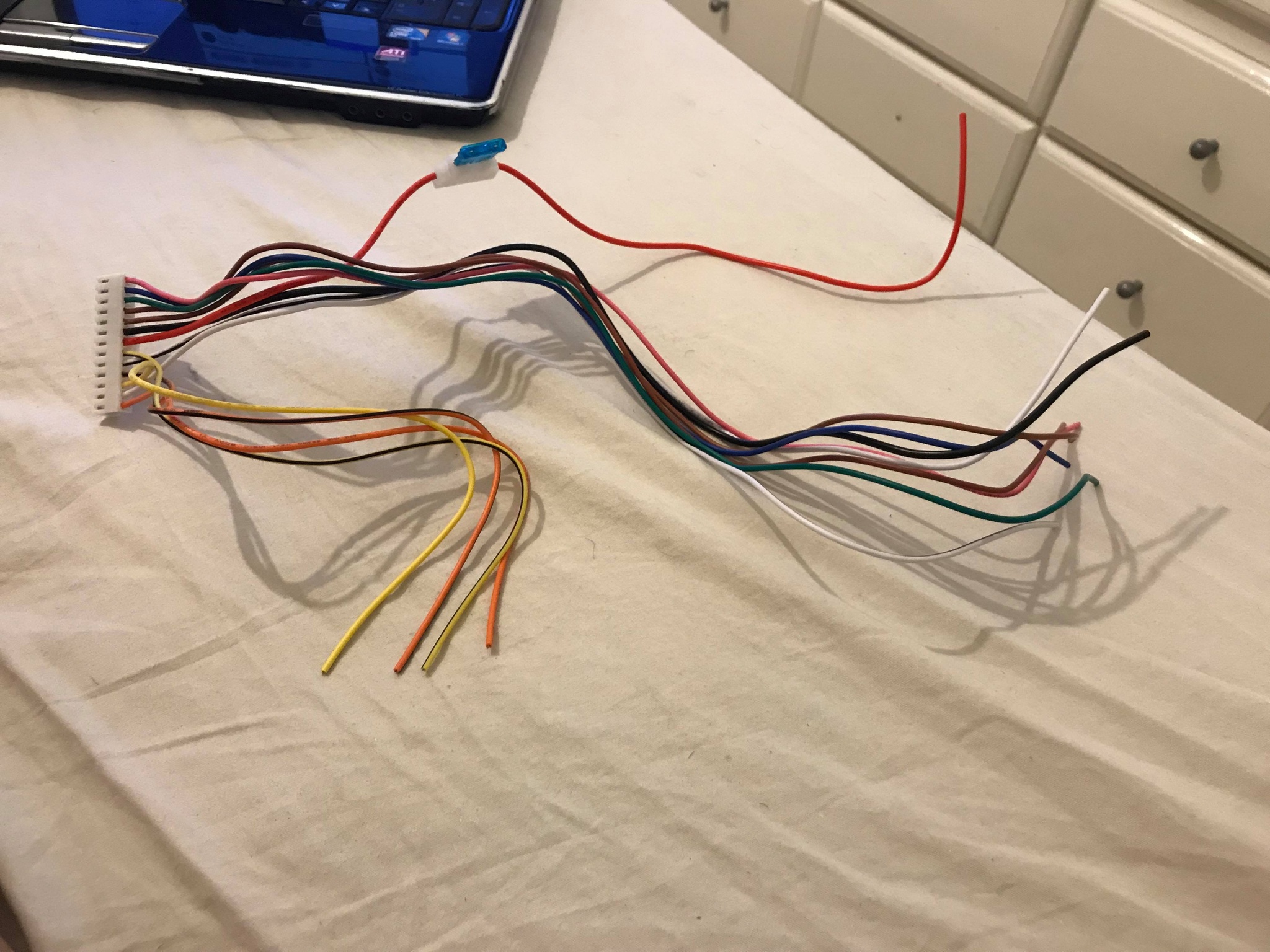

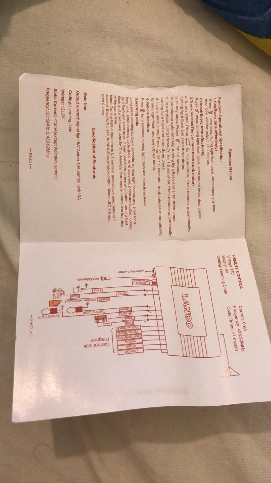

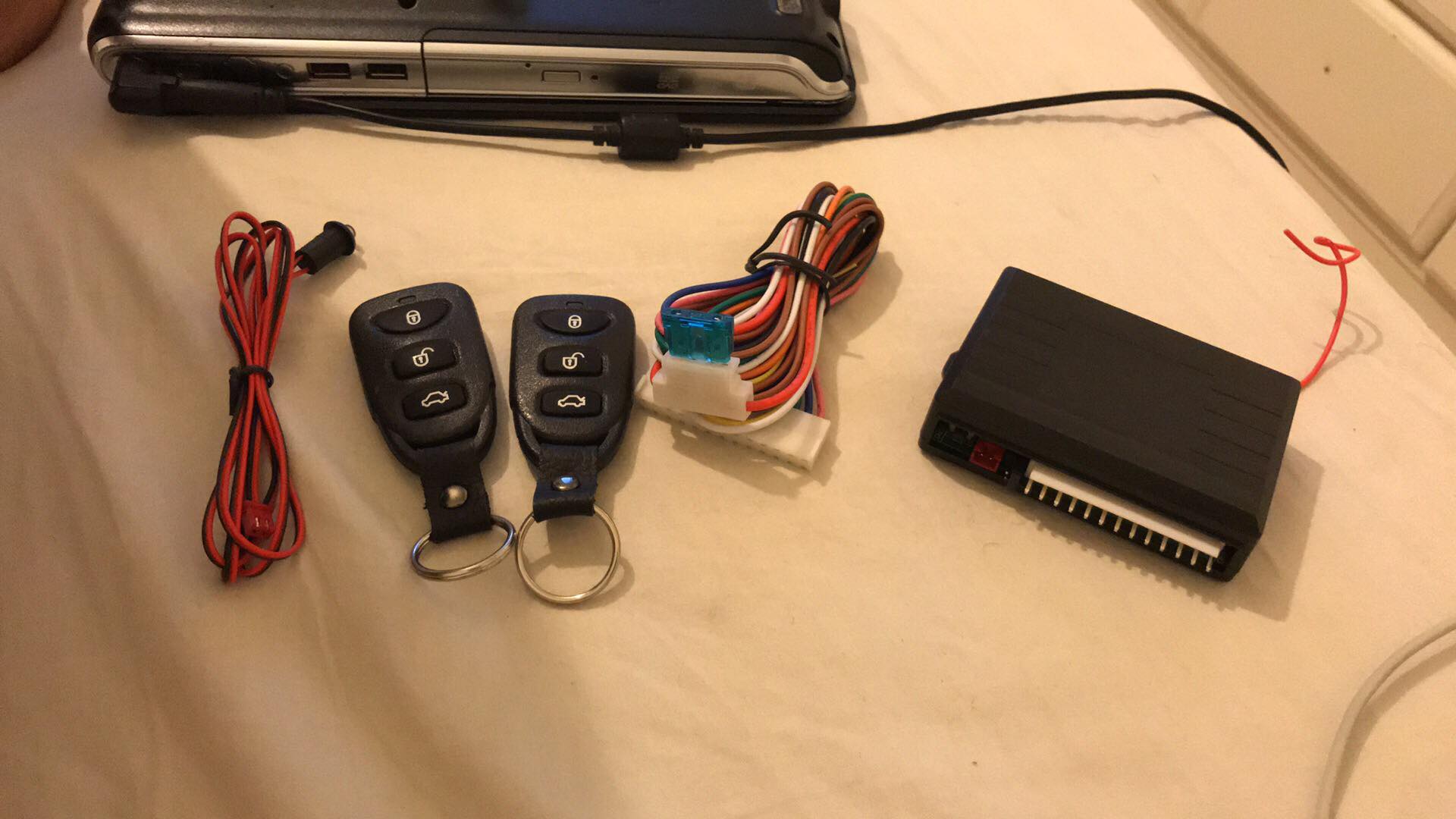

יש לי יונדאי I20 2014, קניתי ערכה של נעילה מרכזית עם שלט אבל לא כל כך ברור לי איך להתקין לפי ההוראות
37962577_10216992826403829_4060701508885282816_n.jpg37935079_10216992830163923_2210897504390610944_n.jpg37907281_10216992845244300_6104010325688844288_n.jpg37919988_10216992865044795_2024626628188962816_n.jpg37882278_10216992865964818_2593117982775312384_n.jpg

כשהשלט שלי התקלקל, רכשתי את אותה ערכה בדיוק. כשהבנתי את הבעייתיות של להחליף את המערכת המקורית המותקנת ברכב (היא מקושרת גם לקודן/אימובילייזר) ויתרתי על הרעיון ופשוט תיקנתי את השלט (שלט מקורי ברכב שלי עולה 500 שקל כשכל הערכה הזו עולה כ 13$, כולל 2 שלטים וזה האבסורד הגדול).
האם לרכב יש נעילה מרכזית? כלומר האם כאשר אתה נועל או פותח את דלת הנהג אז שאר הדלתות מגיבות בהתאמה?
אם כן, אתה צריך למצוא שני חוטים. אחד שאחראי על הנעילה והשני על הפתיחה. יתכן והפיקוד הוא אדמה ויתכן שהפיקוד הוא מתח. צריך לבדוק. תוכל לבדוק בעזרת רב מודד בחיבור של דלת הנהג. שני החוטים הנ"ל הם הבסיס להתחלת ההתקנה.
האם לרכב יש נעילה מרכזית? כלומר האם כאשר אתה נועל או פותח את דלת הנהג אז שאר הדלתות מגיבות בהתאמה כן
איך אני מאתר את החוט שאחראי על הנעילה והחוט שאחראי על הפתיחה?
אם אתה לא יודע עדיף שתיתן לבעל מקצוע לעשות זאת. אישית לא התקנתי מערכת כזו אף פעם. כעיקרון צריך למצוא היכן מורכבת המערכת המקורית ברכב (אני מנחש שבדלת הנהג, אבל לא בטוח) ולחבר את החוטים של המערכת לקונקטור של המערכת החדשה, כל חוט למיקום שלו לפי שרטוט. אם אתה אינך מתקין מנוסה, תהיה לך בעיה לזהות את החוטים ואפילו למצוא היכן המערכת המקורית מורכבת אצלך ברכב ולהגיע אליה. מעבר לזה תהיה לך בעיה של הקישור לאימובילייזר. לא ממליץ לך להתעסק בזה בעצמך. מה הבעיה במערכת המקורית שלך?
רק אם מישהו שמכיר את הרכב ספציפית ויוכל לומר בדיוק את הצבעים. גם אז זה לא בטוח כי תיתכן סדרת ייצור שונה עם צבעים אחרים.
לפי השאלות שלך, אני ממליץ לך ללכת למתקין. עלות התקנה כ150 ש"ח. עדיף מאשר לעשות נזק ולשלם אחר כך יקר.
אין בעיה פשוט קיבלתי את האוטו בלי שלט - רק מפתח
לא אמור להיות נזק יש לי ידיים טובות אני יודע לעבוד רק פשוט צריך שיסבירו לי לאן מחברים את הכבלים האלה
אז אולי עדיף לך ללכת למנעולן ולבקש שישכפל לך שלט חדש. לא יודע כמה זה יעלה לך, תלוי בדגם הרכב, אבל כנראה כמה מאות.
[ATTACH=CONFIG]507551[/ATTACH]
לא התכוונתי לפגוע בך בכך שהמלצתי על מתקין. גם לי יש ידיים טובות ועשיתי נזקים במכוניות של מאות שקלים.
אמור ליהיות סולונואיד שמושך את הכפתורים של הנעילה. ממנו יוצאים החוטים שדיברתי עליהם. אבל שוב, צריך לבדוק עם רב מודד האם הפיקוד הוא מתח או אדמה.
בטוח אפשר לבדוק גם בלי רב מודד אני משער שאפשר למצוא את זה כתוב באינטרנט לא?
