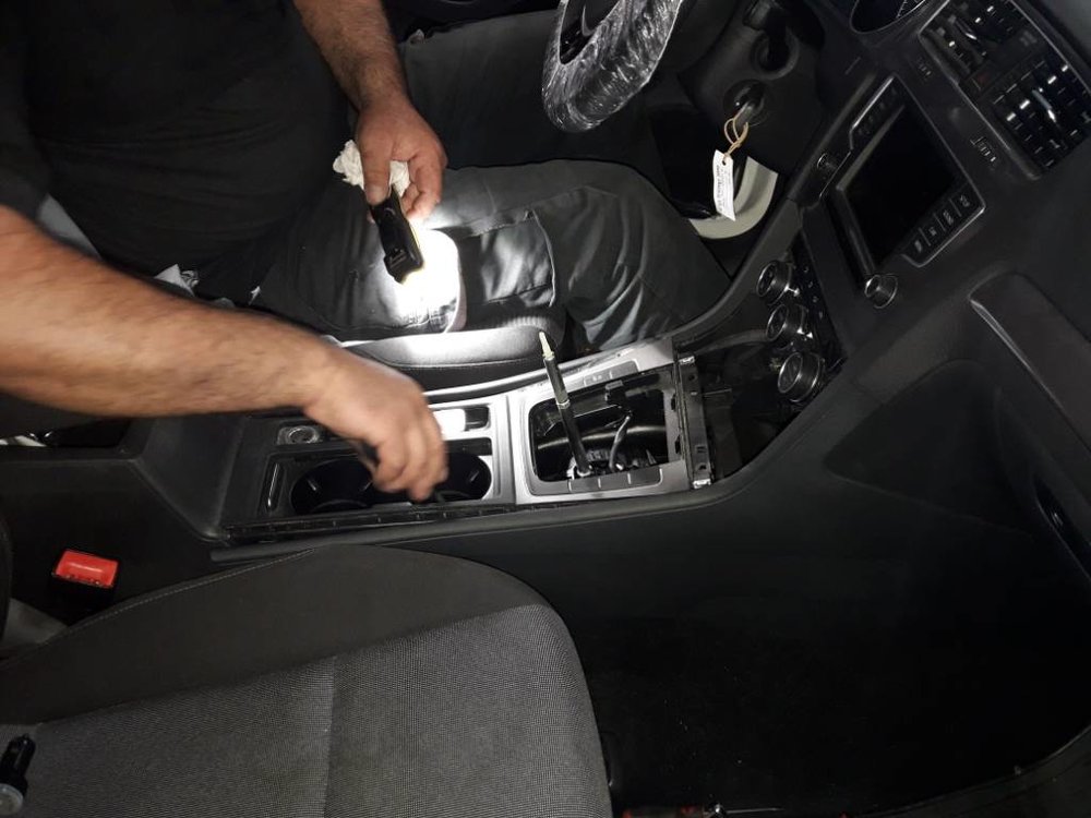

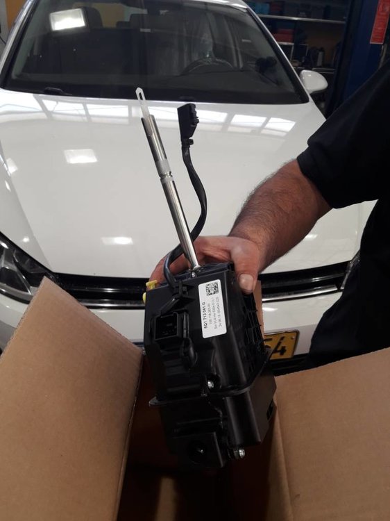

מוחלף באחריות ברגעים אלה ברכב שלי (פרטי), גולף 2015.

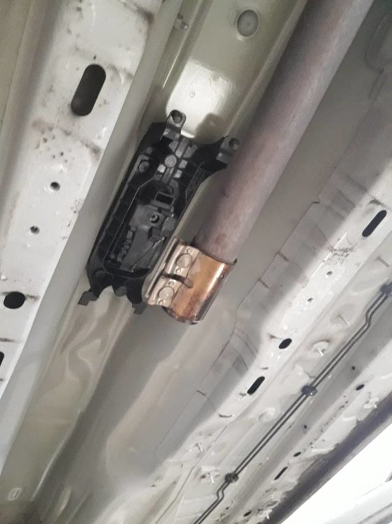

מפרקים את כל הפלסטיקה סביב הידית בתוך הרכב. מתחת למרכב, מפרקים את הכיסויים הימני והשמאלי (לאורך הרכב), את האגזוז, ואת הכיסוי (קיר אש) שמעליו.
