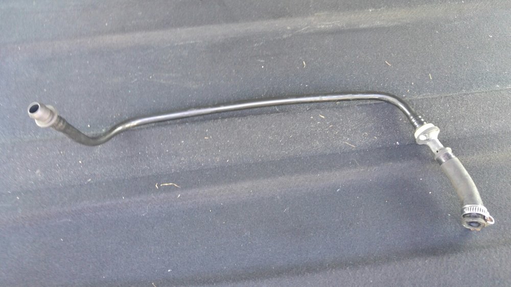

תודה על התשובות. האוטו אאודי 80.
בצינור המקורי נשברו יציאות וואקום שנמצאות על השסתום החד כיווני.

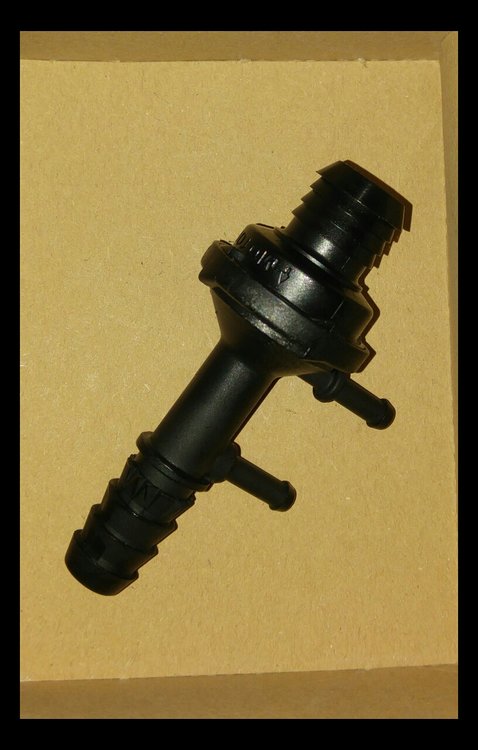

הזמנתי שסתום חד כיווני חדש:

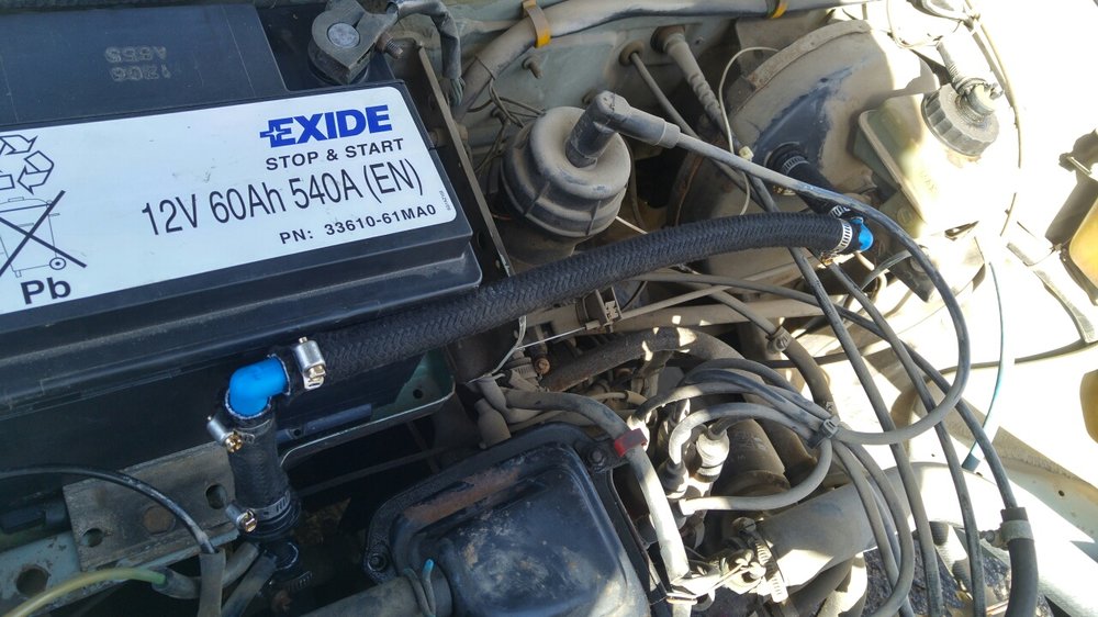

רכשתי מטר צינור גומי קשיח + מתאמים ובניתי את הקומבינה שרואים בתמונה:
זה עובד... אבל לא סובל קומבינות.

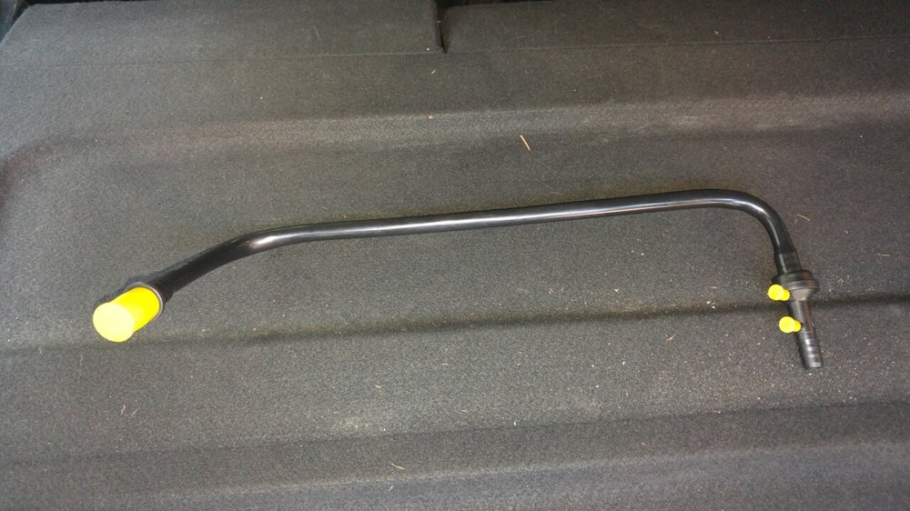

הזמנתי וקיבלתי צינור חליפי שלם שמגיע עם השסתום. הצינור לא 100% תואם למקורי אבל אני חושב שזה עדיף על צינור גומי.
תפקיד השסתום החד כיווני - לשמור על הוואקום בבוסטר לאחר כיבוי מנוע.
