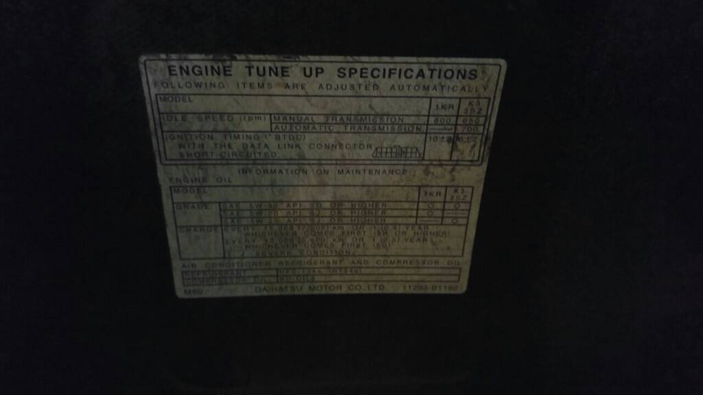

אני גם מנסה להבין משהו, שמתי צילום של מדבקת יצרן מרכב עם אותו מנוע K3.
אין בכלל אופציה לצמיגות 10-40.
קודם כל תודה בוקי. ברוב חמורותי לא שמתי לב שאצלי יש מדבקה זהה לחלוטין באותו מקום (בצד התחתון של מכסה המנוע).
בדקתי בחשבוניות של המוסך - בשני הטיפולים האחרונים אכן שמו 10-40, ולפי המחיר גם לא סינטטי. בטיפולים שלפני כן מופיע בחשבונית שמן סינטטי כלשהו, אבל לא מצויינת צמיגות.
הרכב עבר כ-135K ק"מ בלבד, וכ-13K מהטיפול הקודם, וזו למיטב זכרוני הפעם הראשונה שאני נאלץ לחשוב על תוספת שמן בין טיפולים. לפיכך נראה שאקבל את המלצתו של אייל.

כמו שבוקי הראה, אין בכלל אופציה לצמיגות כזאת.
פות"ש שים 5W30 סינטטי מלא, בלי חששות.
