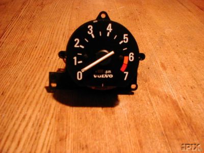

כן, עשיתי זאת בוולוו 240 1979 וכל שהייתי צריך לעשות
(חוץ מלקנות את השעון ב-ebay אורגינלי של וולוו דרך-אגב) זה להוריד blank-panel בלוח השעונים ולהריץ חוט מהשעון לקויל - מה שלקח שעה עבודה ברוטו...

לא מחברים את מד הסל"ד למנוע עצמו אלא אל קויל מד הסל"ד מקבל פולסים מהקויל ומציג חווי שלמעשה זהה למס' סבובי המנוע באותו הרגע...
ברכבים כמו שלך, שרבים מהם יוצרו עם מד סל" אורגינלי יש הדק "שן" על הקויל שנעל הכבל מתלבשת עליה, ואילו הצד השני של אותו הכבל מתחבר למד הסל"ד.
כמו"כ במכוניות כמו שלך יתכן שהחיווט קיים כבר מהייצור, וצריך לדעת רק לאיפה לחבר במגעים שמאחורי לוח המחוונים.
