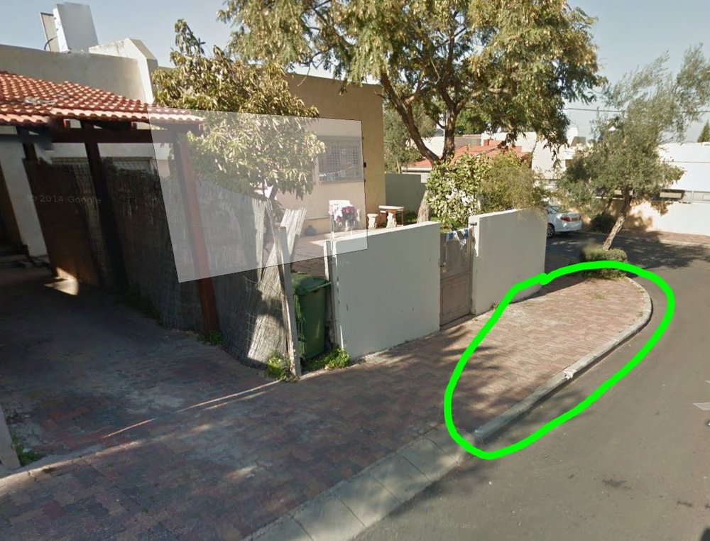

החניה הפרטית אצלי בבית קטנה, קלסטרופובית ובנוסף השער לא חשמלי: אם אני לא מתכוון לעשות טיפול יסודי לרכב אני כמעט לא מכניס אותו לשם. ברחוב עצמו לא חסר חניה - מדובר ברחוב ללא מוצא של בתים פרטיים עם קרוב ל 0 תנועה, הבעיה שמעל חלק גדול מהחניות יש עצי זית :evil:
יש חניה שמאוד מתאימה לי, שתמיד פנויה ושאין מעליה עץ - אבל היא מצריכה 2 גלגלים על המדרכה (יש שיפוע לעלות ולרדת איתו)
להערכתי המדרכה בגובה של בערך 10 ס"מ לכל היותר: שאלתי היא האם הדבר משפיע על הצמיגים או כל דבר אחר? כביכול יש יותר לחץ על חלק אחד של הרכב מה שאולי יכול לגרום בעיות לטווח הרחוק?

אני בספק רב שחניה בשיפוע עלולה לגרום לנזק למכלולי הרכב, טיפוס המדרגה יכול לגרום להלם לצמיגים,ג'נטים, בלומים וכו...
את זה יש לעשות בעדינות.

בנוגע למדרכה - יש שיפוע לעלות איתו.
מה שאתה עושה בנהיגה בפקק - נכון, כך צריך לנהוג.
לגבי החניה - תכניס את האוטו לחניה הפרטית, הסיבה היא לא טכנית אלא פשוט מדרכה לא מיועדת לחניית מכוניות.
