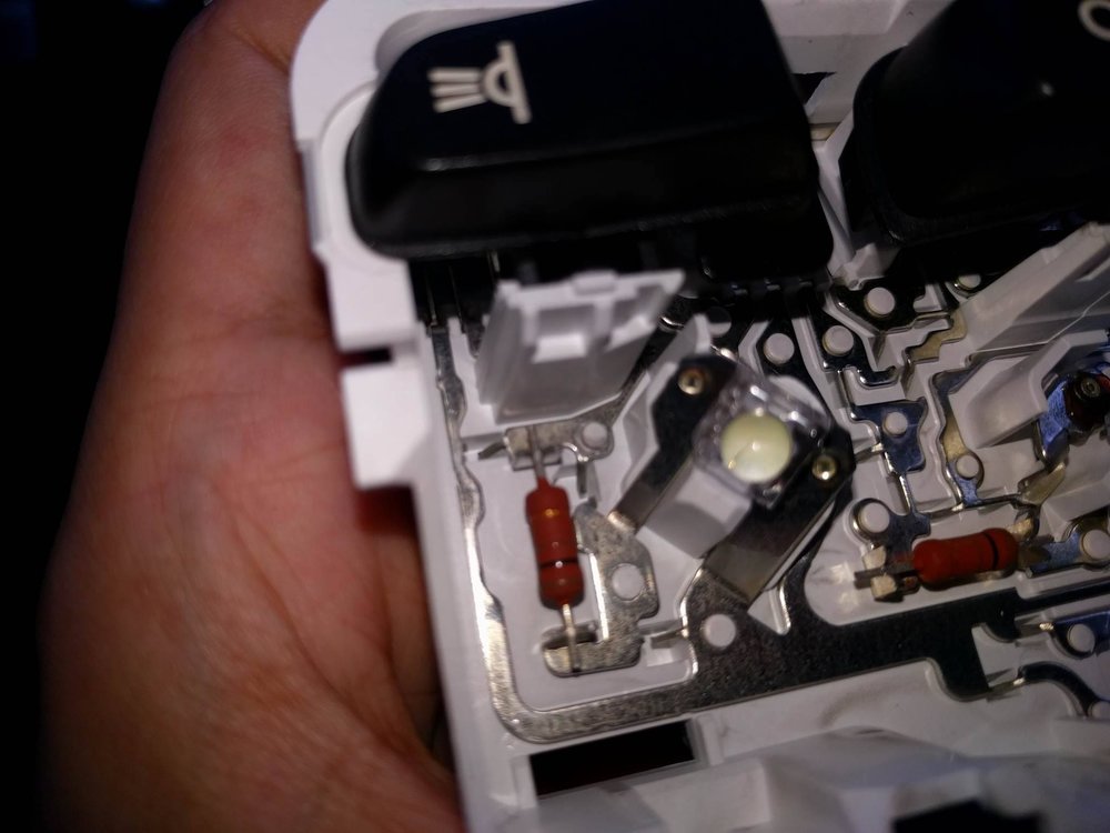

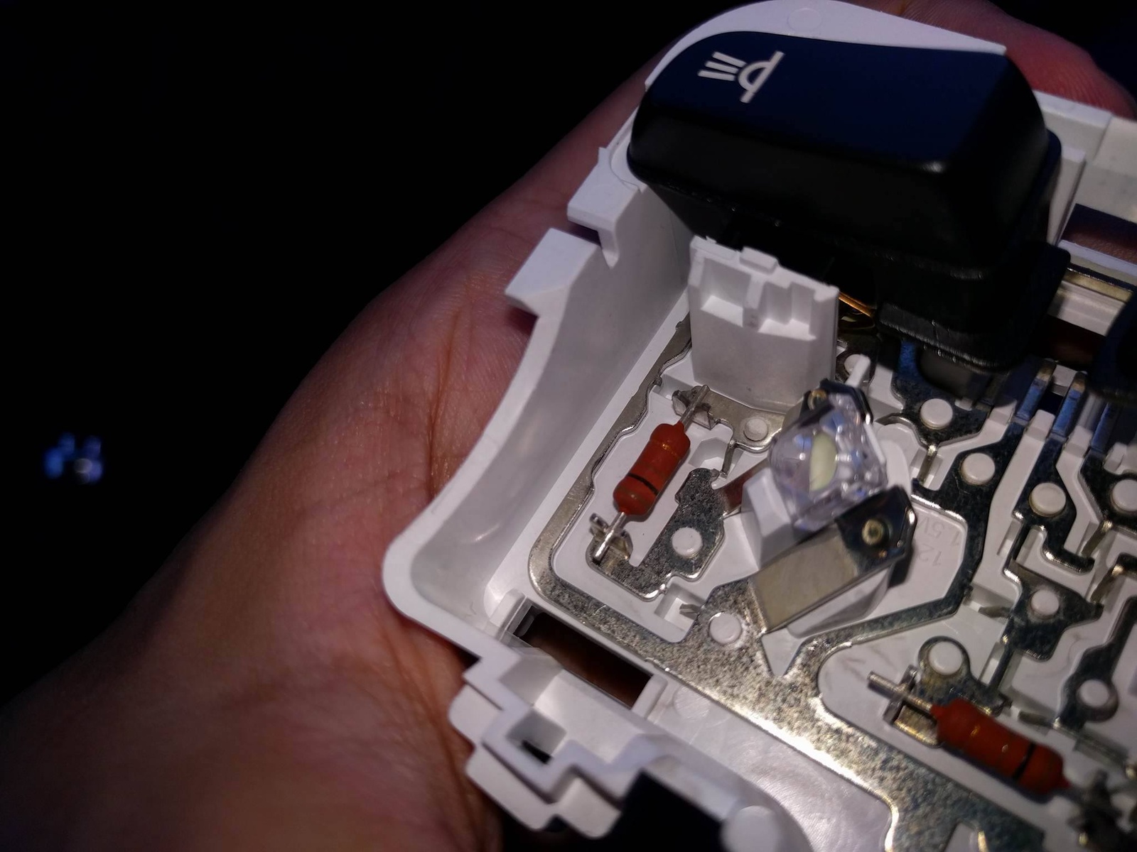

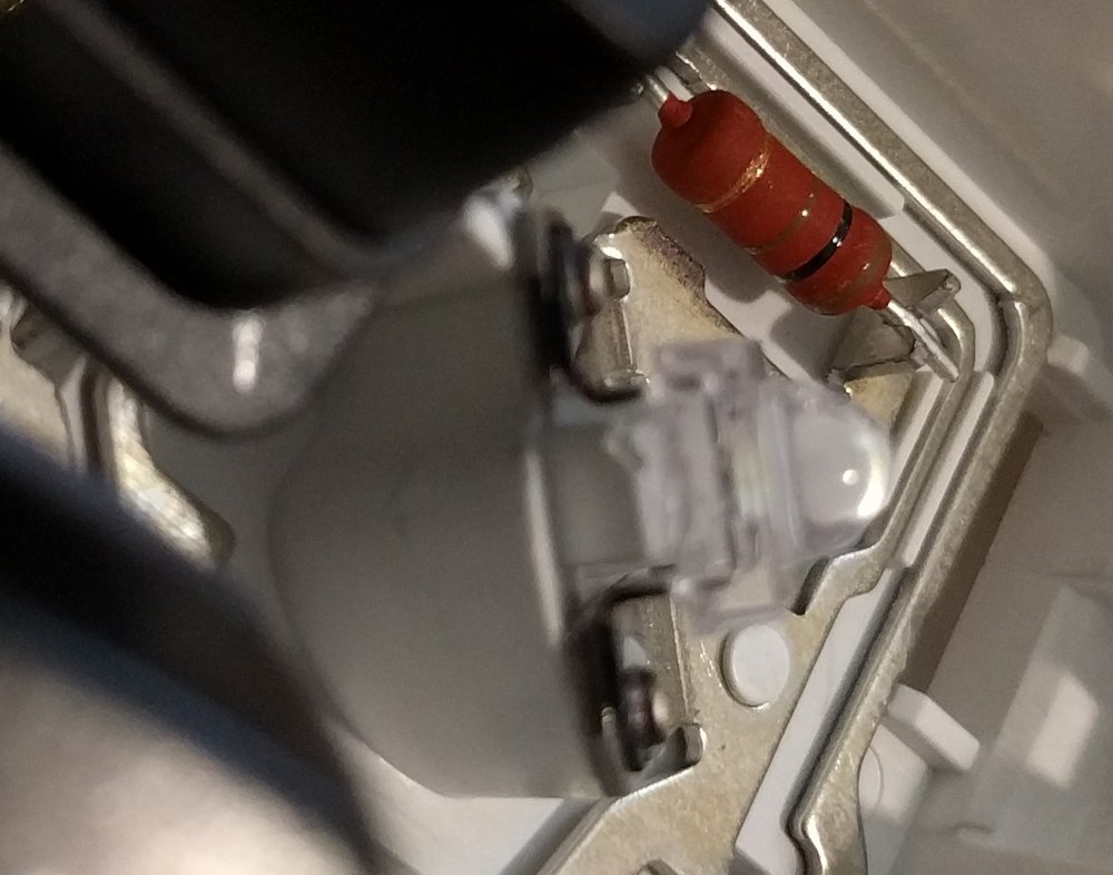

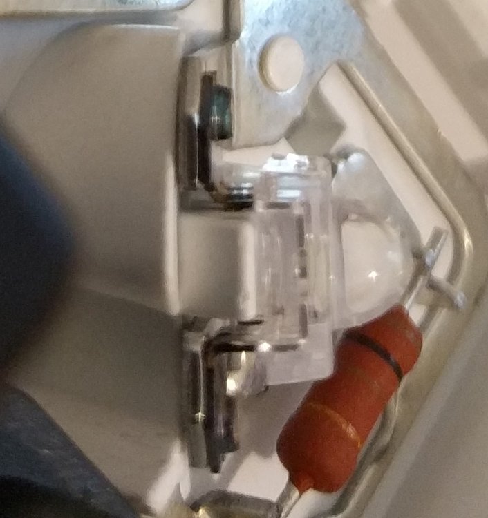

אני מעוניין להחליף את הנורות פנים ברכב שלי (פיג'ו 208GTI) ללדים חזקים יותר. פירקתי את כל העסק עד שהגעתי לנורות, הכל טוב - זה מתחבר עם קליפסים קטנים ודי פשוט להוציא ולהחזיר. אבל כשממש הגעתי לנורות לא הבנתי איך אני אמור לפרק אותן, הן נראות כאילו הן מולחמות ללוח או משהו כזה.
מקריאה ברשת צריך לשים שם נורות T10 (שזה לא אומר לי הרבה) אבל לא נראה שבכלל יש חיבור לנורה...
תמונות מצורפות.

אם אלה אכן נורות t10 אז הן לא מולחמות ואמורות לצאת במשיכה. לפי ההגבהה בפלסטיק, עושה רושם שיש שם מקום למגעים של נורת t10 רגילה
יום טוב גם לך
ידידי היקר, אלא לדים מסוג 'SUPER FLUX' או SnapLED השם תלוי בייצרן. אלה לדים בעלי עוצמת תאורה גבוהה וצריכת זרם גבוהה של 60-100 מיליאמפר המיועדים להתקנה אוטומטית בפס הייצור. אתה לא יכול לפרק אותם מבלי לגזור או לקדוח את המסמרות אשר מחברות את הלד למעגל.
ניתן להשיג לדים דומים או שווה ערך אבל תצטרך לקמבן כיצד לחבר מחדש את הלדים. אפשרי אבל לא פשוט.
כול מה שנכתב לפני ההודעה שלי לא נכון בלשון המעטה.

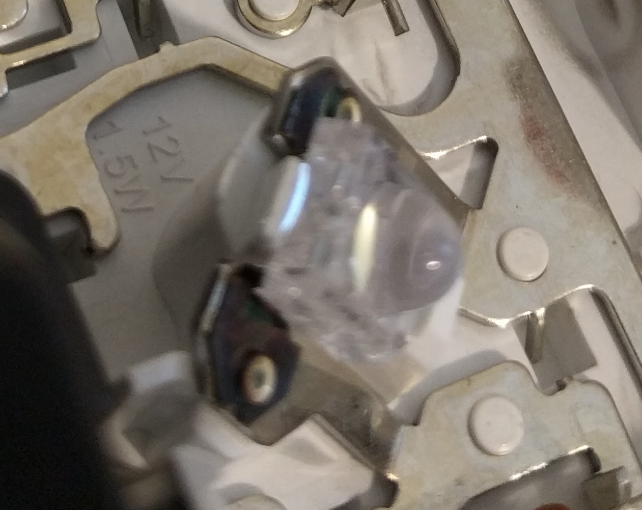

למה רשום שם אז 12v 1.5w?

1. במוסך הייבואן לא מתעסקים בהחלפת הלדים מהסוג שציינתי. כמה לדים לא עובדים אצלך ואיזה מהם ?
2. שים לב לכול לד מחובר נגד טורי (החלק בצבע בורדו/אדום) תבדוק אולי אחד הנגדים נשרף.
בתמונות שצירפת לא ראיתי מנורות חוט להט רגילות.
אולי קיימות מנורות רגילות מתחת לכיסוי הפלסטיק השחורים בעלי הנתון 12V/1.5W ?

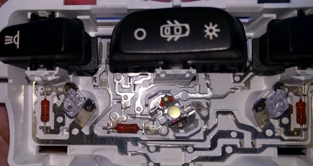

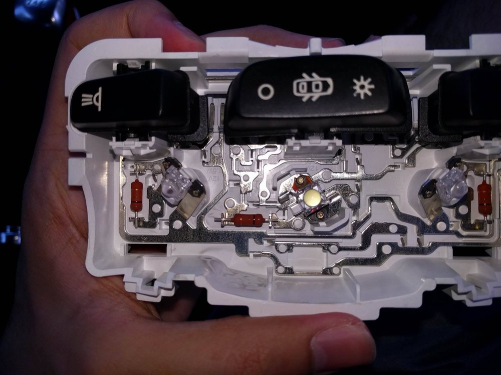

שני לדים לא עובדים לי, השניים הצדדים שהם מאותו סוג.
הלד המרכזי שנראה שונה מהצדדיים (נראה לי שהוא חזק יותר) - עובד
מתחת לפלסטיקים השחורים אין נורות (עד כמה שידוע לי)
בקשר לנגד הטורי - מה הסיכויים שבדיוק שני הנגדים של שני הלדים נשרפו?

הסיכוי קלוש ששני נגדים יישרפו בו זמנית. בכול מקרה אתה צריך כאן מישהו שמבין באלקטרוניקה בכדי לבדוק מה בדיוק במעגל תקול. פשוט מחברים את הלוח למקור מתח חיצוני של 12 וולט ובודקים האם בכלל מגיע מתח ללדים החשודים כשרופים.
אתה יכול לדוגמא למדוד את מפל המתח על כול נגד שצריך להיות בין 8-9 וולט בערך.

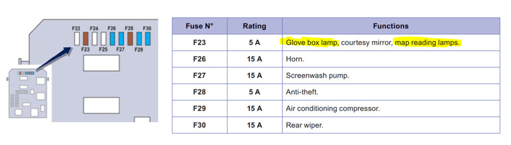

טוב עדכון: בדקתי בספר רכב את הפיוז שאחראי על הנורות הנ"ל שבמקרה אחראי על עוד כמה נורות ברכב כגון הנורה בתא כפפות - כולן לא עובדות.
כנראה שפשוט מדובר בפיוז שרוף. אפשרות נוספת היא שכשהתקינו את המיגון לרכב עשו שם משהו.
מה שבצהוב זה מה שלא עובד אצלי:

אבל כתבת שחלק מהלדים כן דולקים. בכול מקרה תחליף את הפיוז ואולי תחסוך מעצמך פירוק נוסף.
