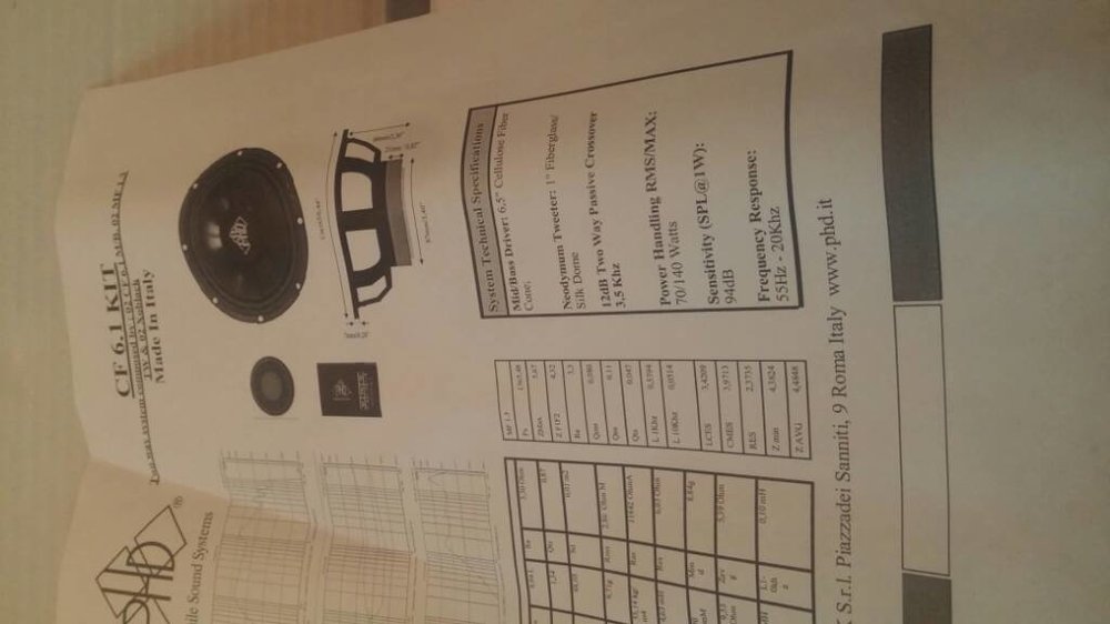

4. הסט של phd שבכותרת.
מודה ומתוודה שלא יצא לי לשמוע סטים של phd לפני כן, שמעתי על המותג בעיקר מקריאה פה בפורום והבנתי שמדובר בסחורה איכותית.
אחרי התלבטות קצרה בינו לבין הריינבו הפור נפל על הphd ממספר סיבות:
1. נתון נצילות של 94DB!!
2. טוויטר משי
3. קרוסאובר "מתקדם" יותר מזה של הריינבו- הקרוס בריינבו חותך רק את הטוויטר בעוד המידבאס מנגן עד הרולאוף.
4. הphd מיוצרים באיטליה ואני מאוד מחבב תוצרת איטלקית.
5. סקרנות.

1. הקרוס-אובר בדגמי CF מאוד בסיסי ולא מתקדם כפי שכתבת,
הוא מייחס לטויטר בלבד, המידבאס עובר בו BY-PASS.
2. הטויטר לא משי בדגמי CF, אלא פיברגלאס עם מתלה משי.
3. גם בנצילות אתה לא מדוייק, אבל לא ברמה קריטית לדעתי.
תהנה מהסט שלך.
1. נוצר אצלי הרושם משום מה שהקרוס חותך את המידבאס מלמעלה, כנראה שלא אבל זה גם בסדר, היצרן יודע מה הוא עושה.
2. הצדק איתך, הטוויטר עם כיפת משי.
3. בדף הנתונים שהגיע בקופסא רשום שהנצילות היא 94 DB. ראיתי עכשיו באתר שלהם שרשום 92 DB. אבל זה לא באמת משנה את התוצאה הסופית.

הנצילות - לפעמים צריך לשים לב אם מדובר על נצילות כוללת של כל הסט או רק של אחד הרכיבים.
