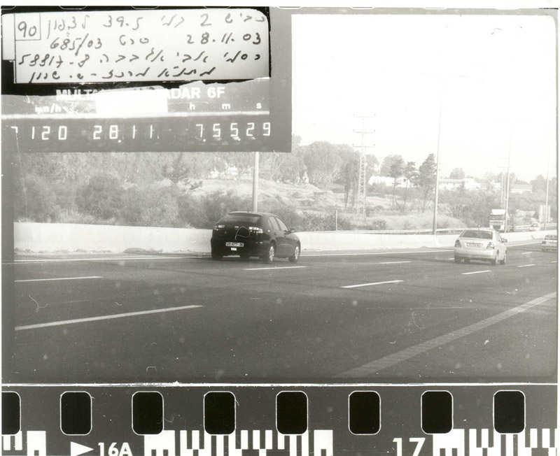

אז חבר קיבל דו"ח מהירות , אמרתי לו לבקש את התמונה.
ב FRAME עצמו נמצא עוד רכב ליד.
השאלה מופנת למקצוענים שביננו , האם לדעתכם אפשר לבקש פסילה או שהרכבים רחוקים מדי .
they calc the speed and the distance the car taking from position X to Y ...
and their for they can calc the poisition of the car on the photo if it is resonable.
its all depands on the speed.
i think their is no place to argue about actually.
they are too far from each other.
that's my opinion.
אני מאמין שהרכב של חבר שלך זה הסיאט
ואני לא חושב שאפשר לפסול בגלל שהוא במרכז התמונה הוא הממוקד עם השניה איתה יותר קרובה אז אולי אבל ממש אולי היה אפשר לעשות עם זה משהו

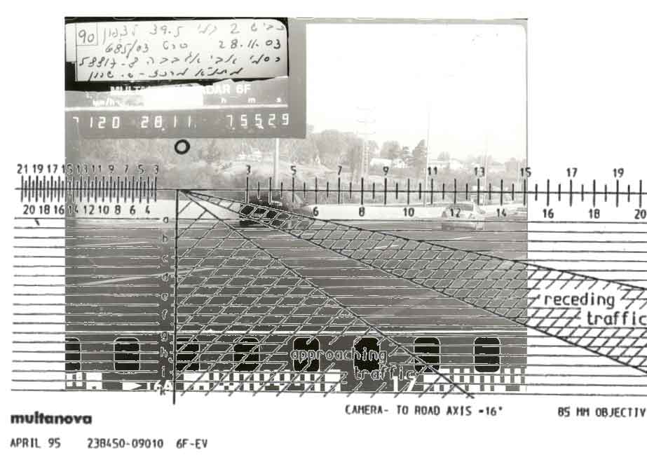

http://www.speedtraps.co.il/pages/photof6.html
http://www.speedtraps.co.il/pages/photof6_2.html
הורד מהקישור הראשון את השבלונה ובדוק בעזרתה אם הרכב השני נכנס בתחום שפוסל את התמונה.
תודה רבה אישיקר , אם הבנתי נכון את ההסבר הלא ממש פשוט שלהם,התוצאה אומרת שקופת המדינה תתעשר לה בעוד 750 שקלים.
כן. אכן ההסבר לא פשוט, אבל המשחק עם השבלונה בפלאש באתר עוזר.
ובאמת נראה שהלכו 750 ש"ח למס מהירות.
המצלמות הללו מצלמות מהר ככל שהן יכולות על מנת לקבל זיהוי טוב יותר של האוטו.
הטויוטה בתמונה רחוקה הרבה יותר מהסיאט לכן ברור שהסיאט צולם. אם הטויוטה הייתה במקביל לסיאט אזי ניתן היה לטעון כי לא ניתן להוכיח איזה מהרכבים ביצע את העבירה.
בכל מקרה, אם זו הייתה הטויוטה המצלמה הייתה מצלמת אותה במרחק קרוב יותר.
ונקודות לבעל הרכב או "ראש" שיביא ושיקח על עצמו את הדו"ח.
