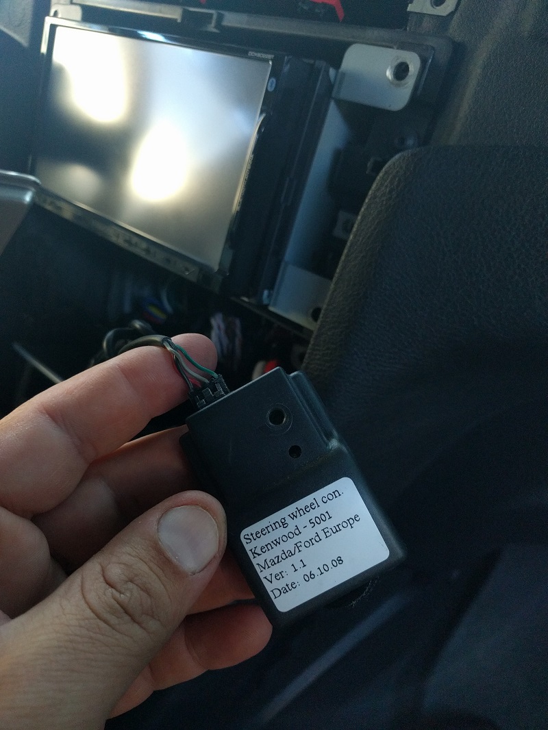

מותקנת אצלי בפורד s-max 2008 מערכת של קנווד ddx8022bt.
השליטה מההגה לפעמים עובדת ולפעמים לא, לפעמים חלקית ולפעמים הכפתורים משתנים בפקודות שלהם, פתאום הווליום למעלה מנמיך ולפעמים העברת שיר ימינה בכלל מגביר.
בכל אופן זה לא סדיר ולא תמיד עובד.
מה עלי לבדוק, איזה חוטים וחיבורים במערכת שולטים בעניין?
אולי זה בכלל הגדרות במערכת?
פירקתי כבר בעבר אבל המערכת עמוסה החיבורים ולא רציתי לשחק יותר מידי לפני שאני מברר את העניין.
אשמח להכוונה.
תודה
להבנתי נדרש מתאם חיצוני, וכנראה שהוא או משהו בחיבורים שלו לרכב מעורער.
מהקנווד יש חוט בודד שיוצא בצבע כחול/צהוב ואמור להגיע למתאם הנ"ל.
כמו כן, אולי יש בעיה במודול של הכפתורים עצמם.
קופסה עם חוטים שיוצאים ממנה. :wink:
יש כל מיני חברות שמייצרות/משווקות כאלו מתאמים, ספציפים לרכב או אוניברסלים (connects2, metra, pac, axxess, carav וכו').
אבל כאמור, זה משהו שכבר אמור להיות קיים אצלך (שוב, להבנתי). רק צריך לאתר אותה ולבדוק תקינות.
לא שאני יודע איך לעשות זאת מעבר לבדיקת חיווט חיצוני.
אותו כנ"ל לגבי הכפתורים עצמם בהגה.
תיכנס לאתר של
connects2.
יש שם רשימה לפי רכבים איזה מתאם מתאים.
רוב המתאמים שלהם הם Plug and play ולכן עדיפים על המתחרים.

מחר אפרק שוב כדי לראות בעניים שוב לפני שאני מזמין ומתחיל להחליף, ראיתי את המתאמים לפני האתר של אריק וגם שם יש שני סוגי חיבורים ולכן אני רוצה לבדוק.
בימים האחרונים שיצא לי לנסוע ברכב זה כן עובד אבל הווליום למעלה זה להנמיך והזזת שיר ימינה זה להגביר, יש מצב שאני צריך להגדיר במערכת איזה כפתור עושה מה, כלומר לסנכרן את ההגה מול המערכת?

פלג, להבנתי אין הגדרות מתוך המערכת וזה תלוי רק בקופסה המתאמת.
שלום
אז כמובן שאני לא מזמין כלום לפני שאני מפרק ובודק.
פרקתי ומצאתי את היחדה המצורפת בתמונה, פתחתי את כל החיבורים.
חיברתי מחדש כמו שצריך עם הלחמות וכרגע זה עובד כמו שצריך.
המון תודה
