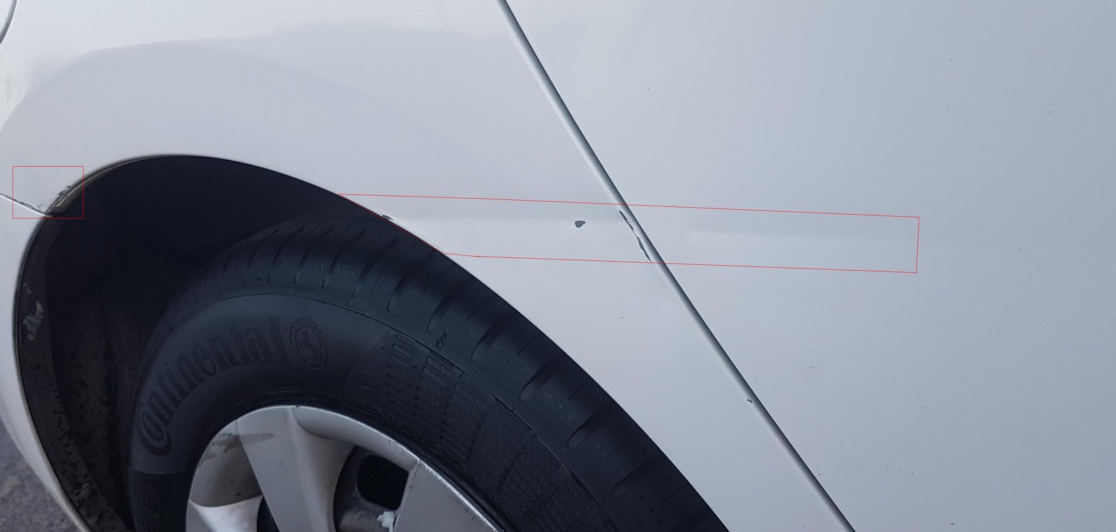

לפני מספר ימים יצאתי טונה ב5 בבוקר בדרך לעבודה ושיפשפתי רכב(השארתי פרטים כמובן, כמו שאני הייתי רוצה שישאירו, מה שלא קורה לרוב)
כמובן ששני הרכבים נפגעו פחות או יותר באותה מידה, עכשיו עלות התיקון אצלי אצל פחח עולה כ1600 שקל כי יש שריטה+מעיכה בדלת והכנף הפוליש הוריד את הרוב אך זה הגיע לצבע בסיס(לבן, הצבע פנינה+לכה ירדו) ושלוש ארבע נקודות שהגיע לפח.
יש ברשותי צבע טאצ'אפ מקורי של מזדה(בסיס+פנינה+לכה), חשבתי במקום לשלם סכום מכובד לבעל מקצוע(PDR/פחח) לקנות ערכת PDR בסיסית+ ולנסות לעשות DIY, במיקרה הגרוע הפסדתי 200-300 שקל ואלך לפחח/PDR.
מה אומרים?

PDR זה תחום שלא הייתי נוגע בו בעצמי, זה דורש ניסיון רב וטכניקה מטורפת. אתה לא רוצה להתאמן על הרכב שלך ובטעות לשלוף חתיכה נכבדת של צבע..
תחפש רשת מוסכנים שנקראת "אלומה" יש להם סניפים בכל הארץ אחד בנשר ואחד בחדרה לפי מה שאני יודע לפחות.. והם מתעסקים בpdr ללא פחחות וירידת ערך, והמחירים נורמליים פחות או יותר.
כמובן, לפני תיקון המעיכה תבצע תיקון טאצ' אפ של צבע ותנסה להגיע לרמת גימור מושלמת על מנת שיהיה להם יותר קל לעבוד על המעיכה.. (צריך שהצבע יהיה מבריק וחלק)

שמע, במחשבה שניה לא יודע עד כמה אתה באמת תצטרך כזו ערכה.
כנף קדמית זה איזור מאוד נגיש ונוח לעבודה אתה יכול להכניס יד מהצד הפנימי של הפח וללחוץ או להכניס מוט ברזל דק ולהשתמש איתו כמומנט על מנת להפעיל כוח מינימלי ובזהירות ללחוץ לחיצות עדינות.
שוב, זאת מיומנות שלא הייתי ממליץ להתנסות איתה בפעם הראשונה על האוטו שלך אבל אם אתה נחוש אז לדעתי זה הפיתרון ולא דבק חם ומשיכה מכיוון שזה שקע מאוד קטן והדבק חם מתאים לקעים גדולים יותר.
המכה שיש לך לא קלה לPDR והשיטה של הדבק לא תהיה יעילה בשבילו לפי דעתי, זה יותר מקום לשיטה השניה של לדחוף מהצד השני (ואין כמעט גישה איפה שנדפק לך)
Citroen C1 2017 ידנית (ליום יום) | Fiat Punto Cabrio 60s 1995 (לא ברור למה 😅)
יש גישה ממש מוגבלת מבית הגלגל לכנף, לדלת אכלתי קאקה, שם אני פשוט חושב לעלות טיפה יותר ואז לישר עם היזמל והראשים... פסדר במקרה הגרוע פחח:shock:
