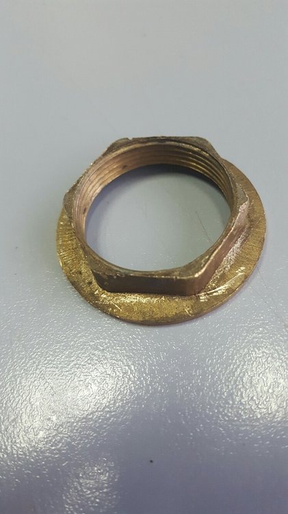

אמש נקראתי לעזור לגיסתי בהחלפת ברז. היה לה ברז שעומד על השיש מהסוג הנישלף, תמונה להמחשה, חרא של דבר, אל תתקינו...
לענין: את הנבלה הזאת מחזיק מלמטה אום (תמונה מצ"ב), פי מפתח 33 מ"מ. אני מודה שלא ידעתי ובקושי הצלחתי לפתוח אותו (בעזרת אילתור + 2 מפתח שבדי).
גיסי אמר לי שהוא חושב שראה פעם אצל שרברב כלי מיוחד/בוקסה מיוחדת לאום כזה.
השאלה שלי היא האמנם? או שבפעם הבאה פשוט אביא בוקסה גדולה ותואמת מארגז הכלים שלי? הוא חושב שלבוקסה היה מהצד חתך לאורך, ע"מ לקבל את צנרת המים הגמישה שמזינה את הברז, או משהו כזה.
כלי יותר יעיל זה זה
מאיכות סינית שתספיק לפחות לברז אחד לא עולה יותר מ 30-40 שח.
אגב, בחנויות כלי העבודה זה נקרא "קוקוריקו לברז כיור" (כי יש קוקוריקו אחר)

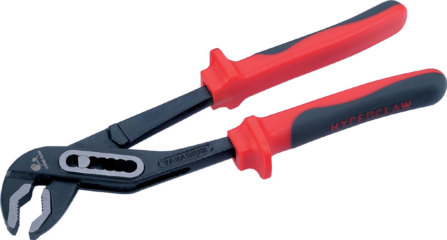

אכן יש גם קוקוריקו אחר.
אני יודע שציפיתם לראות תמונה שלי אחרי כזו הכרזה בומבסטית, אבל לא.
זה אדון קוקוריקו אחר למי שמתעניין:
ירחמיאל, 2 התגובות הראשונות הן הכלים הנפוצים לבעייה הנ"ל. בהצלחה.
