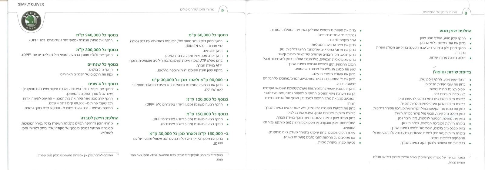

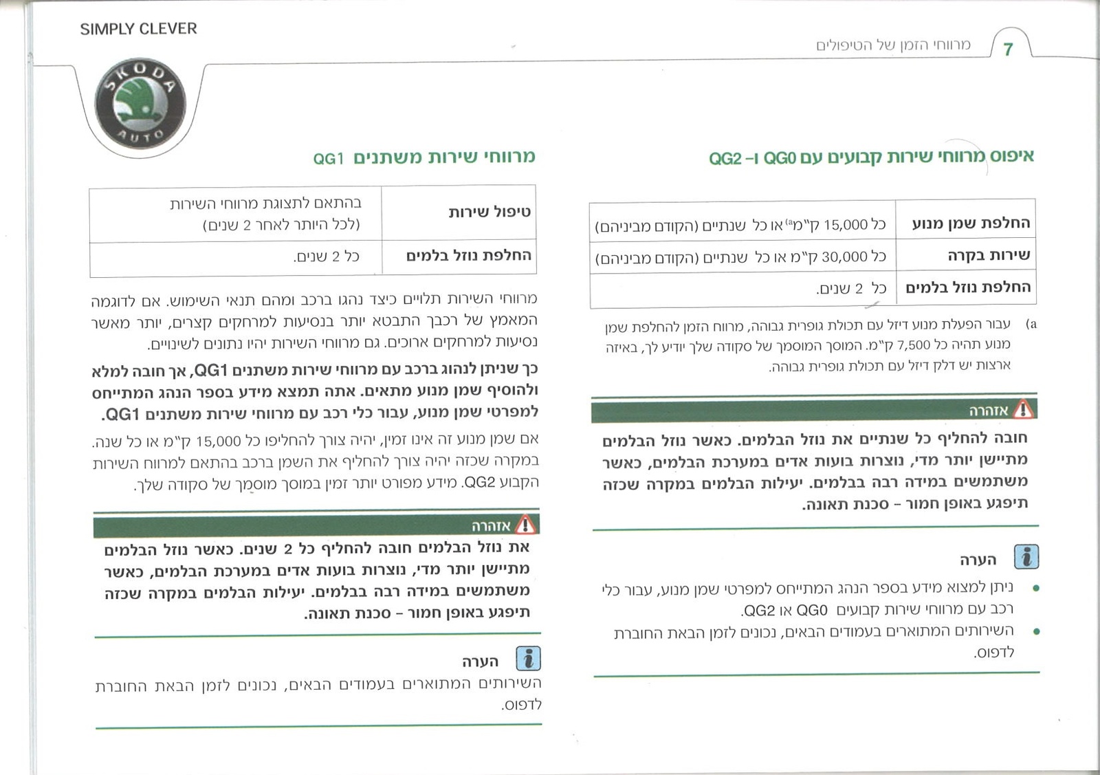

לא מצאתי את החוברת של הרומסטר 1600. כנראה נתתי אותה עם הרכב כשמכרתי אותו \-:
אני בכל זאת מצרף סריקה של החוברת שיש לי כאמור של 1200 עם dsg7.
סורי...
