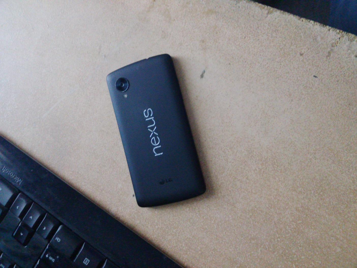

לאחרונה התחילו ליפול האותיות בלוגו האחורי במכשיר:

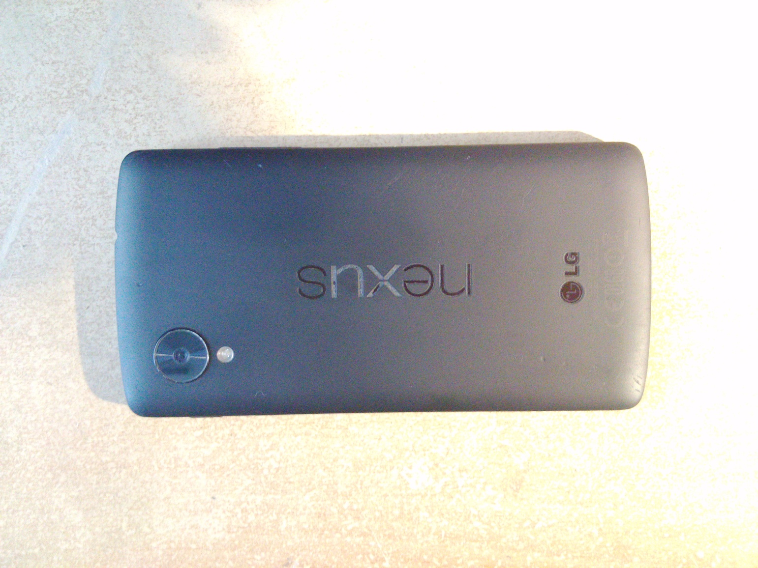

זה קצת הציק לי אז החלטתי לייפות את המצב,בחרתי לקלף את השאר ובעצם לצבוע את האותיות עצמן.
בשלב הראשון צריך לקלף עם מחט את האותיות ואת שאריות הדבק שלהן,הדבק יורד ממש בקלות כמעט בחתיכה אחת. לאחר מכן עם אותה המחט לקחתי כל פעם טיפת צבע מתוך צלוחית עם צבע שריססתי עליה כמות גדולה של ספריי כסף יעקובי. ממלאים את כל החריצים של האותיות ונותנים כ5-10 דקות להיתפס.

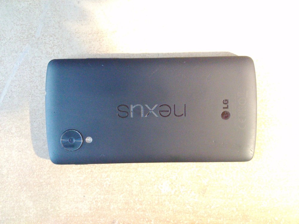

זה אמור להראות בערך ככה:
את השאריות המכוערות בצדדים אפשר לקלף עם הציפורן או כמו שאני עשיתי עם חולצי פלסטיק שמיועדים לפתיחת פנלים ברכב ללא שריטות. אותו העיקרון פועל גם פה והפלסטיק הרך של הכלים לא שורט את המכשיר.

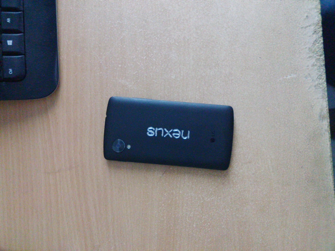

בסופו של דבר ככה זה נראה:
עכשיו רק נשאר לבדוק כמה זמן זה מחזיק.
