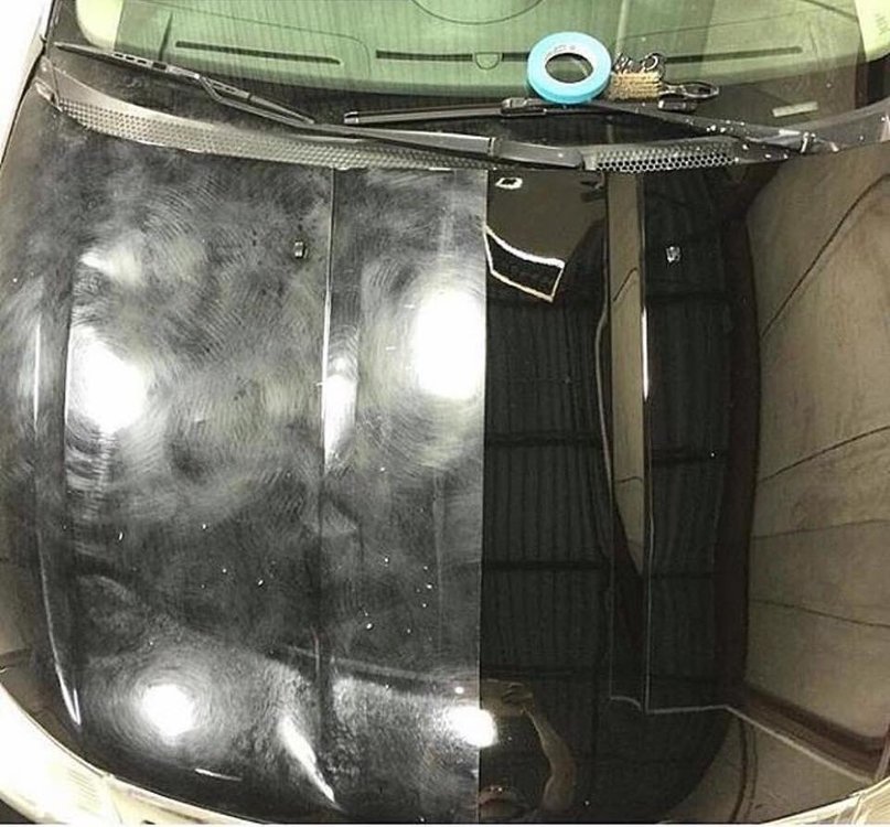

אוקיי אז אחרי חיפוש ארוך ובזבוז זמן ביוטיוב הגעתי למסקנה שזה ציפוי לא מעבר לזה.
ראיתי שזה מסוגל להסתיר כמעט את רוב השריטות וכוח מה שקשור ללכה, אך צריך לבצע מכחול של גוון איפה שאין צבע בסיס! ההבדל הוא ש- אכן כאן בשכבה היא עבה בערך 10 מיקרון, במקום להוריד זה מוסיף "הגנה" כאילו האפקט של להרטיב את הצבע ולשמור את אותו מראה.
ראיתי שזה 24 שעות ייבוש, ושבוע ראשון אין לשטוף רכב.
זה כן שריט כי מן הסתם נאמר לשטוף ידנית בכדי לא ללחזור לאותו מצב, אפשר גם לעשות לזה פוליש והכול כמו צבע רגיל.
הייתי אומר שזה דומה לערכות חידוש פנסים שהיו מוכרים פעם ויש להם את "הציפוי" הזה שהיה מריח כמו שמן פישלו זה היה מגיע לאותה תוצאה, רק שבחומר זה יש את הפילוס העצמי "self leveling" שזה לא משאיר מריחות לא שוות הוא מתאחד כזה.
השאלה מה הקשיחות שלו לעומת לכה ? האם הוא באמת קשה ונותן הגנה מפני שריטות קלות "לא מפתח" ?

זה כול מה שהחברה הצהירה בסרטונים שלה על החומר, לא אמרתי סתם ציפוי אמרתי עוד ציפוי שזה הולך אפילו באותה שיטה. תראה אני מבין אותך חברה חדשה בשוק וזה באמת בהצלחה, אני רואה את הדברים המצסד וזה לא כזה הרשים אפילו בסרטונים שאתם עשיתם בישראל רואים חלק של שריטות שלא הוסתר אני לא חושב שטעיתי בזה זה דיי ברור.
אני לא מתווכח איתך בסוף היום אתה תרצה להרשים ולמכור מוצר ואני אחליט (לעצמי) לקבל או לא אבל נחמד לשמוע על זה ואשמח אם תעזור לגבי השאלה של הקשיחות של החומר.

אתה חייב להבין שלהגיד שהחברה קיימת 13 שנים במעל 70 מדינות מוכרת חומר פלא שלא נראה כמוהו ובד בבד אין שום מידע רלוונטי ברשת מכל העולם על החומר הזה. אכן , החומר מסווג ואנחנו חתומים על מסמך סודיות כי זה טכנולוגיה מתקדמת .
איך 13 שנים הם הצליחו להחביא אותו?, ועוד בקנדה. -לא רק בקדנה :)
דרך אגב אני בטוח שאתם טסתם להתמחות שם גם אתם שאלתם את השאלה הזאת. - אכן צודק ב 100 % טסנו לקנדה
ובנימה אחרת רציתי לשאול מה קורה אחרי 3 שנים של האחריות?, בוא לא נהיה תמימים, מישהו עשה את הסטטיסטיקה שמשהו יקרה במינימום 3 שנים, יכול להיות שהמקסימום 30 אבל מכיוון שאנחנו לא בקנדה ויש לנו קצת יותר שמש אז אני מניח שבסביבות השלוש יותר רלוונטי בדיקות מעבדה / בדיקות למשך זמן - המוצר עמיד בין 7-10 שנים בתנאי אקלים קיצוניים .
האם יכלו פיצוצי לכה או משהו בסגנון?, מה קורה לחומר בסוף חייו?, ומה קורה לשיכבת לכה המקורית של הרכב?. לא קורה ללקה המקורית שום דבר כי החומר מתחבר אליו בצורה מולקולרית , ונהיה אחד שלם ( נקרא לזה ככה ) ולכן רסטור אפ איקס זהו לא עוד ציפוי אלה ממש תוספת משמעותית בעובי הלקה ( רק הרבה יותר קשיחה )
בנוסף אם יום בהיר אחד מופיע לי פיצוץ בחומר, האם אני בתור אזרח פשוט יכול לקנות חומר שיסיר את החומר שלכם?, או שאני תלוי בכם?אין צורך וגם לא תוכל להסיר את החומר מהרכב , כמו לקה רגילה ,תצטרך לקחת נייר שיוף אגרסיבי וממש להתאמץ :) מוזמן אגב לראות את זה בפועל . השאלה נובעת מאפקט בטר פלייס של אגסי, בכל זאת המכונית שלי שווה קצת כסף ולא בא לי להוריד את השווי שלה. -לאחר ייסום רסטור , השווי של הרכב יעלה בכ-10% ולא יירד ( אתה מחדש ומשחזר , ולא מוריד לקה )
ושאלה אחרונה, לרכב עם מעט סוורלים ושריטות, במה יותר טוב החומר שלכם מפוליש וציפוי רגיל, אנחנו מדברים על אותו טווח מחירים. -סוורלים יופיעו על לקה חלשה הרבה יותר מהר מלקה חזקה , בנוסף ציפוי הגנה עליון ניתן לייסם גם אצלינו ( קרמיקה שלנו תכנס בסוף החודש ) ובמידה ואתם מעוניינים לייסם סילנט אחר של כל חברה , גם זה אפשרי ועל ידי כך ליצור הגנה הרבה יותר חזקה , גם בעובי ועומק הלקה וגם בשכבת בגנה מעל .
אני יודע שתגיד לי עניין ההגנה אבל למיטב הבנתי ממך החומר עצמו לא מגן מכלום ואם אבן טועה בכביש תעוף עליו יהיה אותו אפקט עם החומר ובלעדיו...החומר מספק הגנה עתידית ( במידה ויש נזק עתידי כגון שריטות , פיקות , וכו... - התיקון יהיה פשוט ,קל,זול ונח ) המטרה שלנו הינה לתת מענה ללקוח לטווח הארוך , וזה יכלול כמה ביקורים בסדנא במהלך התקופה , ללא עלות ובנוסף יהיה קיט תחזוקה ביתי ..:)
