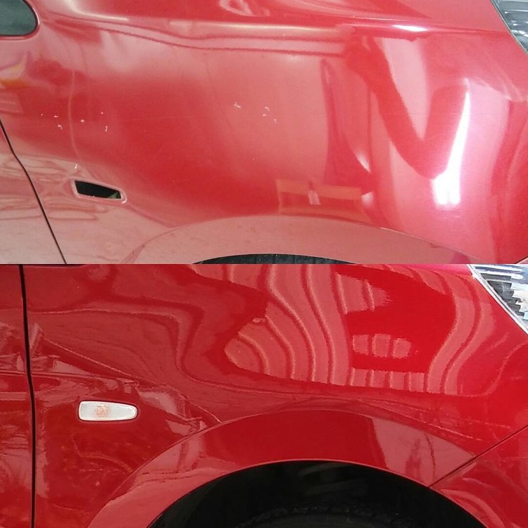

קודם כל תודה רבה
לבקשת , צירפתי מספר תמונות על מנת להראות מה בדיוק אנחנו מסוגלים לבצע :)

נראה משכנע, למרות שיש רק תמונה אחת של לכה באמת מקולפת.
עדיין זה מסקרן לדעת באילו כלים אתם מתמודדים על כל תחלואי הצבע שנגרמים
ברובם על ידי בעלי הרכבים.
אשמח לבקר בעתיד כדי לראות את זה באופן מוחשי.
