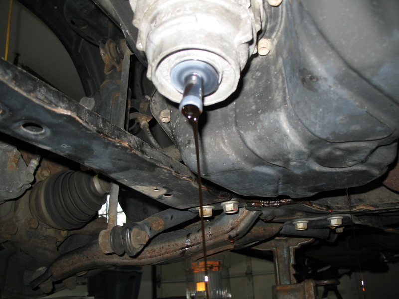

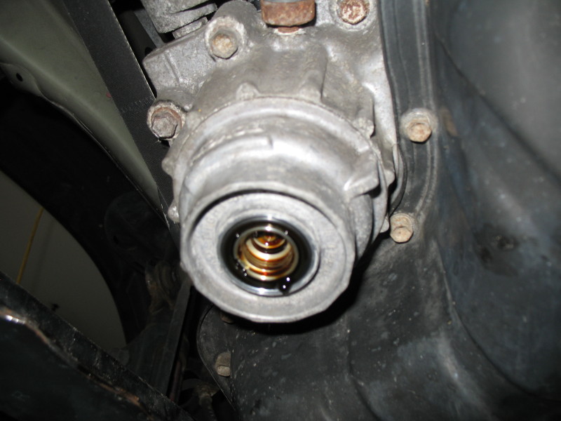

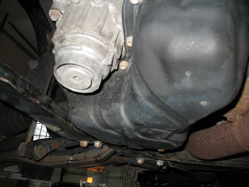

אסף איזה גומיה בדיוק אתה מתכוון? הקטנה או הגדולה? כי זה מגיע עם 2
כן, הקטנה. יש פתח קטן שאפשר לפתוח עם דרייב 3/8 לפני שפותחים את כל בית הפילטר, ואז תוקעים בתוכו שרוול פלסטיק שמגיע יחד עם הפילטר (בפילטר של טויוטה הוא לא מגיע).
השרוול פותח שסתום חד כיווני, וכל השמן מתנקז מבית הפילטר לפני שפותחים אותו.
אפשר לדעתי לוותר על השלב הזה ולא לרוקן את השמן מהבית.
תמונה תסביר את זה הכי טוב:

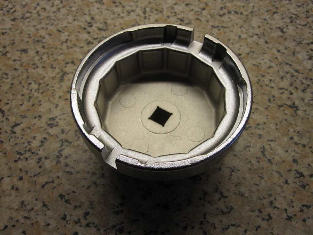

תיקון קל, המפתח בקישור של אסף אינו מתאים ולעיתים גורם לשבירה של מכסה מסנן השמן.
המפתח שאתה צריך נראה ככה.
אני עובד איתו כל הזמן והוא מצוין, לא נתקלתי בבעיה. גם כשהמכסה היה סגור כל כך חזק שהייתי צריך לחבר ידית 60 ס"מ לכלי.
בנוסף הוא עובד גם על פילטרים חיצוניים של טויוטה.
מסכים שהמפתח בתמונה שלך הוא הכלי המקורי של טויוטה, הוא תופס גם את שני השגמים של מכסה הפילטר, אבל לדעתי אפשר להסתפק בזול יותר.

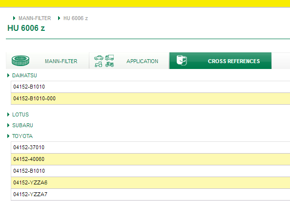

כנס לאתר של mann ותראה ב-cross reference שהוא מתאים לסיריון.
תרכיב אותו בראש שקט, תהיה בטוח שאני בודק את דבריי לפני.
Stay Dirty
החלטתי לבדוק קצת יותר את הנושא והגעתי לקטלוג של mahle שעד כמה שידוע לי הם יצרני הפילטרים של טויוטה אירופה. מסתבר שישנם את אותם שני פילטרים עם כמעט אותו המק"ט באותן מידות A6: https://catalog.mahle-aftermarket.com/eu/modules/mahleFilter/detail.xhtml?filterId=165624&d= ו-A7: https://catalog.mahle-aftermarket.com/eu/modules/mahleFilter/detail.xhtml?filterId=154677 שים לב לאיזה מנועים הפילטרים מתאימים ותראה את ההבדל. את הפילטר של מאן הייתי שם בצד מכיוון שלדעתי טויוטה לא יושבת להם על הראש כפי שהיא כנראה יושבת על mahle כי הם לא יצרני הפילטרים המקוריים ולכן מאן החליטו לא לסבך את העניין ולתפוס שני ציפורים במכה.
כנראה שגם הפילטר של מאן וגם ה-A6 הם פילטרים טובים אבל לדעתי ה-A7 הוא פילטר הטויוטה המתאים ביותר לסיריון ביחד עם הפילטר המקורי והפילטר D2 של mahle.
