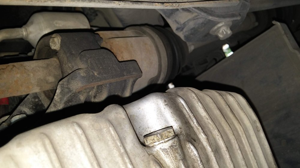

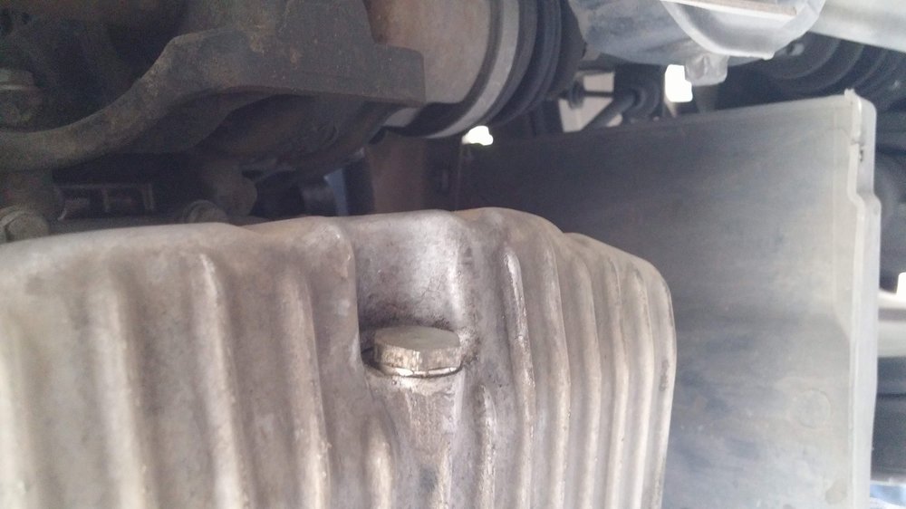

מנצל את השרשור לעוד שאלה ברשותכם.
Spire,
ברכב שלך (איבו 1.4 מולטי) יש שייבה או אטם בפקק ריקון השמן? האם היא נפרדת או חלק אינטגרלי מבורג הריקון?
תודה יגאל, אני מכיר את הבורג ריקון שאתה מתיחס אליו (בורג אלן ללא שייבה) ונתקלתי בו במספר רכבי פיאט.
את הרכב הזה ספציפית אני לא מכיר, וכשעברתי על ההיסטורית טיפולים שלו ראיתי שחייבו בהחלפת שמן על שייבה, מכאן החשש. יכול להיות שמדובר בטעות.
