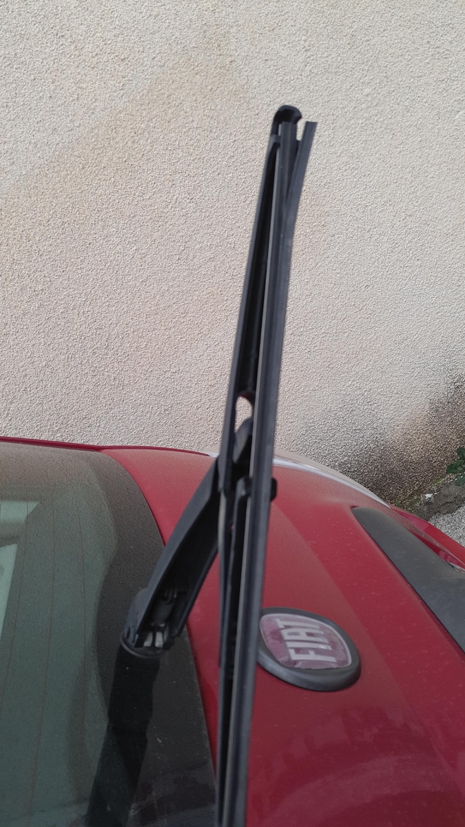

תצלם את זרוע המגב מקרוב ותעלה לכאן.
99% שניתן להחליף בו את הגומיה בלבד, את הגומיה אתה מפרק ממגב קטן חדש שאתה קונה בכל חנות חלפים ב 15 שקל וחותך לפי המידה שלך.

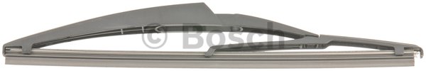

אם אתה לא מוצא בארץ דגם מתאים (למשל בוש H840), אז תזמין מחו"ל:
http://www.wiperblades.co.uk/fiat-500-years-2007-to-2016-rear-wiper-blades/
וכאמור, מסתמן שניתן להחליף רק את להב הגומי בלי כל הקונסטרוקציה מסביב.

אם הזרוע נראה כמו בתמונה בהודעה של טום, לא צריך למצוא שום פתרום, הפתרון כבר קיים. רשמתי אותו בהודעה הקודמת שלי.
תבדוק מה המידה באינצ'ים ותזמין רק את הגומי ותחליף.
יצא לי להחליף ככה גומי מגבים בטויוטה פריויה והקונסטרוקציה של המגב נראית דומה לציור שהועלה פה בשרשור, ענין של דקה לשלוף ולהחליף.

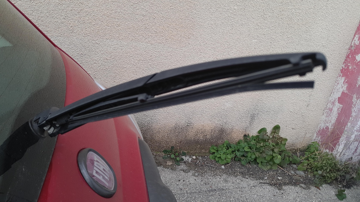

עשיתי סיבוב באיזור מערב ראשל"צ ומסתבר שיש פה מקום לחלקי חילוף בשם האחים מוניס שמחזיק את הסוג הנ"ל (לא חסרים מקומות שפשוט אין ורק בהזמנה), יש לא מעט דגמים דומים. בסוף קניתי של חברת vision ב 45 שקלים. סביר לגמרי לעומת מחיר של מורשה...
זה המגב המקולל לפני ההחלפה

שכחתי לצלם את החדש, אבל הוא דומה בדיוק ללהב כמו שבתמונה של TOM_22 - מחליף את הלהב עם הפלסטיק (לא כולל הזרוע כמובן).
