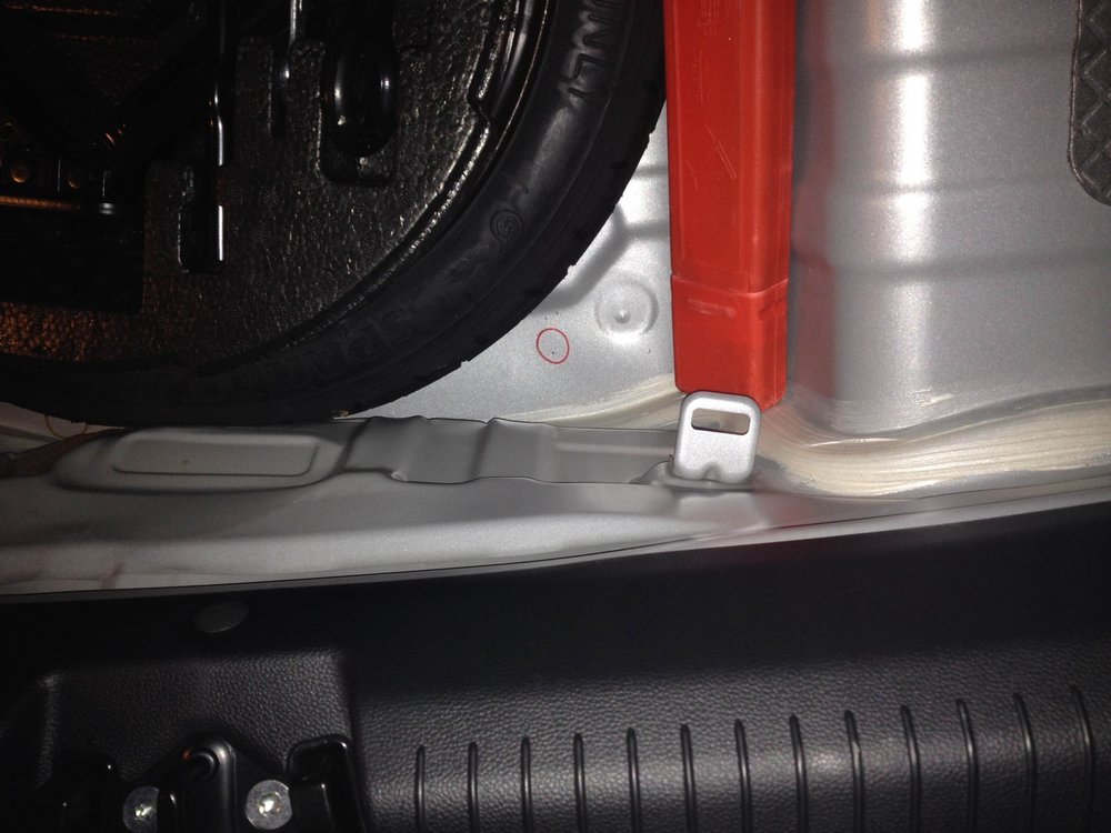

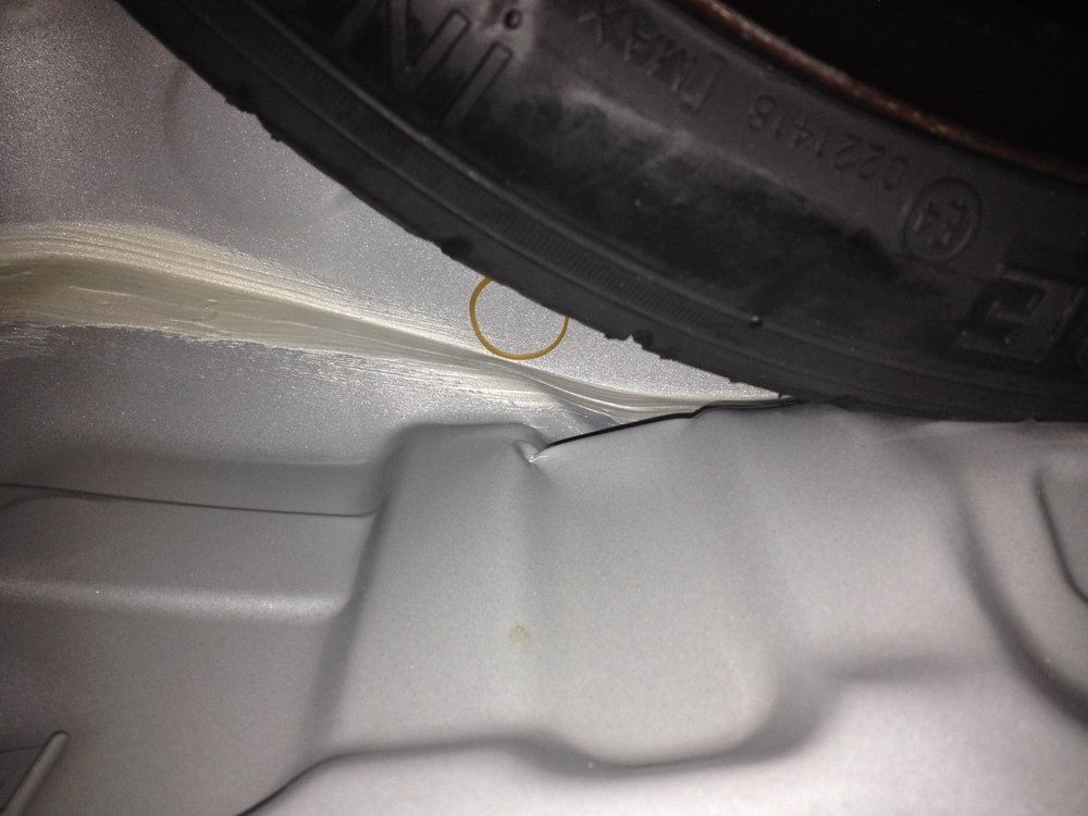

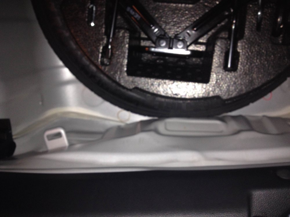

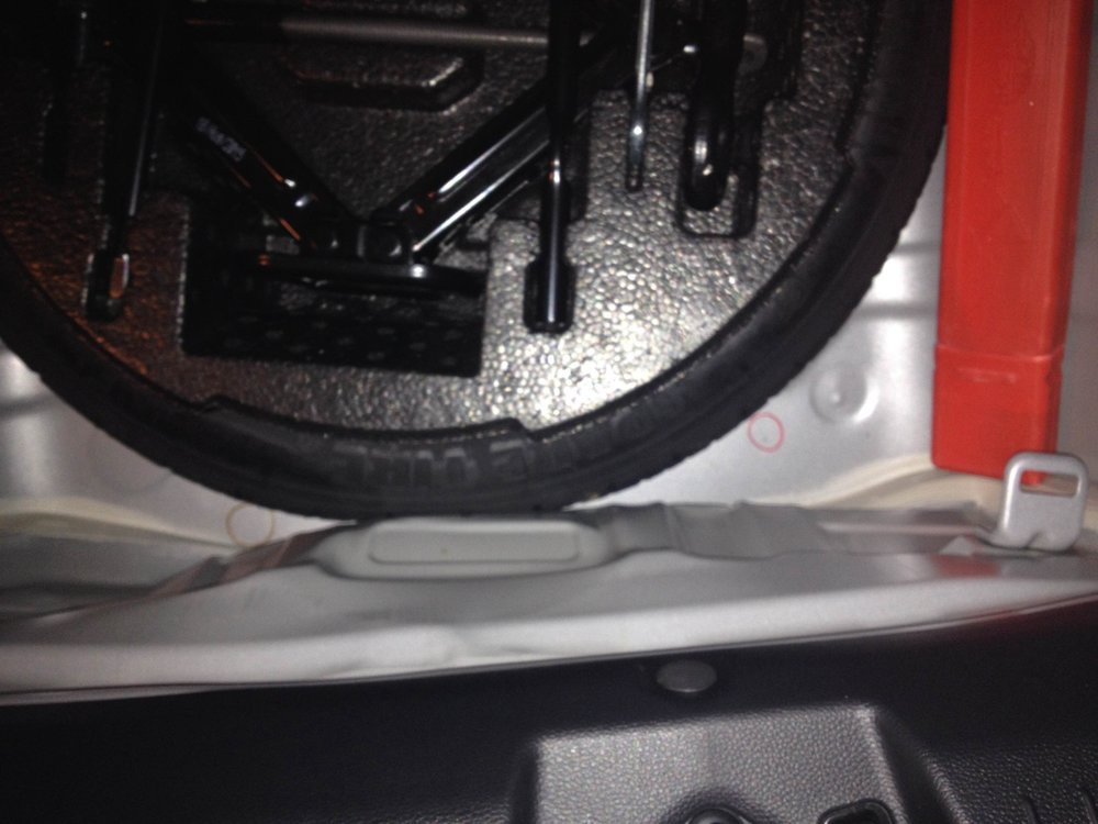

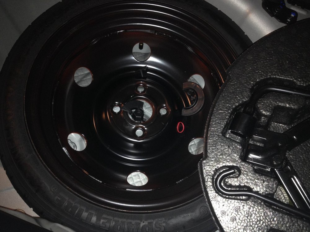

בינתיים הבטתי וצילמתי מתחת לכיסוי תא המטען. מבחוץ הרכב נראה שלם עם קצת שברים בטמבון, אבל מבפנים כפי שאפשר לראות הפח התעקם, הגלגל הרזרבי ומה שתופס אותו זזו קדימה/נשברו וכעת הוא כלוא שם. נורת הבגאז' דולקת קבוע.
מניסיונכם, ירידת ערך של פגיעה כזו? האם סביר שיש גם פגיעת שלדה? (המכה היתה חזקה, כפי שאפשר לראות וכפי שמרגישים על הגוף). בכמה קטנה ירידת הערך שהשמאי ימליץ עליה לעומת ירידת הערך בפועל ואי הסחירות של הרכב בעתיד?
מזכיר שמדובר ביונדאי i10 חדשה בת פחות משבוע.

קשה לדעת אם יש פגיעת שלדה מתמונות, פנה לשמאי פרטי.

מהתמונה אפשר לראות בוודאות כי הפח האחורי נפגע,ומכיוון שזה חלק שאינו מתפרק מהרכב והוא חלק בלתי נפרד זו נחשבת מכת שלדה,קוראים לה גם במקרים מסוימים קצה שלדה.
המכה הזו משפיעה על הסחירות בעיקר,והיא לא עניין בטיחותי רציני.

ע"פ התמונות, המכה מרוכזת במרכז הפח האחורי ומרב הסיכויים שהשלדה לא נפגעה כלל.
במידה ויקבע תיקון/ישור פח אחורי במסגרת תיקוני הפחחות, לא יהא אפילו אזכור לפגיעת שלדה(גם לא קצה).
במידה ויוחלט על הצורך בהחלפת הפח, ישנם מכונים המאזכרים זאת תחת קצה שלדה(זהו אזכור מוטעה ומטעה).
