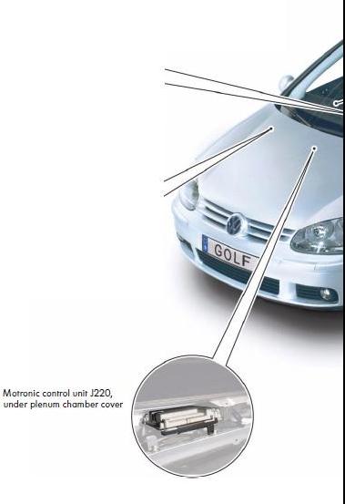

בביטול דורשים ממני כספת על המחשב מנוע, אני לא מוצא ברכב את המחשב או כספת, מישהו יכול לכוון אותי או לשלוח תמונה איפה אמורה להיות הכספת המדוברת?

פתח מכסה מנוע ותרים את כיסוי הפלסטיק לרוחב תא המנוע (טורפדו).
החלפת הבורר היא פשוטה ביותר אבל השאלה למה אתה רוצה להחליפו ? החלק המקורי לזול בכלל.

כל אחד אומר לי משהו אחר, אחד אומר הכספת מעל הדוושות, אחד אומר צמוד לחומת אש, אתה אומר מתחת לטורפדו
אם קצת חושבים על זה, שלושתם צודקים.

המחשב בגולף דור 5 נמצא מתחת לפלסטיק טורפדו, בדיוק מתחת למגבים.
במידה ויש כספת היא מותקנת עליו.
