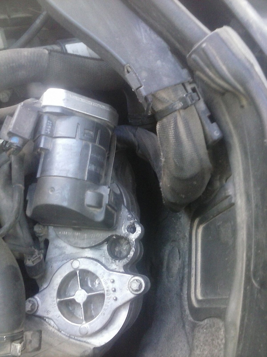

EGR VALVE STUCK OPEN, לא זוכר את הקוד תקלה, זה לפחות מה שניתקלתי בעיקר בצרפתיות במנועי HDI.
בדרך כלל זה גם מלווה בגמגומים בעמידה, כי במצב הזה בדיזלים ה- EGR סגור.
הנה תמונה מהיום שטיפלתי, אתה סה''כ צריך: ראצ'ט, מאריך ובוקסה E10 אאל''ט, ככה זה אצלך:
אתה צריך לפתוח את ארבעת הברגים שבתמונה, (אחד שבור).

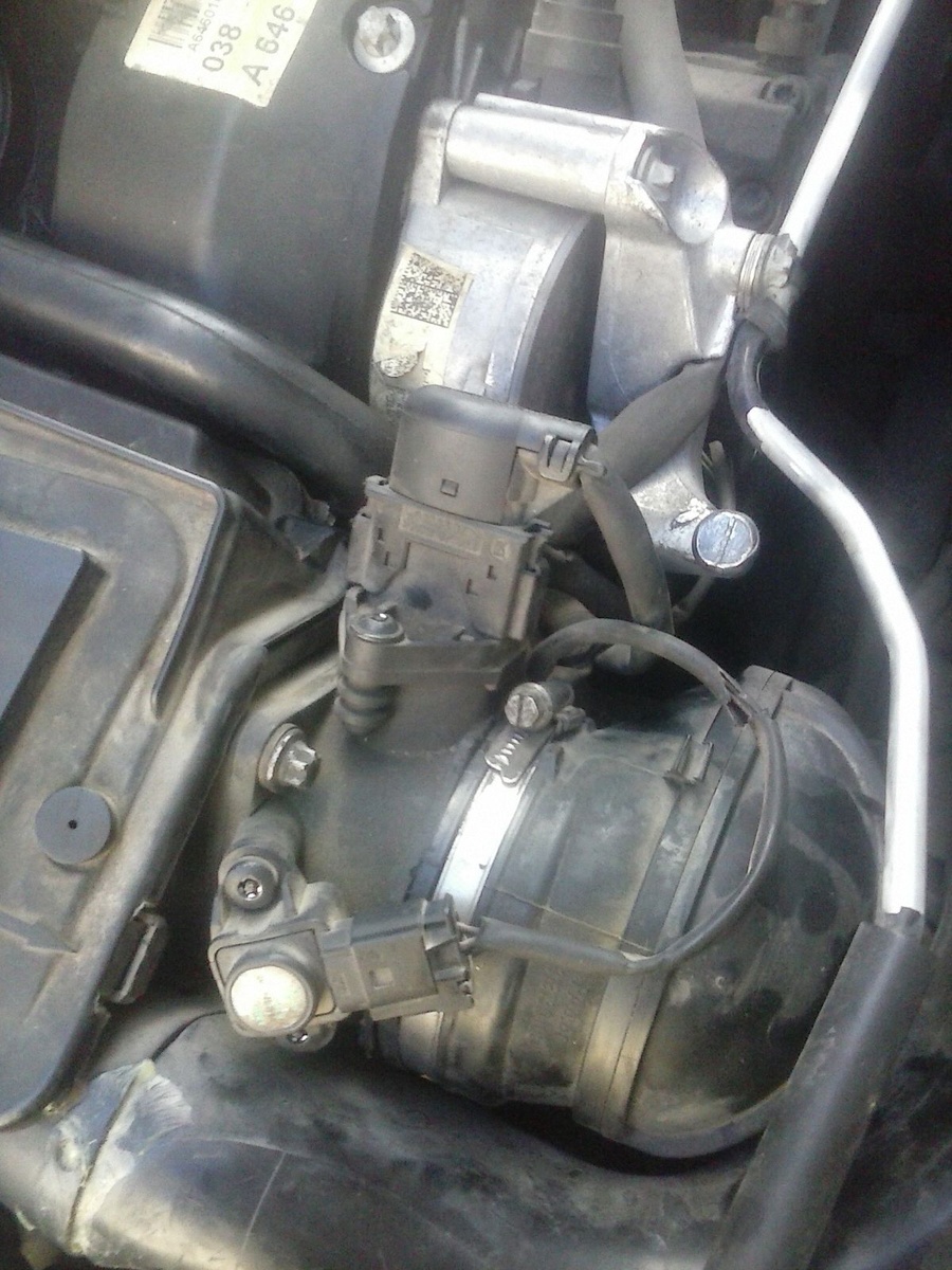

חיישן MAF, זה ראשי תיבות של MASS AIR FLOW, הנה הסברים
+ מדריך של איתמר:
http://www.carsforum.co.il/vb/showthread.php?545999-%D7%9E%D7%A6%D7%95%D7%9C%D7%9D-%D7%A0%D7%99%D7%A7%D7%95%D7%99-%D7%97%D7%99%D7%99%D7%A9%D7%9F-MAF-%D7%98%D7%95%D7%99%D7%95%D7%98%D7%94-%D7%99%D7%90%D7%A8%D7%99%D7%A1-T-Sport-2006
עוד תמונה מהנקיון של היום, ככה זה אצלך:
סה''כ צריך מברג שטוח וספריי מיועד לניקוי של החיישנים האלו, MASS AIR FLOW SENSOR CLEANER, בדרך
כלל תמצא של BG, עולה בסביבות 40-50 ש''ח.
אצלך הוא פשוט התחלק לשני חיישנים, אחד IAT, מודד טמפ' אוויר, והשני את מסת האוויר.
צריך לפרק אצלך את הפילטר אוויר ולהתיז מהפילטר גס שמחפה על החיישנים.
