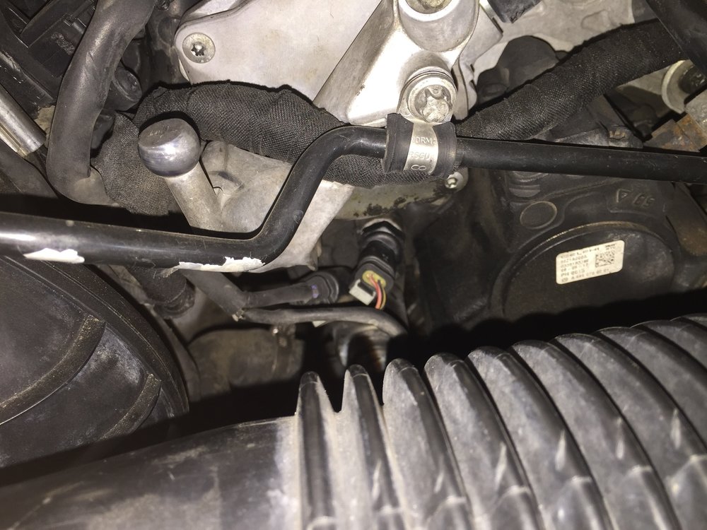

  8. עדכונים מהיום בבוקר: הרכב הונע הבוקר כשהיה קר ולא כבה, גם כשנתתי לו ״להתגלגל״ בלי גז. מקווה שאני לא מדמיין, אבל עושה רושם שגם הגמגומים נעלמו. אכן מרגישים שמדובר במנוע דיזל שלא התחמם, אבל לא הרגשתי את אותם הגמגומים. לגבי צריכת הדלק נראה בהמשך.
  9. הייתי במוסך היום והוחלף חיישן טמפ׳ סולר. חוק מרפי הוא שהיום כשחיברנו את הרכב למחשב סטאר התקלה שהראתה שהטמפ׳ של הסולר היא מינוס 44 מעלות - נעלמה. לאור המלצה של המוסך שמקורה בהיכרות עם הבעיה הנ״ל הוחלף החיישן בכל זאת. ההחלפה של החיישן אמורה לפתור בעיה של גמגומים בבוקר לאחר הנעה כשהמנוע קר והתכבויות של הרכב מידי פעם לאחר אותה הנעה, עוד לפני יציאה מהחנייה. ייתכן שההחלפה תשפר גם את צריכה הדלק - אבל אני סקפטי מחר בבוקר אדע אם הנושא נפתר.
  10. שארקול אתה צודק.. העבודה לא בעייתית אמרו לי גם במוסך. לגבי העלות של החיישן זה מבאס. דיברתי עם רועי בדרך חזרה מהמוסך, אמר שינסה לאתר לי אחד. תודה רבה לכולם על התמיכה... ורועי אין עלייך! שיהיה סוף שבוע מעולה.
  11. עדכונים מהמוסך: 1. לגבי התקלת ESP הדבר נפתר ברגע שכיביתי והנעתי. במוסך המחשב סטאר הראה חוסר תקשורת רגעי ולא בעיה נראית לעין. 2. לגבי הצריכת דלק המוגברת: כנראה שמדובר בחיישן טמפרטורת סולר תקול. יתרה מכך זה התסדר עם יתר הסימפטומים (גמגומים בהנעה בבקרים קרים, הרכב התכבה פעמיים כשהיה קר בבוקר וצריכת הדלק). מחיר החיישן בערך כאלפייה. זה לפני עבודה ומע״מ.
