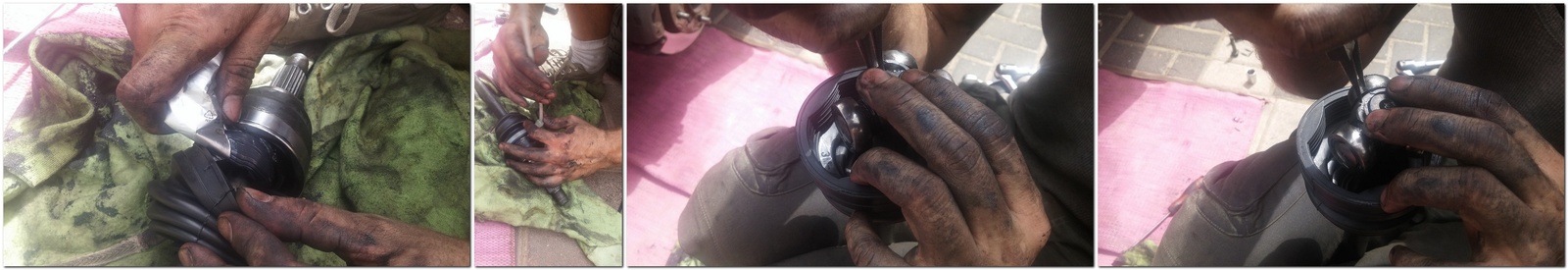

עכשיו הגיע תור הגומיות לציריה (השמאלית). הצירייה פורקה, הולבשו הגומיות החדשות, והכל הורכב חזרה.
פירוק הציריה והסרת הגומיות :
[ATTACH=CONFIG]436596[/ATTACH]

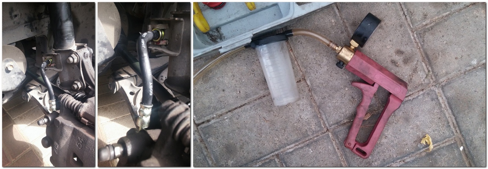

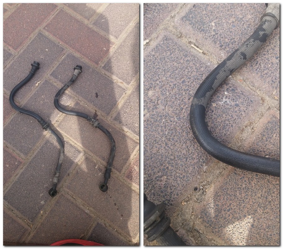

זהו נראה שסיימנו, לקחתי את הרכב לנסיעת מבחן אחרונה,התחלתי לצאת מהחנייה ואז צעקו לי לעצור, שפריץ של נוזל בלמים נראה יוצא מהגלגל הקדמי ימני. במרכז צינור הבלם נוצרה מעיין בועה, ודרכה פרץ הנוזל. הצינור משנת 1997 מקורי של הרכב.רצנו לקנות 2 צינורות חדשים ונוזל DOT4, והחלפנו בשני הגלגלים הקדמיים, תוך שימוש במשאבה שהביא שלומי שמיועדת לניקוז הנוזל ללא הכנסת אויר לצנרת.
עוד נסיעת מבחן הפעם עברה מצויין, הבלמים מרגישים טוב בלחיצה, הרכב עוצר יפה.

הרכבת הגומיות החדשות גירוז וסגירה :
צינורות הבלם הישנים מקוריים שנת יצור 1997 - הגיעו עם הרכב במקור. מימין הצינור הפגום, קשה מאד לראות את הפגם, הוא נמצא ממש בעיקול של הצינור, אני אנסה להעלות תמונה מדגישה יותר.
ולבסוף - הצינורות החדשים מותקנים במקומם. מימין המשאבה ששימשה לניקוז נוזל הבלמים בלי להשאיר בועות אויר בצנרת.
