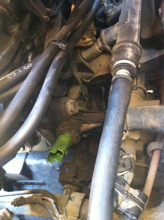

הרכב הוא (כפי שכתוב גם בכותרת) פונטו ספייס 8v שנת 2001.
ברצוני להחליף את חיישן הטמפרטורה, ועל כן הזמנתי כזה מאיביי (אירופה).
ברכב זה חיישן הטמפרטורה מגיע יחד עם הבית שלו.
היום יצאתי לרכב על מנת לבצע את ההחלפה, אך לצערי לא הצלחתי להגיע אל הבורג
התחתון. כל ניסיונותיי לפתוח את הבורג (14 מ"מ) לא צלחו מכיוון שאני לא מצליח ליצור גישה אליו - לא
עם מפתח וגם לא עם ראצ'ט.
אם למישהו יש טריק או הצעה לכלי יעיל יותר למשימה, אשמח לשמוע.
בתמונה המצורפת אין הכוונה לבורג שרואים אלא לבורג דומה שנמצא בחלק התחתון.
אתה צודק...הגישה אליו היא קשה מאוד אך אפשרית כי עשיתי זאת כבר כמה פעמים. אתה צריך סט ראצט מאריך ובוקסה של רבע או 3/8 ותצליח לפתוח. גם עם רינג אין שם ממש מרחב תזוזה. עם המאריך זה ייתן לך אופציה לעבוד קצת רחוק מהבורג ויותר מרחב תזוזה לראצט.
שאלה לי אליך , זה חיישן מקורי,מה שמותקן כרגע, על הרכב ?
כי מחוויה אישית מאוד לא נעימה בקשר להחלפה שלו , אני את המקורי, לא הצלחתי לפרק התהפך העולם ! בסוף שברתי אותו לגמרי וראיתי בכלל שאין הברגה כאלו אצלי רכב יצא עם פלאנג' מים + חיישן קומפלט !
לבסוף קניתי פלנאג + חיישן מקורי מהחברה סביב ה200 שקל , לפחות יצאתי בראש שקט , על הדרך להחליף גם את הפלנאג'.
תידע שיוצא לך משמה נוזל קירור , אז תיהיה מוכן לכל התהליך של הוספה וניקוז וכו'
מקווה שעזרתי , לילה טוב !

החיישן נישלף עם כל הפלאנג' שזה 2 ברגים. אין טעם לנסות ולהוציא אותו בלעדי הפלאנג'. ככה הוא גם ניקנה ממה שידוע לי בחנויות החלפים - עם הפלאנג' קומפלט. בפונטואים הישנים יותר הוא מגיע לבד כי הוא מיתחבר ישירות לראש המנוע

ניסיתי עם קאצ'ט עם ובלי מאריך ושום ניסיון לא צלח, אולי אנסה שוב מחר.
matanamos - אכן זכרתי את זה משרשור שרץ פה בעבר (שלך?), כך שקניתי חיישן מקורי שמגיע עם כל הבית שלו (הפלאנג').
אז זהו , החיישן המקורי שבא עם הפונטו , הוכנס אצלי במעיין לחץ ולא הברגה (לא ניתן להפריד ביניהם )
אבל את החיישן החדש , קניתי וניתן להפריד ביניהם עם מפתח רינג בקלות !
כרגע אצלי באוטו מותקן מקורי מהחברה , שאם ארצה אוכל להבריג החוצה את החיישן מבלי הפלאנג .
נכון הוא מחובר עם שני ברגים ומעיין קליפס (פיאט שיהיו בריאים !!!)
בנוסף , ניזכרתי שאם יש לך פלאנג מים שכולל בתוכו הברגה ניתן לקנות את החיישן המקורי בלבד , בעלות של כ80 שקל !
מניסיון !
אני כמעט בטוח שיש לי בוקסה ארוכה 14" - רק ביום א' אדע.
תודה, אבל יש לי מאריך (קטן\בינוני\מפרקי), כך שזה יהיה בערך אותו דבר לדעתי.
עם מאריך בינוני אתה תצליח.
נדמה לי שניסיתי זאת, אך אנסה שוב ואעדכן. תודה (-:
