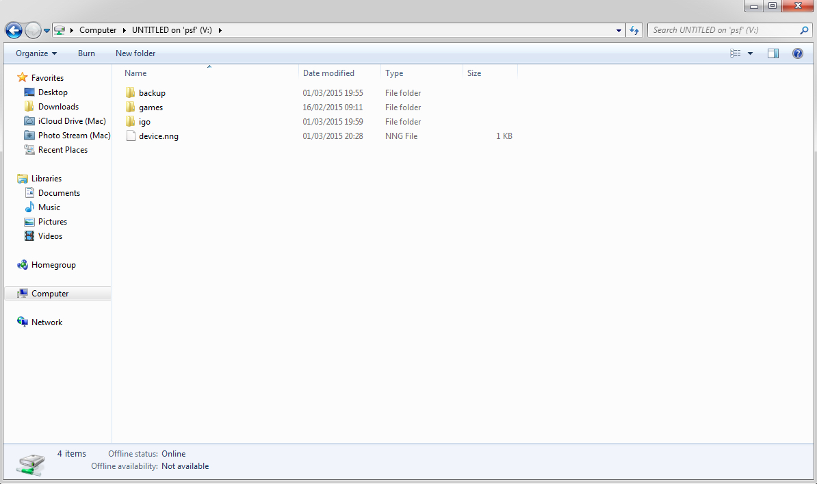

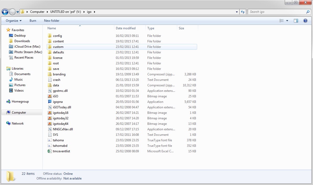

תעלה לכאן בבקשה צילום מסך של המחיצה הראשית של המכשיר, ושל המחיצה הראשית של התוכנה המקורית שרצה עליו.

תודה פאסאט על ההשתדלות. הנה צילומי מסך. אשמח להנחיות.
מה הכוונה "כולל עדכון של קובץ sys.txt"? אין שום צורך לגעת בו, הוא עובר כמו שהוא, בלי שינויים.
צילום המסך הוא של זכרון המכשיר עצמו או של כרטיס הזכרון? לי נראה שזה המכשיר*, מה שאומר שהתוכנה עובדת מהמכשיר ולא מכרטיס הזכרון.
אם זה אכן כך, אז:
- לשנות את שם המחיצה במכשיר מ-"igo" ל-"org_igo" (נשמרת לגיבוי).
- ליצור מחיצה חדשה בשם "igo" (הכל אותיות קטנות).
- להעתיק למחיצה הזו את כל הקבצים שהופיעו בקובץ ה-rar שהעליתי לפורום. לא לפרוש קובצי zip, להעביר אותם כמו שהם.
- לשנות את שם הקובץ "iGO8.exe" ל-"igopna.exe" (הכל אותיות קטנות).
*אם בכל זאת טעיתי ומדובר בכרטיס הזכרון, יש לעשות את השלבים שלמעלה על כרטיס הזכרון המקורי, לא על חדש. לא לגעת במחיצות האחרות.
זה הכל, זה אמור לעבוד.

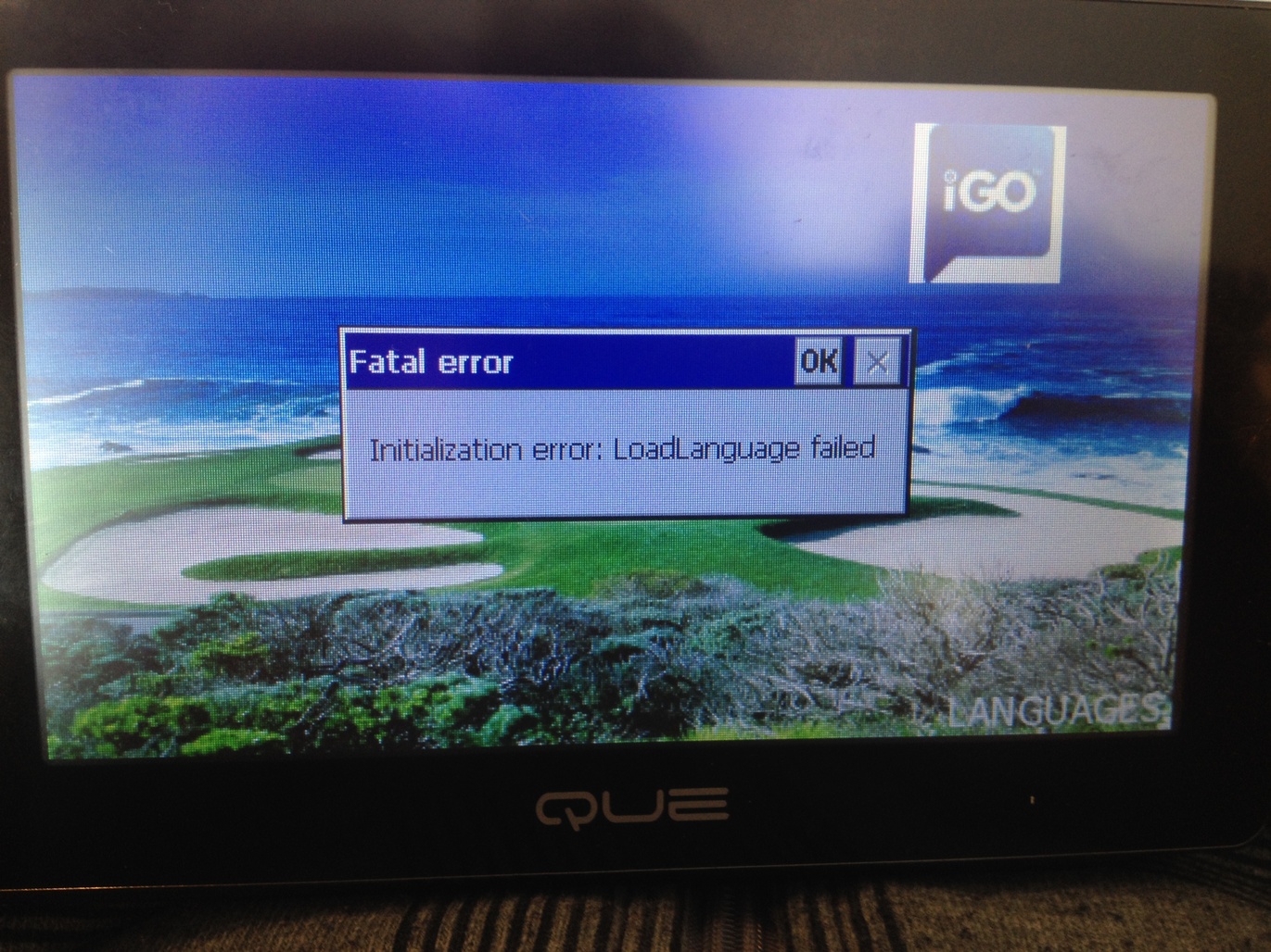

הי פאסאט,
וכך כותב לי חתני - "עשיתי בדיוק את מה שהוא אמר, והתוכנה לא עולה ונותנת הודעה לגבי משהו שקשור לשפות. מצורף צילום מסך של הודעת השגיאה - מניח שהוא יידע איך לפתור את זה.
(צילום המסך הקודם היה של כרטיס הזיכרון, ונהגתי לפי ההוראות שלו למקרה הזה)
