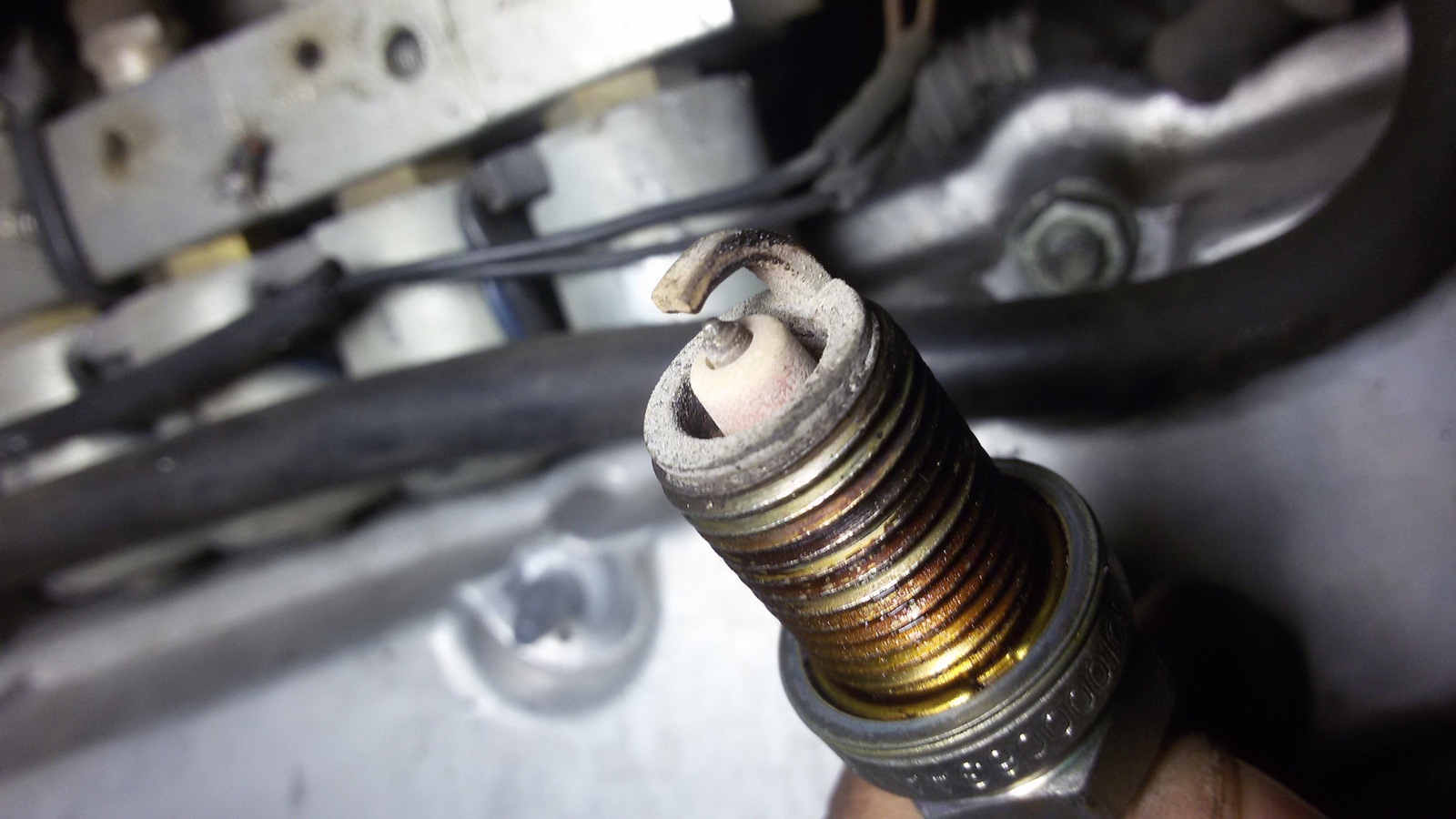

הבטחתי לעדכן ,והנה באמת נתתי חצי סיבוב טיפה בכוח ,שפריץ קטן של w40 ,וכעבור חצי שעה העסק התברג הרבה יותר בקלות! עדיין זה הרגיש קצת מפחיד ,אבל בעדינות ובצורה ישרה יצאו כל ה4! עכשיו אשמח מאד לחוות דעת על מצב הפלגים ,אם יכול להיות שבגלל מצבם ,היו מידי פעם גמגומים בנסיעה או שאין קשר תודה מראש! 20141203_210856.jpg
יש לך איך למדוד מרווח בין האלקטרודות?
אם היה לך מנוע קרבורטור הייתי אומר שהמנוע עובד קצת עני. במנוע הזרקה מודרני אולי זה תקין כי להבנתי הם מכוונים מראש לעבוד עני.
ליתר ביטחון הייתי בודק שאין קרעים בסעפת היניקה
