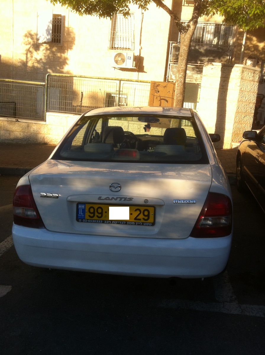

מצטרף לשאלה, הבנאדם שמכר לי את הרכב צבע את הטמבון אחורי והנה התוצאות לפניכם.
הנזק לא רק בהבדלי הצבע, אלא גם שהוא לא מבריק. אם אני קונה צבע לפי קוד האם יש צורך לבקש גם סוג צבע?

כשאתה הולך לבחור שמכין לך צבע לפי קוד צבע של הרכב עדיף שתבוא עם הרכב, תקרא לבחור החוצה שיראה אותו וככה הוא ידע להתאים לך את זה הכי טוב.
תמיד יהיה הבדל בגוון הצבע ברכב מעל גיל שנתיים (שחנה בשמש בעיקר! ).
הפתרון הוא פוליש ואז צביעה על פי גוון הרכב.
(קח בחשבון שגם אצל פחח כנראה יהיו הבדלי צבע..
