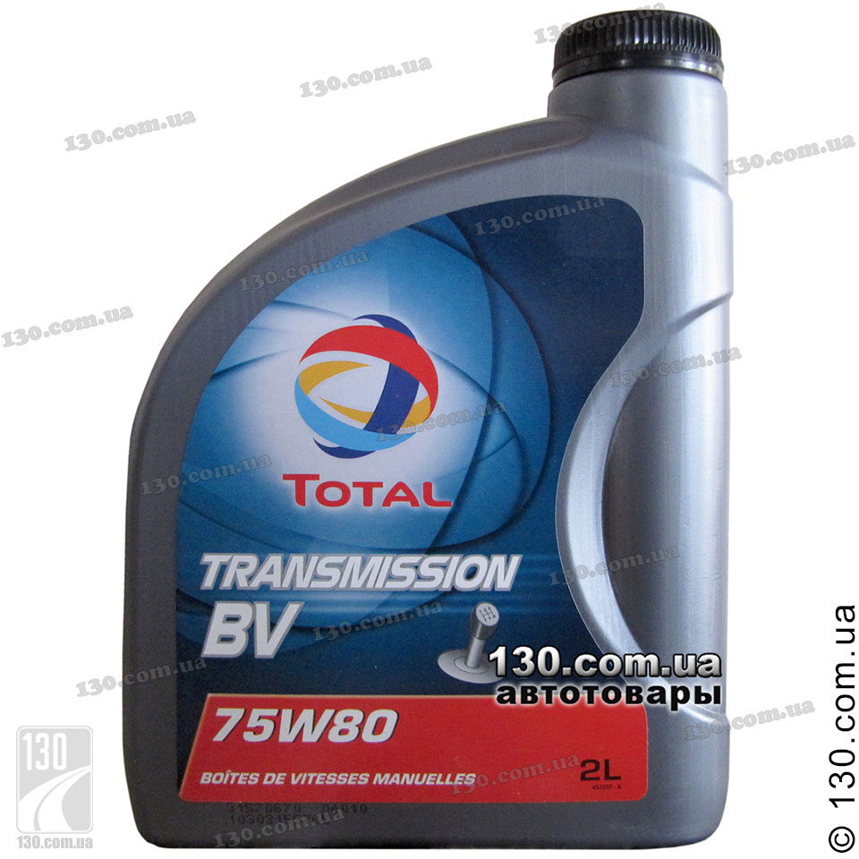

זה השמן המדובר

בחלק מהמוסכים של לובינסקי יש שמן מתאים של TOTAL בחצי מעלות המקורי.
התכוונתי לשמן הזה:
