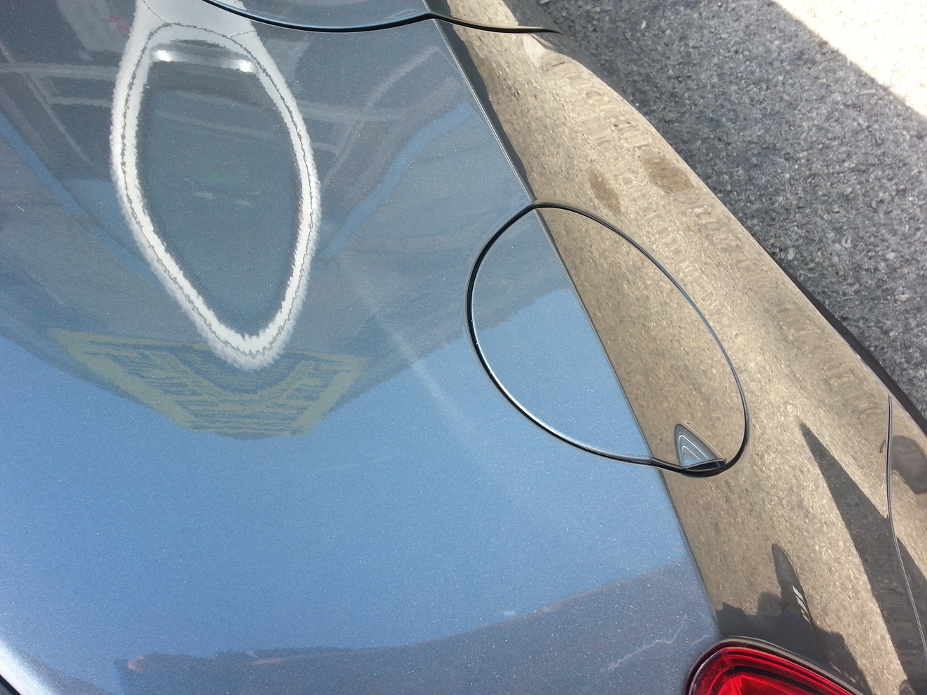

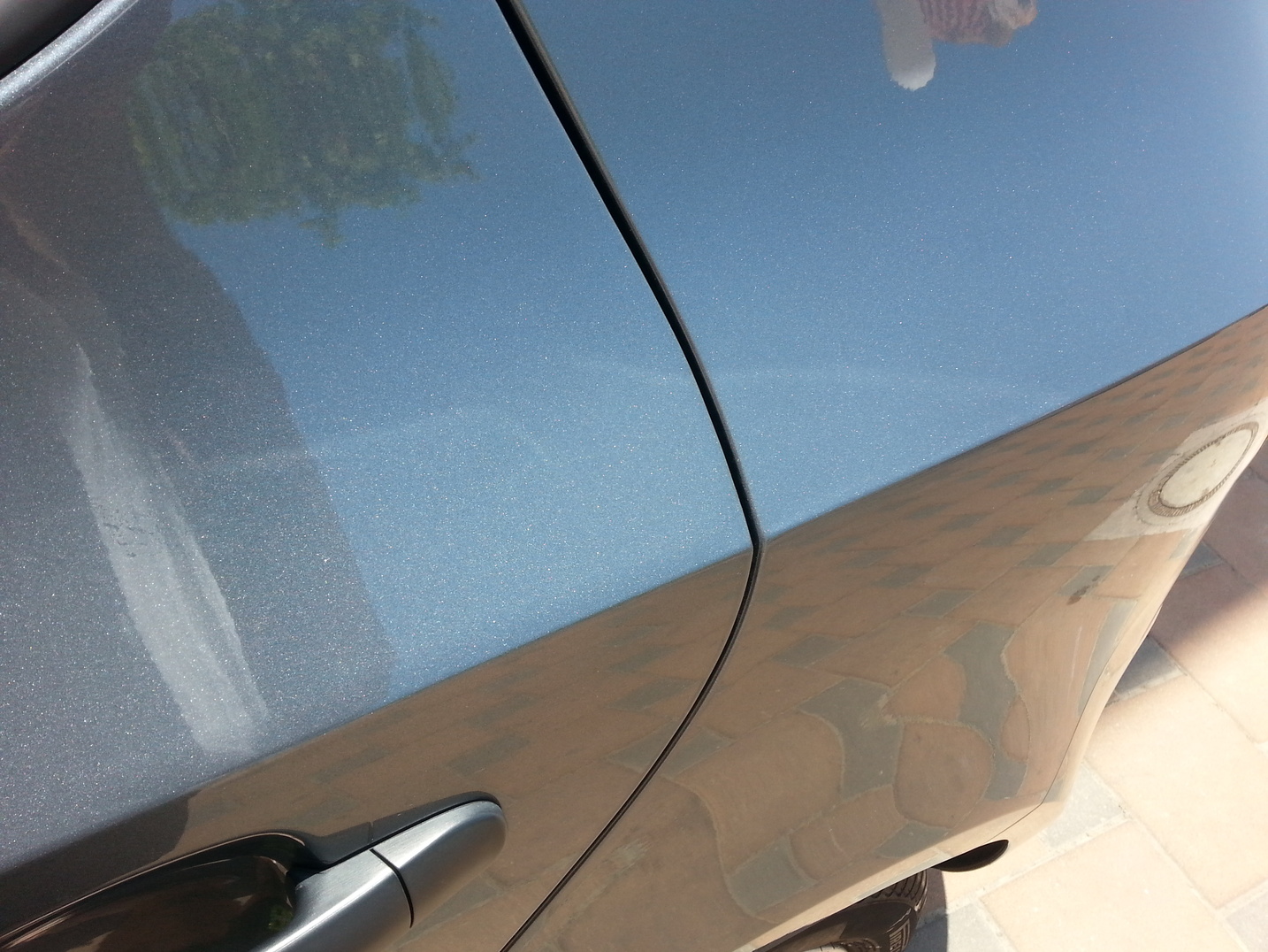

לאחרונה שמתי לב לפסים לבנים על הרכב (מצורפות תמונות).
מה זה יכול להיות? דיברתי עם איש מקצוע והוא אמר לי שיכול להיות זה שאריות פוליש שנשארו על הצבע (באמת השתמשתי באזורים האלה בסקרצ'-איקס 2.0 של מגווירס) אבל יש מקומות שלא השתמשתי בחומר והפסים האלה בכל זאת מופיעים.
ניסיתי להוריד עם ספריי וקס נוזלי של מגווירס אבל ללא הצלחה.
האם לדעתכם מדובר בפגם בצבע? מדובר ברכב בן פחות מ-8 חודשים.
איך אפשר לטפל בפסים האלה? את הפסים האלה רואים רק בזווית מסוימת ובעיקר בשמש.
תודה.

שמתי וקס נוזלי אחרי השימוש בסקרצ' איקס וגם ניסיתי להוריד את הפסים עם וקס ספריי וניגוב המקום.
עריכה אחרונה על ידי avihai GTI
סליחה, התכוונתי להולוגרמות. בד"כ נגרמות ע"י שימוש במכונה בטכניקה, ציוד או חומרים לא נכונים או אגרסיביים מדי. בפוליש ידני הסיכוי הרבה יותר קטן ואולי מדובר אכן בשאריות של פוליש (שחדרו לתוך שריטות או נקבים קטנים בצבע). יכול להיות שאני טועה וזה משהו אחר. מעדיף שאחד המומחים פה ייתן חוות דעת.
לגבי ipa - קח אלכוהול 70% מהארון או מהסופר פארם, דלל אותו ביחס 1:5 בערך ונסה לנגב בעדינות עם מטלית מיקרופייבר. זה לא יזיק, מקסימום יסיר את הווקס ואולי את שאריות הפוליש (אם יש).

עדיין לא נפתר...
האלכוהול המדולל עזר ממש מעט,הרוב עדיין נשאר על הרכב.
הוצע לי ע"י אנשי מקצוע שמתעסקים בדיטלינג:
1.לעשות וקס של כמה שכבות על כל הרכב/או מקומי (מה מומלץ?) כדי להעלים את הפסים-כדאי? אחרי תקופה הוקס ירד מהרכב סביר להניח והפסים יחזרו להופיע על הרכב (לא יודע מה העלות)?
2. לעשות פוליש של שלוש שכבות (עוברים על הרכב שלוש פעמים) סביר להניח זה יעלים את הפסים אבל העלות ממש גבוהה-600 ש"ח- המחיר סביר?
כדאי לעשות? מדובר ברכב בן 8 חודשים, פוליש מומלץ לצבע של רכב חדש או שכדאי להמתין?
מבקש עצות נוספות.
