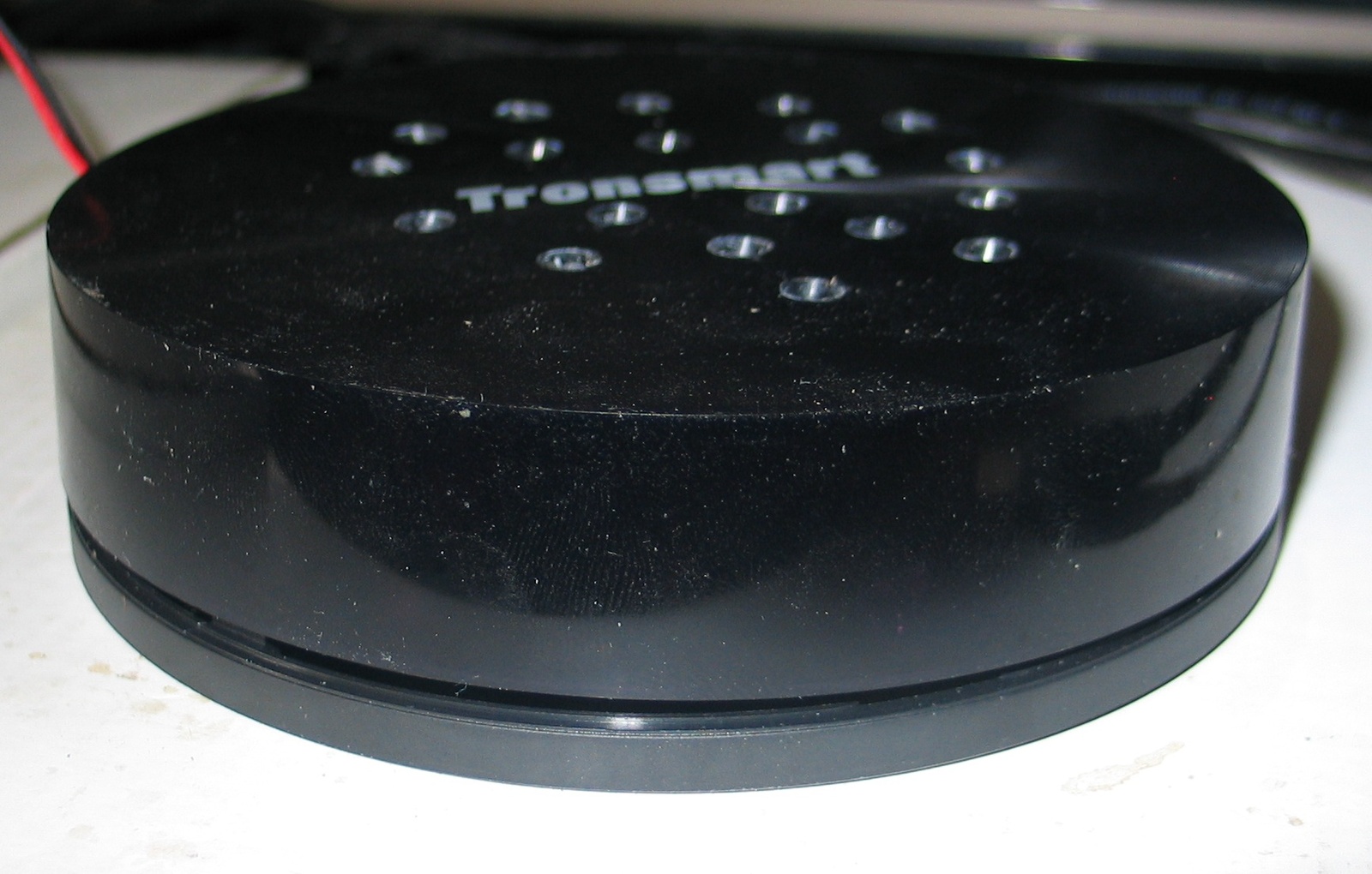

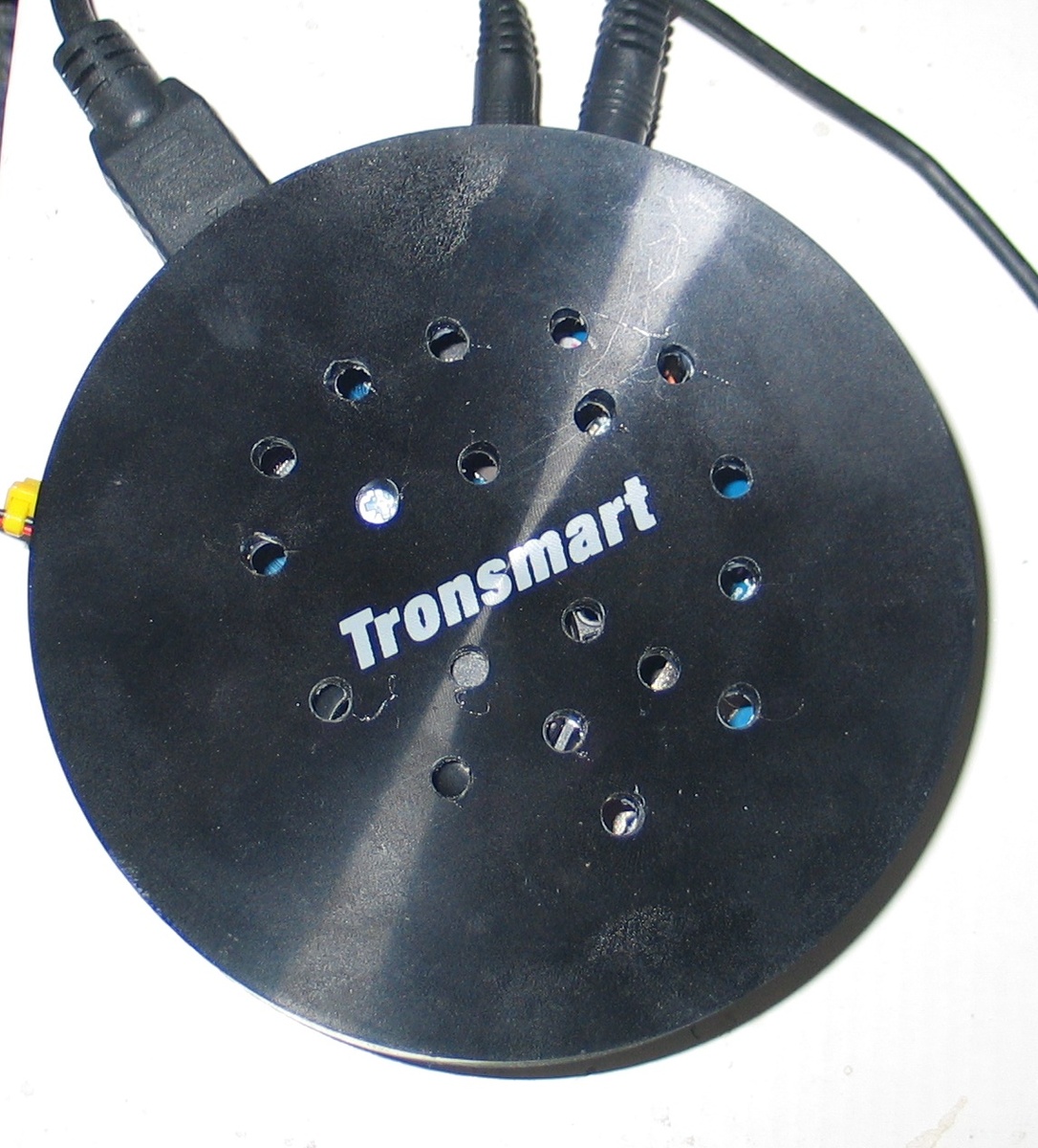

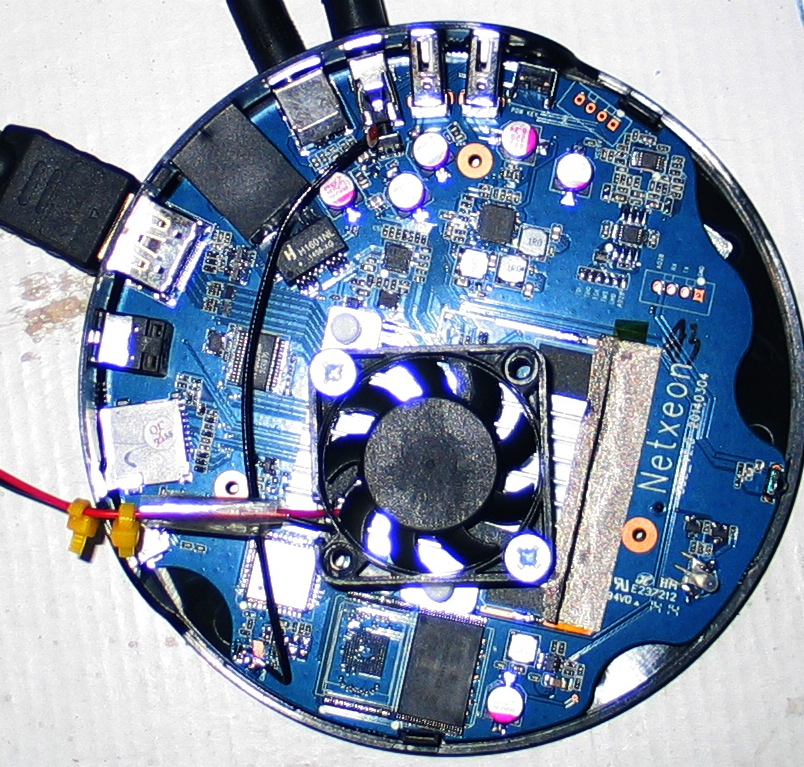

הבעיה של מארז הזה שחום של המעבד נשאר לכוד בתוך המארז ואין לו איך לברוח.
אצלי כבר התחילה הבעיה של עיבוד אות בHDMI. החלטתי שאין מה להפסיד וצריך לפתור את הבעיה כמו שפתרו בסטרימרים האחרים עם קירור אקטיבי. אחרת עם הזמן ההלחמה של המעבד ללוח תיהרס והנגן יפסיק לעבוד.
יש לי פתרון לבעית חימום יתר של S89.
מראש הבנתי שמדובר במעבד עוצמתי ותיהיה לו בעית חום. לכן ביחד עם הזמנת נגן המדיה הזמנתי גם מאוורר וספק.
כאשר היה לי נגן המדיה הקודם והמאולתר שלי (מבוסס על לוח פיתוח עם מעבד של סמסונג S3), כבר ידעתי שחם זה בעיה רצינית והמעבד מתחמם מאוד.
ספק של S89 עובד על 5V, מאווררים עובדים על 12V, לכן אין ברירה חוץ מלהשתמש בספק חיצוני.
התקנת מאוור פשוטה וגובה שלו מתאים למרווחים שיש במארז (זה מאוור קטן של צ'יפסט שעולה כ5$). בנוסף השתמשתי בברגים קודחים עבים שנתפסו בצלעות של גוף קירור.
ביחד עם ברגים נוצר רווח שלא ניתן לסגור את המארז עד הסוף, אבל זה לפי התוכנית כדי שיהיו פתחים דרכם החום יוכל לברוח החוצה. אחרת אין טעם למאוורר.
המאוורר צריך לשאוב אויר, לכן קדחתי חורים במכסה שלו מלמעלה.
הלחמתי את החוטים של שנאי 12V לחוטים של מאוורר ויצרתי תושבת לחוטין בקיר של מארז הנגן. מסביב שמתי אזיקונים כדי שבטעות אי אפשר יהיה לתלוש את החוטים של המאוורר.
המאוורר שקט למדי ונגן המדיה עובד מעולה.

אני רואה שטיבלת העניין בצורה סודת :-).
גם אני חשבתי על זה ולמרות שיש לי ערימות של גופי קירור ומאוררים אני לא עשיתי מוד כזה כי המכשיר של אחר והוא לא ממש יסכם לסים מכשיר מחורר וכו' בסלון לכן נחכה לאחריות ובדרך אשדרג למשהו אחר- או מניקס החדש או אפילו משהו חדש יותר מבוסס RK3288, ניראה מה יהיה.
בינתיים זה הפיתרון האסטטי שמצאתי- הוספת ספייסרים לחורי הברגים שישאר מרווח בן החלק העליון לתחתון- לסרטם זה בינתיים ספיק- בהמשך אם אחי יסכים אוסיף קירור אקטיב- מאוררים מהסוג של מחשבים ניידם שפועלים על 5V ולכן לא אזדקק לשנא חיצוני.
