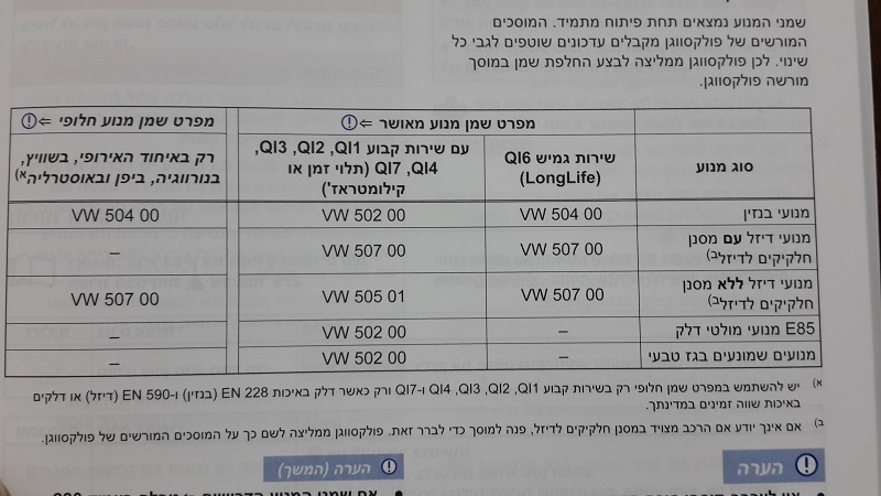

פאסאט04 - תודה על הצילום.
בעמודה של השמן החלופי מצויינת גם מדינה כמו אוסטרליה (שאייל ליין מן אוהב מאוד להשוות אותנו אליה).
כמו כן, בהערה הנספחת יש התייחסות לסוג הדלק שבשימוש העומד בתקן EN228, שאומנם איני יודע בוודאות, אבל אני משוכנע שטיב הדלק בארץ תואם לכך.
נשאלת השאלה, האם מעבר למרווח טיפולים גדול יותר, יש איזשהו יתרון לשמן בתקן 504.00 על פני 502.00?
כמו כן, האם אין שום התייחסות לצמיגות?

מצ"ב צילום מספר הרכב של הרכב שלי, הזהה לרכב של שואל השאלה.
ספר הרכב מציין במפורש תקן 502. אתה מוזמן לעיין בספר הרכב של רכבך בעמוד 280. תקן 507 זה לדיזל.
בלי "כנראה", תברר במוסך.
לפי הטבלה, תקן 504 מיועד לאיחוד האירופי. אני לא מאמין שברכבים המיועדים לישראל ישימו שמן כזה, עד להחלפה הראשונה.
אין יתרון, שני תקנים שונים.
504 לא מכיל בתוכו את 502.
אם רשום 502 לשים 502, אם רשום 504 לשים 504, וכן הלאה.

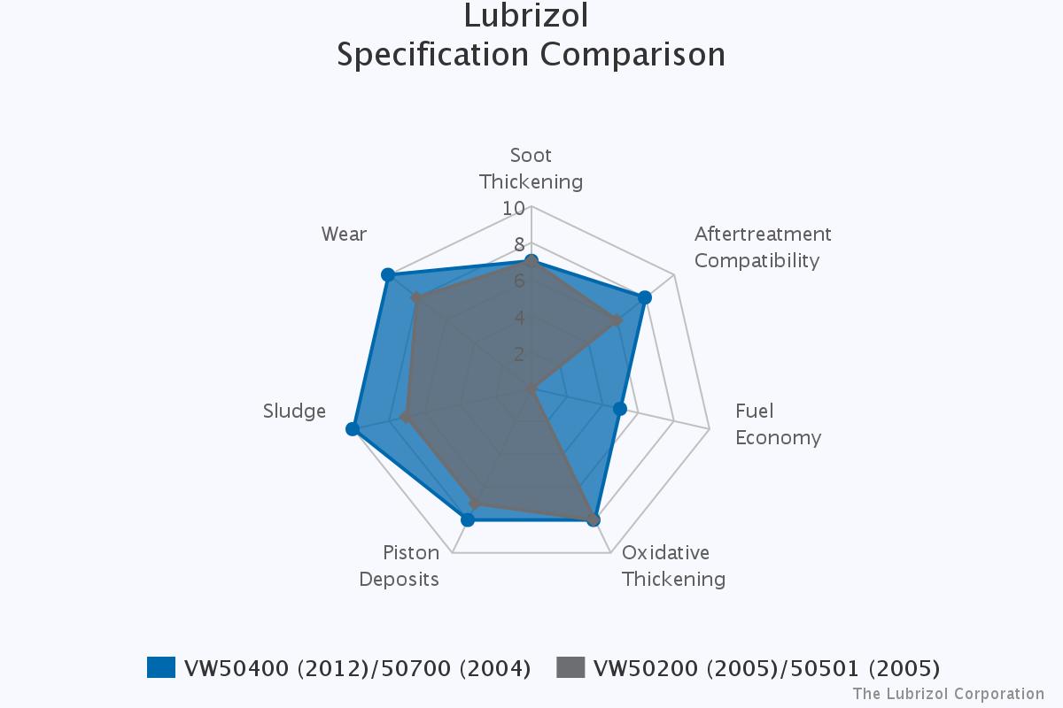

אגב, דיון שנראה רלוונטי, וגם מתייחס לאוסטרליה אצל בוב הבנאי:
http://www.bobistheoilguy.com/forums/ubbthreads.php?ubb=showflat&Number=1661982
והם שולחים שם לאתר הזה, שמייצר השוואה כזאת בין התקנים (בהנחה וצדקתי בסימונם):

טום, הגרף שצירפת מטעה. אם הוא היה נכון היה אז היה מתבקש ש VW יבטלו את תקן 502, בפועל זה לא המצב.
שמנים זה עולם מורכב עם המון פשרות ואילוצים. לצורך העניין שימוש בתקן 504 ברכב שצריך 502 עלול לגרום לנזק דווקא בגלל ריבוי התוספים / תוספים מסוג אחר שלא בהכרח יתאימו לרכיבים או למערכות הקיימות במנוע הדורש 502.
