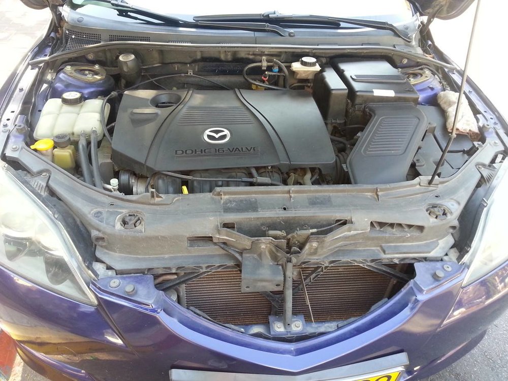

שלום רב חברי הפורום. בבעלותי מאזדה 3 spirit האצ'בק. שמתי לב בנהיגה שממש קשה ללחוץ על דוושת הגז, כאילו הדוושה תקועה במקום וצריך ללחוץ חזק עם הרגל על הדוושה על מנת להזרים דלק ולהאיץ. בהתחלה התעלמתי מזה אבל עכשיו לא נוח לנהוג בצורה הזו. ניסיתי לשנות את מיקום וגובה הכיסא, אבל כלום לא עזר. האם מישהו נתקל בבעיה דומה לשלי ויכול לסייע?
תודה רבה מראש

קצת קשה לומר בוודאות דרך פה שיש בעיה כל שהיא כי כניראה אתה רגיל לדוושת גז רכה יותר וזה מישתנה בהרגשה מרכב לרכב. בכל מקרה מכיוון ומדובר במיכלול בטיחותי עדיף שתיכנס למוסך שייבחן זאת.
לא נראה שיש כבל גז במאזדה הנ"ל, תבדוק עם השטיח לא נתקע על הדוושה, או כאשר אתה לוחץ על דוושה, בכל מקרה בשביל הבדיקה תוציא את כל השטיח מהצד של הנהג ותעשה סיבוב לראות עם נפתרה הבעיה.

המאזדה הנ"ל היא ללא כבל גז, יכול להיות שהמצערת התמלאה פיח, דבר שגורם למצערת להדבק לבית המצערת בהתחלה.

ונניח המצערת אלקטרונית כמו שאתה אומר. פיח במצערת יגרום לדוושת גז (שאין לה קשר מכאני למצערת) להיות קשה?
אני אוציא את השטיח ואנסה לעשות סיבוב כפי שהצעתם. במידה והבעייה לא נתפרה אגש למוסך. תודה רבה לכולכם על העזרה,

הכבל הוא כבל קיק דאון שמתחבר לגיר.
פיח ובוצה שומנית גורמים לפרפרית המצערת להדבק לבית המצערת,במיוחד בבוקר כשהמתכת קרה.

אם זה כך, אני אמור לראות הבדל ושינוי ברכות הגז אם אתן כמה קיקים בניוטרל ואתן למנוע להתחמם?

צריך לשאול,איך הגז מתנהג כשהמנוע כבר חם?

אתמול יצא לי לסוע די הרבה, בבוקר דוושת הגז הייתה קשה, ואחרי זמן מה היא הייתה קצת רכה יותר אבל עדיין נתקעת מדי פעם

שמעתי על סיפור זהה מחבר, שהיה לו מאזדה 6 והוא לא אחר מ"דני הפרסי" מחנות פרחוזאד שביצחק שדה פינת שוניצינו.
הוא סיפר לי בזמנו שפתרו את זה על ידי ניקוי בית המצערת שהתמלא בפיח.
