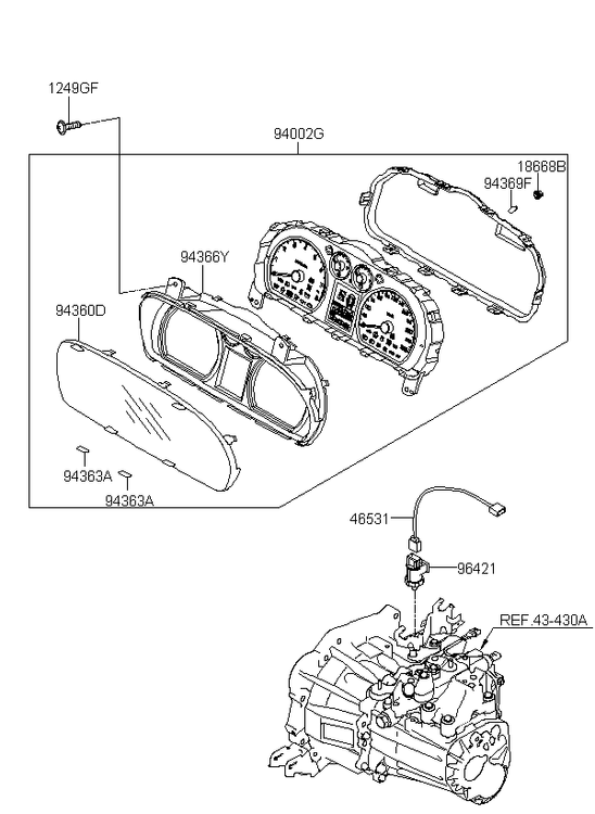

הרכב ממשיך לעשות רעש ובלגן לקראת החג.
הפעם שעון הסל"ד החליט לו לרדת ל-0 מוחלט בכל עצירה,התנעה ועמידה.
הרכב לא מתכבה,אין שינוי בהתנהגות הרכב וכאשר נוסעים הטורים מגיעים למקסימום 800 סל"ד וזהו.
פירוק ראשוני של לוח השעונים+הזזת המחט של שעון הסל"ד חזרה באופן ידני בשני נסיונות לא הועילו לפתרון התקלה.
השאלה היא,האם ברכב הזה לוח השעונים הוא יחידה שלמה אחת או שניתן להחליף/לתקן את שעון הסל"ד בלבד.
החשש שלי,שבסופו של דבר,אצטרך להחליף לוח שלם והרכב הזה עבר 50,000 ק"מ בלבד (לא חושב שאוכל למצוא לוח עם הק"מ הזה)
מה עושים במצב כזה ?

לדברי המוסך אפשר לנסות לפני חשיבה על החלפת היחידה של לוח השעונים לנסות להדביק את המחט הרופפת בתקווה שיהיה בסדר בעלות לא יקרה מידי).
