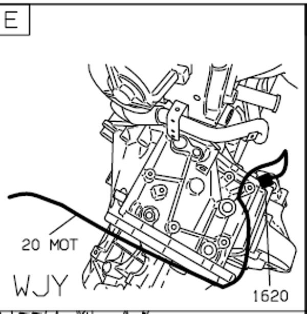

היכן נמצא החיישן מהירות ?
האם ספידומטר תקול אומר שבהכרח החיישן לא תקין ?
הסבר כללי על המערכת של הספידומטר ואיך היא עובדת יתקבל בברכה .
תודה מראש.
החיישן יושב על הגיר, ליד היציאה של ציריה ימנית. ראה תמונה. פריט 1620.
בהנחה וזה אותו חיישן כמו בדגם היותר חדש, הוא עולה במוסך מורשה כ 500 ש"ח + החלפה 150.
לוח שעונים הוא אלקטרוני, הוא מקבל נתונים מ BSI (מרכזית מחשבים). אם הנתון לא מגיע/מגיע נתון שגוי - הספידומטר יראה 0.
האם בהכרח מדובר בתלקת חיישן - לא יודע. אם תצליח להגיע אליו, תנסה לנתק את התקע ולחבר חזרה.
