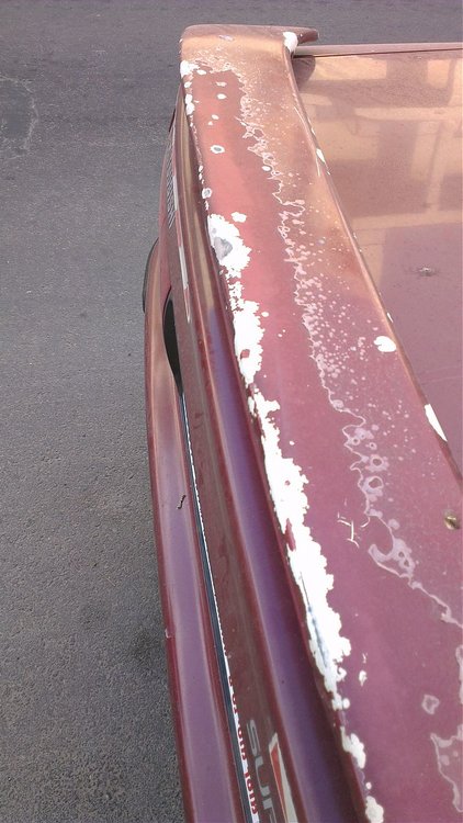

נ.ב על הרכב אני לא רואה סימנים של חלודה אבל יש ספוילר שלדעתי הגיע עם הרכב שדאגו לחרוט אותו טוב טוב עם מפתח, כל הצבע מקולף.

אתה יכול להתחלה לנסות לצבוע את הספוילר בעצמך.
תקפוץ לטופ קולור בת"א ותקנה צבע בתרסיס לפי קוד צבע הרכב.

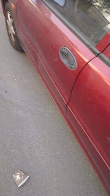

לגבי התמונה של הדלת נראה שצריך ליישר שם את המכה בדלת עם חומר פחחים.
או לנסות למשוך את זה החוצה.
