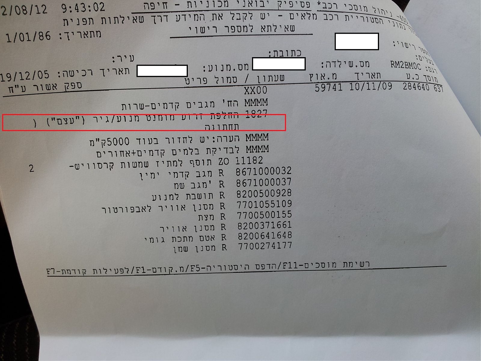

אני מחפש כרגע רכב ובאחד משיטוטי נתקלתי ברנו מגאן שנת 2006 שנראית מטופלת, כאשר עברתי על הטיפולים ראיתי כמה דברים שהדליקו לי נורה אדומה, השאלה אם אכן ישנה כאן בעיה.
מה שמעניין אותי זה:
1. מה זה "החלפת זרוע מומנט"

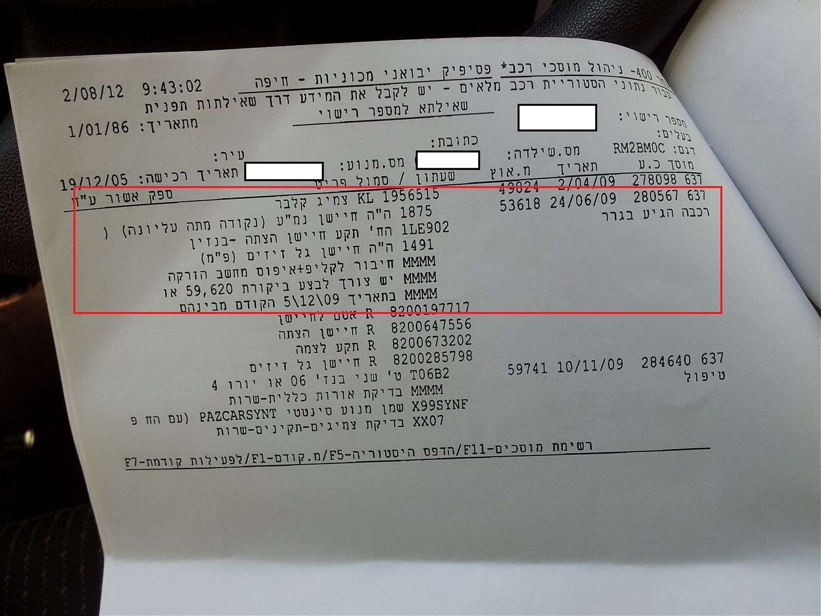

2. לגבי זה שהרכב הגיע בגרר (רשום בטופס): נא לשים לב במה שסימנתי באדום, מה אומרים הדברים האלו? (חיישן גל זיזים, נקודה מתה עליונה וכו'..)

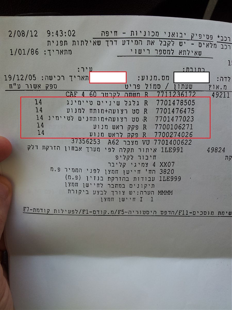

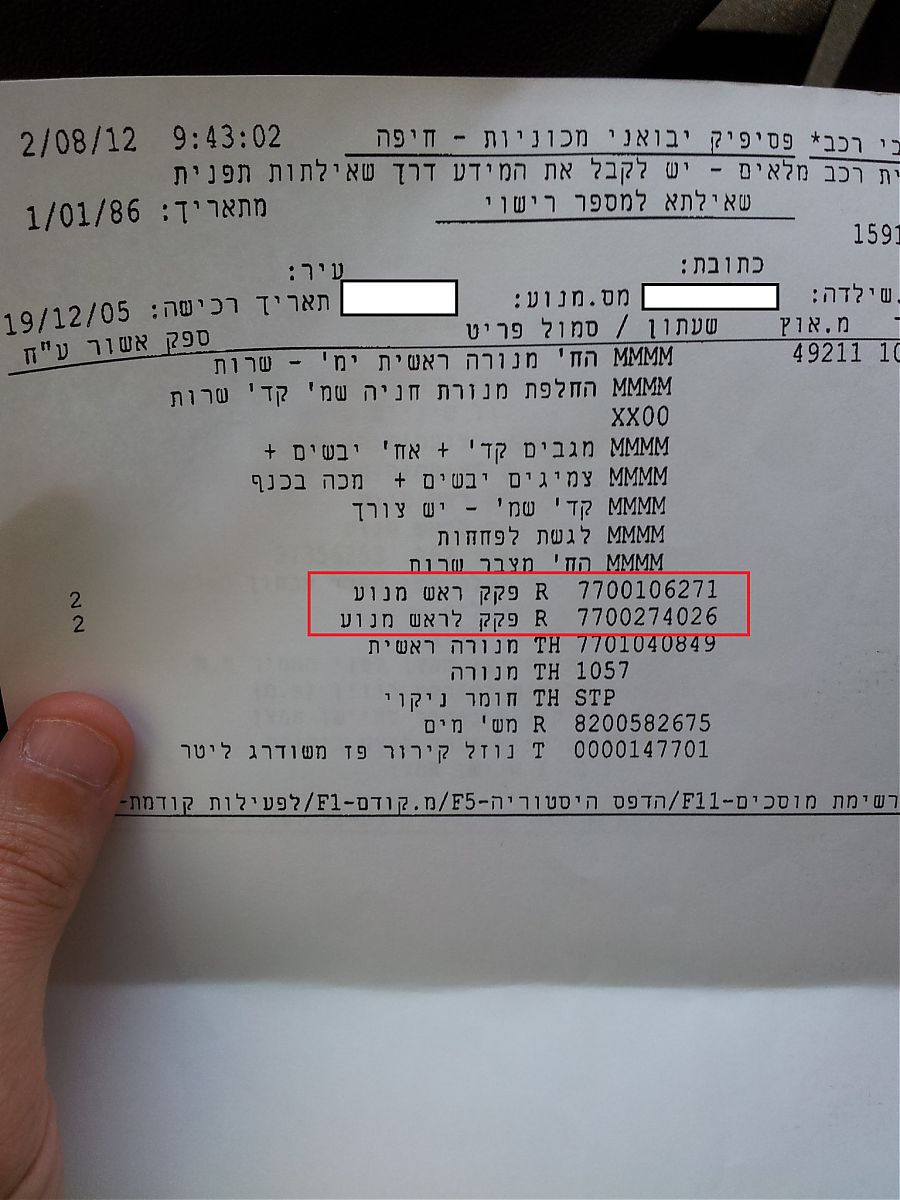

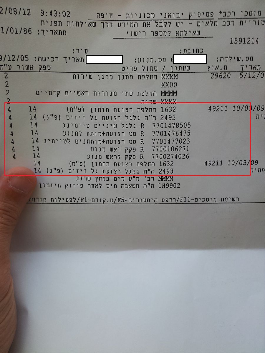

3. לגבי טיפול הטיימיניג, האם זה טיפול סטנדרטי, פקק ראש מנוע, גלגל שיניים טיימינג?

1. לגבי זרוע מומנט לא יודע להגיד אבל לא נראה רציני.
2. זה שהרכב הגיע בגרר זה לא נורא. יש כאלה שאם נשרף פיוז חושבים שהלך מנוע וגוררים למוסך. לענייננו - החיישן הנ״ל משמשים את מחשב ניהול המנוע כדי לדעת מה המיקום של הבוכנות ושסתומים וכו׳. כאשר החיישנים האלה לא תקינים המנוע לא יניע ולכן הרכב הגיע בגרר.
3. טיימיג זה מה שנקרא בעברית רצועת תזמון. ההחלפה שלה תקינה לחלוטין וזה חלק מהטיפול השגרתי (כל 60,90,120 אלף ק״מ תלוי בסוג המנוע). זאת הרצועה שאחראית על תזמון המנוע על חלקיו ועוד כמה תפקידים לפי המנועים השונים.

תודה על התשובות, באמת אחרי קצת חיפוש ראיתי שאכן החיישן והזרוע זה לא סיפור, לגבי הטיימיניג ידעתי פשוט חשבתי שאולי זה קשור לזה שגררו את הרכב בגלל רצועה שנקרעה. אחרי שבדקתי שוב הבנתי שזה לא כך.

זרוע מומנט זו בעצם תושבת מנוע תחתונה.
ברכב הזה כאשר מחליפים רצועת תזמון יש צורך בהחלפת 2 פקקים לגלי הזיזים.

מה שמוזר לי - שהטיפול הטיימינג היה אחרי 3.5 שנים ו-50 ומשהו אלף ק"מ. המלצת היצרן היא 90K או חמש שנים, מה שבא קודם. אבל עשו - מה'כפת לך, רק תזכר את הקילומטרז' באותו טיפול עד לפעם הבאה.
ילה גבר בא נראה! מר +1
כנראה הוקדם ביצוע טיימינג עקב תקלה בפולי דייפייזר (פולי שאחראי על תזמון דסתומין משתנה).
